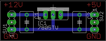

Hallo Community,
nach längerer Pause gebe ich mich nun auch wieder an einem kleinen
Projekt zum Bau einer Leiterplatten Fräßmaschine mittels Arduino und
Windows Forms.
Bevor es nun an den Kauf der teuren Hardware geht, sollte die Software
erstmal soweit auf den Beinen stehen (Arduino und kleine Testmotoren
sind vorhanden).
Im Anhang befinden sich Schaltplan und EAGLE Export durch den
CAM-Prozessor. Es handelt sich um den GERBERAUTO Job.
In der "test_gerber" Datei stehen wie gewohnt die normalen
Koordinatenpunkte drin, die angefahren werden, sowie an letzter Stelle
ob der Fräskopf angehoben, gesenkt oder nur ein Loch gebohrt werden
soll.
Nun habe ich noch ein paar Verständnisprobleme:
1. Die ersten Beiden Zeilen geben dem den Koordinatenursprung an,
welcher mit "G01" angegeben wird. ==> Ist diese Aussage Korrekt?
2. Es gibt einige Zeilen die nur "Dxx" angegeben haben, jedoch
fortlaufend nummeriert. Sie fangen in der dritten Zeile mit "D10" an. In
den anderen beiden Dateien finde ich diese Anweisung wieder. ==> Kann
mir da jemand erklären was es damit auf sich hat?
3. In der letzten Zeile steht "M01". ==> Wird damit festgelegt, ob die
Seite fertig ist zum fräsen?
Freue mich auf eure Antworten.
Gast #3535725
Das ist eine Plot-Datei, kein Bohrprogramm. Laut Wheel Table kommen da
Rechtecke vor, aber ich gehe doch recht in der Annahme, dass deine
Maschine noch nicht so ausgereift ist, dass sie viereckige Löcher bohrt.
Übrigens mit einer Wheel table sollte man schon lange nicht mehr
arbeiten, und ausserdem enthält sie eben die Pad-Abmessungen, aber nicht
die Bohrdurchmesser.
Warum nimmst du nicht gleich die Excellon-Ausgabe, das ist eine echtes
Bohrprogramm, das du nur interpretieren musst.
Gruss Reinhard
OP #3536261
c.m. schrieb:
> 1. google "gerber file format"
> 2. https://de.wikipedia.org/wiki/Gerber-Format -> "RS-274X Format User’s
> Guide"
> 3. google "RS-274X Format User’s Guide"
> 4.
> http://www.ucamco.com/Portals/0/Public/The_Gerber_...
> win.
Google und wiki habe ich selbstverständlich schon genutzt. Allerdings
war der Erfolg eher mäßig gewesen. Daher kam es auch erst zu diesem
Post.
Dein letzter Link war da eher das was ich gesucht habe.
Es war ein erster Versuch mich in diese Materie einzuarbeiten. Danke dir
für den Hinweis.
Werde es auf jeden Fall mir anschauen.
Melde mich, falls nochmal Fragen auftreten sollten.
