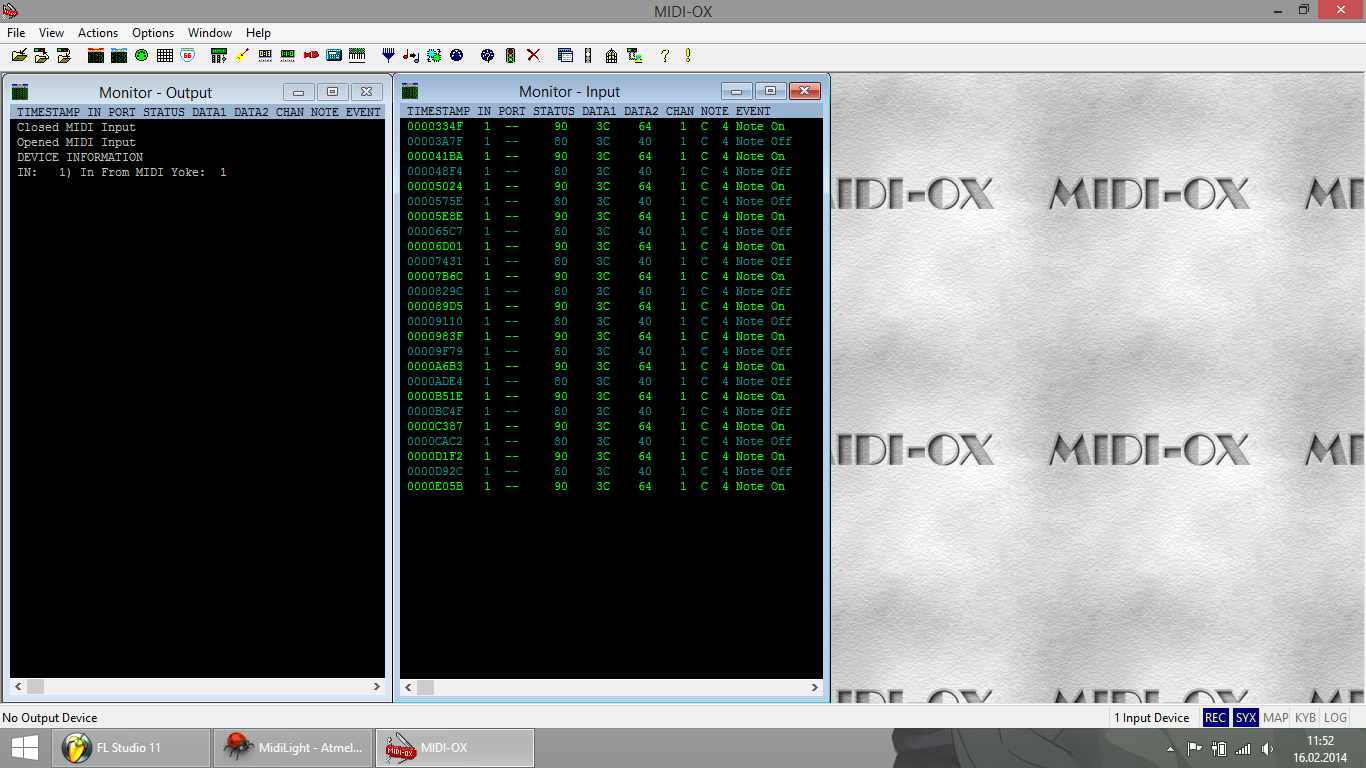

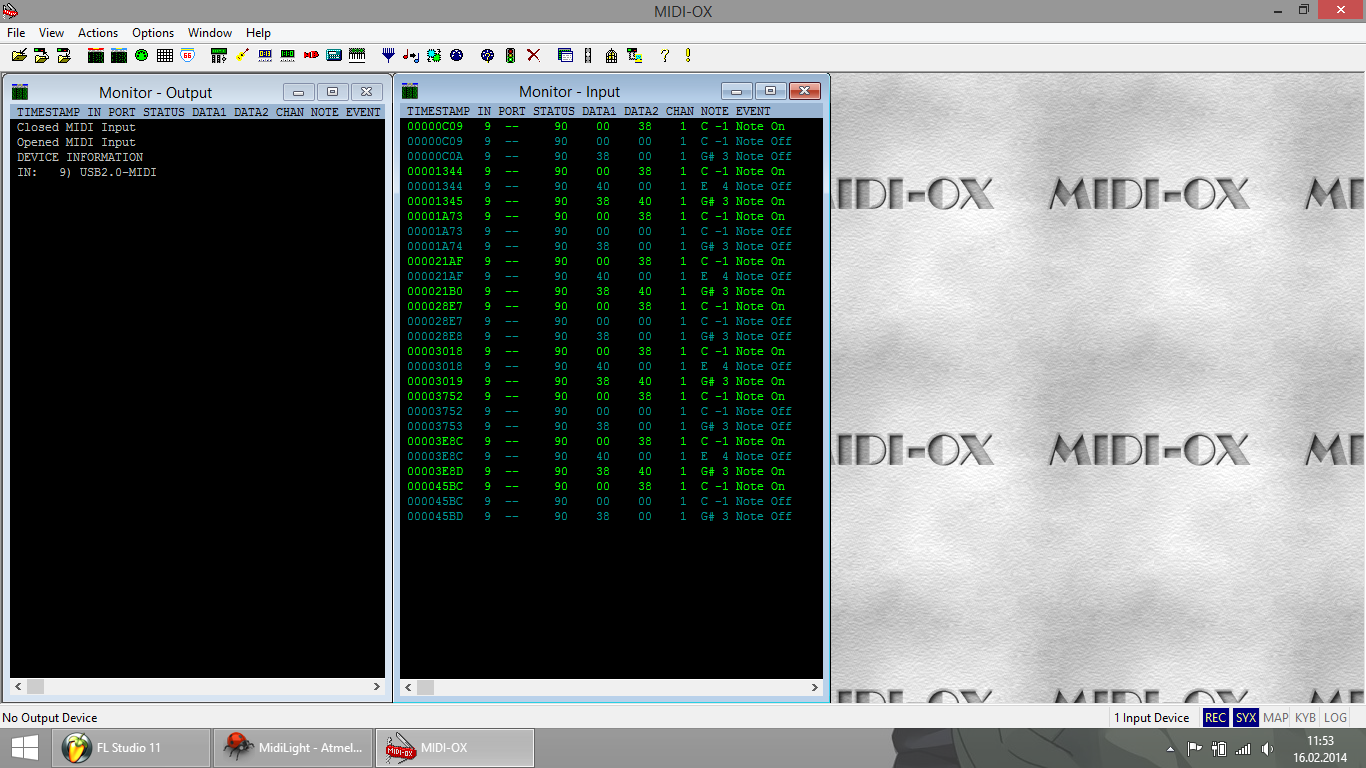

UPDATE:
Ich habe jetzt an dem UART Eingang des Mikrocontrollers das Signal
abgegriffen und wieder zum PC herübergeblickt. Das Signal kommt
ursprünglich aus FL-Studio. Ich habe das Signal einmal von FL-Studio
nach MIDI-OX und einmal zum Mikrocontroller gesendet. Vom
Mikrocontroller wieder zurück nach MIDI-OX.
Mir ist dabei aufgefallen, dass völlig die falschen Daten ankommen.
Woran kann das liegen?
Ich hab beide Screenshots hochgeladen.
Der Optokoppler im Schaltplan liefert '0' am Ausgang, wenn man ihn mit
'1' ansteuert. Da fehlt vielleicht noch ein Inverter.
Screenshots von einem Oszilloskop wären wesentlich geeigneter, weil es
ohne richtige Startbiterkennung u.U. vom Zeichenabstand bei der
Aussendung abhängt, was daraus interpretiert wird und dann auf dem
Schirm landet.
OP
Die ganze Zeit habe ich mir gedacht, dass die Schaltung eigentlich
garnicht funktionieren dürfte, da der Bezugspunkt beider Schaltungsteile
fehlte. Als ich meinen USB-ISP herausgezogen habe, war mir plötzlich
klar, wo der Bezugspunkt war :D
Also komme ich am Optokoppler nicht rum. Ich werde es mit einem Inverter
versuchen.
