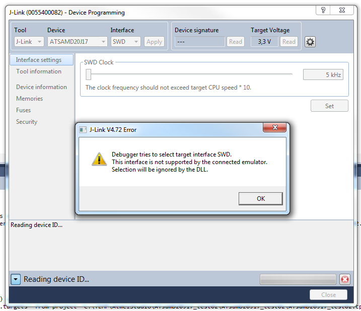

ich versuche grade meinen ATSAMD20J17 zu Flashen, bekomme aber die im
Screenshot gezeigte Fehlermeldung.
Der schwarze Segger J-Link hat die HW Version 5.4 mit dem
Produktionsdatum 06-46 (gebraucht aus der Bucht). Er wird von der Segger
Software einwandfrei erkannt und ein Firmwareupdate gibt es auch nicht
für den Programmer. Warum meint das Atmel Studio, das der J-Link kein
SWD kann ? Wenn die Meldung lauten würde, kann das Target nicht finden
oder so würde ich ja vermuten, das mein Board defekt ist, aber wenn er
schon die Aktivierung der SWD Schnittstelle im Adapter nicht geht stehe
ich auf dem Schlauch.
Hat jemand eine Idee ?

Problem gelöst, einen geliehenen Segger J-Link mit Hardware Version 9.0
benutzt und das Programmieren geht. So weit ich das rausbekommen habe
können ältere J-Links nur JTAG. SWD geht nur ab Hardwareversion
6.irgendwas oder nach BJ 2009, genauer habe ich das nicht
herausbekommen. Habe einen Atmel AT91SAM-ICE billig in der Bucht
geschossen, hoffendlich kann der den SAMD20, sonst mache ich ein
Trade-In bei Segger mit dem alten J-Link.
Vielleicht hilft diese JTAG/SWD-Erkenntnis ja auch noch anderen bei den
ersten Gehversuchen mit ARMs.
