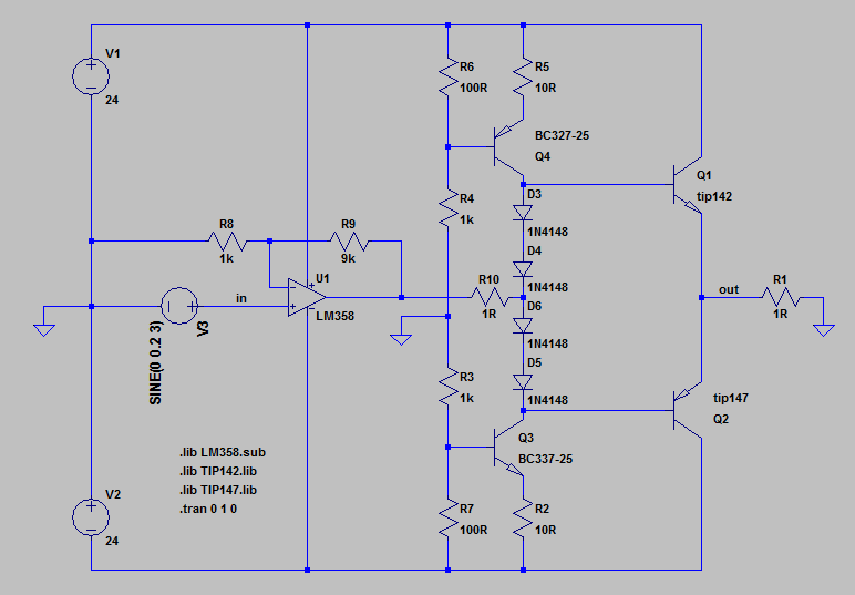

Wie kann ich ein Signal von ca. 1V Amplitude auf ca. 20V vorverstärken?
Die Betriebsspannung von +/-24V ist für übliche OPV zu hoch. Das Signal
muss bis 1Hz runtergehen, DC-Kopplung wäre wünschenswert (ist kein
Audioverstärker).

Bevor du nicht das Gegenteil belegst, würde ich mal davon ausgehen, daß
die Schaltungstechnik für Audio-Endstufen auch für dein Problem geeignet
ist. Eventuell mit kleinen Modifikationen. Für Details zur Schaltung
bräuchte man natürlich Details zum Einsatzzweck.
