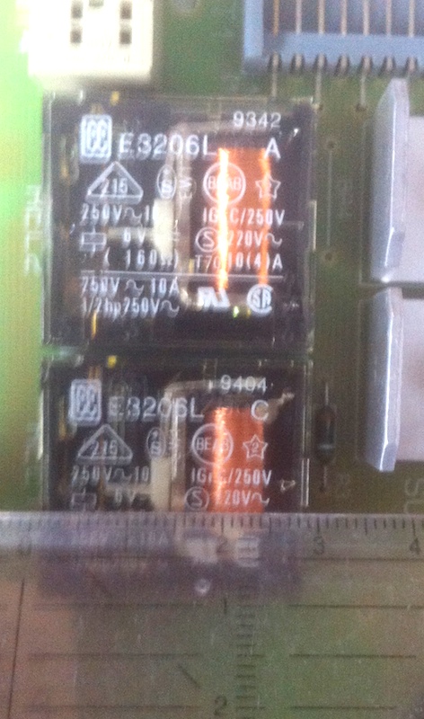

ich habe gerade einen Trockner zerlegt, bei dem die Spule des
Motor-Relais durch ist, und bin jetzt auf der Suche nach Ersatz. Bei dem
Print-Relais handelt es sich um einen Umschalter mit 6V Spulenspannung,
160 Ohm Spulenwiderstand und 250VAC/10A Schaltleistung. Leider finde ich
groesstenteils nur Relais mit hoeherem Spulenstrom.
Hat jemand zufaellig was passendes rumliegen bzw. kennt jemand eine
Bezugsquelle? Es koennte auch ein einfacher Schliesser sein, auf der
Platine wurde nur der Einfachheit halber ein Umschalter verbaut, da fuer
Rechts/Linkslauf eh ein zweiter noetig ist.
Viele Gruesse,
Martin
Sicher? Das ist eigentlich ein eher seltener Fehler, und wenn,
ein Folgefehler.
Eigentlich nichts besonderes; wichtig wäre noch die mechanische Größe.
Such doch schon mal bei Pollin; die  haben viele, billige Relais.
Gruss
Harald

Hallo Harald,
naja, sicher ist, dass die Spule keinen Durchgang mehr hat. Also das
Relais ist definitiv hin. Das mit dem Folgefehler kann ich leider nicht
wirklich beurteilen. Der Trockner lief nicht mehr, woraufhin ich erstmal
den Betriebskondensator getauscht habe. Danach lief er mit Glueck
sporadisch mal ein paar Minuten und mittlerweile gar nicht mehr. Habe
dann mal die Relaisplatine freigelegt und eben festgestellt, dass das
eine Relais kaputt ist.
Bei Pollin habe ich leider keine 6V-Relais gefunden, bei eBay schon das
ein oder andere, aber dann meistens mit 55 Ohm. Im Anhang mal ein Bild
mit Groessenreferenz (sorry fuer die miese Qualitaet).
Viele Gruesse,
Martin
