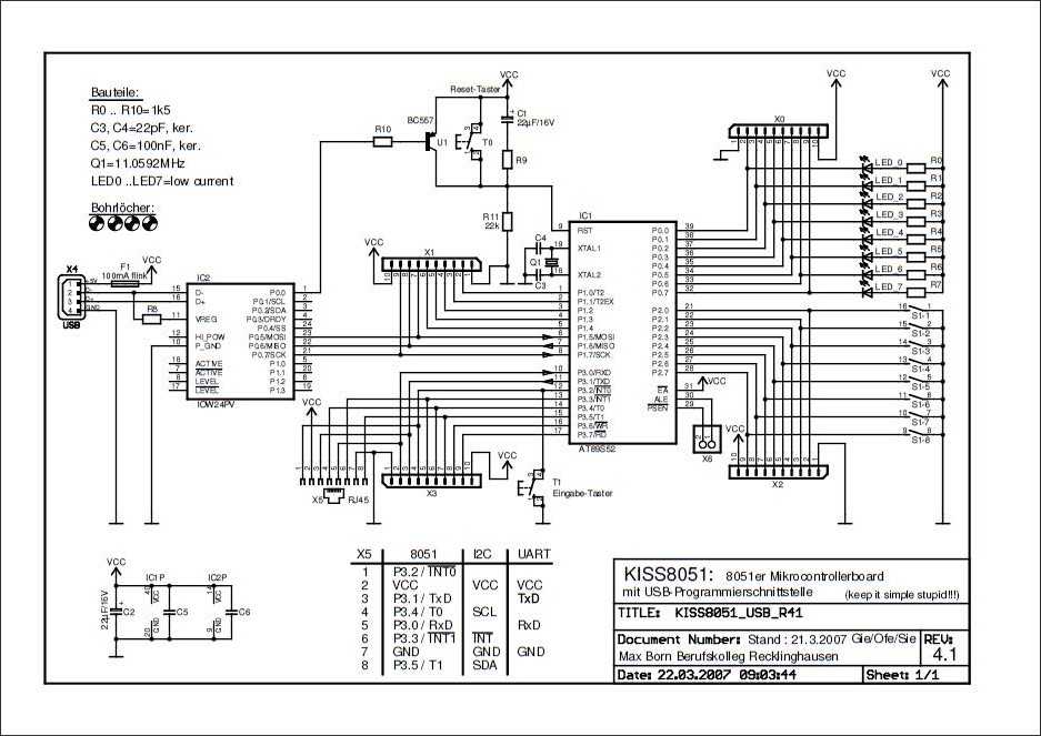

Hallo nochmal,
habe mich schon einmal in einem anderen Thread an euch gewendet. Es geht
darum, das ich zwei uC des Typ 8051 über den P3.0(RxD) und P3.1(TxD) mit
einander verbinde. Dabei sollen die DIP-Werte von uC1 an den LEDs von
uC2 ausgegeben werden sollen. Andersherum sollen die DIP-Werte von uC2
an den LEDs von uC1 ausgegeben werden. Sobald man also den DIP-Wert
verstellt, sollen sich die LEDs am anderen Board auch verstellen. Dazu
habe ich nun ein kleineres Programm geschrieben. Leider finde ich meinen
Fehler nicht, hoffe ihr könnt mir helfen:

Leon Achterusch schrieb:
> scanf("%d", &Wert);   //schauen ob anderes Board gesendet hat
Das schaut nich nur, ob, sondern wartet auch, bis das andere gesendet
hat.
Das erinnert mich an dieses Gesetz, das mal ein Senator in den USA
beschlossen hat, nach dem ein Zug, wenn er an einem Bahnübergang einem
anderen Zug auf dem benachbarten Gleis begegnet, nicht weiterfahren
darf, bis der andere vorbeigefahren ist. Da das für beide gilt, warten
die dann bis zum Sankt-Nimmerleins-Tag.

Geh doch schrittweise vor, von Anfang an, und versuche erst mal, auf
einem Board alleine für sich die LEDs nach den DIP-Schaltern zu
schalten. Dann, wenn das funktioniert, die serielle Verbindung zum
zweiten Board, und erst mal nur in eine Richtung.
Gibt es eigentlich ein Startup-File? Was wird denn vor main()
initialisiert?

Wenn sich dein scanf() standardkonform verhält, dann nicht.
Dein Programm wäre aber auch dann nicht korrekt, denn du prüfst ja
nirgends, ob du was empfangen hast oder nicht.
> LEDs = Wert;  //Wenn es gesendet hat, den Wert an den LEDs
> ausgeben
Wo ist der "Wenn es gesendet hat"-Part? Du gibst einfach immer den Wert
an die LEDs aus.
Eine andere Sache, auf die du achten mußt:
> printf("%d", &Wert1);           //Senden des DIP-Wertes
Ich weiß nicht, ob deine C-Bibliothek einen Sendepuffer hat, aber meist
ist printf Zeilengepuffert, d.h. es werden nur dann Daten rausgesendet,
wenn entweder der Puffer voll ist oder eine Zeile abgeschlossen wurde.
Du solltest hier entweder nach dem Zeichen ein Zeilenende senden oder
nach dem printf() ein fflush(stdout) machen, damit du auch sicher sein
kannst, daß der Wert auch gesendet wird.
