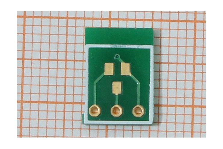

Genau so etwas habe ich gesucht. Die Händler meiner Wahl führen diesen
MOSFET, aber leider keine Variante davon in einem SO220, da ich das
ganze auf eine normale Laborkarte löten möchte. Muss wohl auf Farnell
oder einen ähnlichen Grosshändler ausweichen.
Gibt's auch nicht, das wäre auch nur "Platzverschwendung".
Zur Not einen Adapter wie im Anhang nutzen ;)
