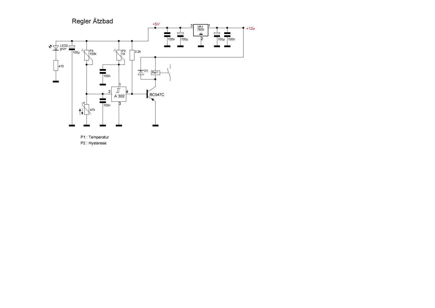

von dolf (Gast)
Pi Er schrieb:
> andere idee: eine art controller dran gehangen der ab einer bestimmte
> ohm zahl dann den anderen kreis schließt.
nennt sich schmittrigger.
den kannst mit nem opamp oder transis selber bauen oder man nimmt nen
passenden ic der sowas schon von hause ist.
http://www.kne-shop.de/shop/show_product.php?products_id=413&SESS=dygmsgdj
0,1teuro sind voll ok.
der ic eignet sich für thermostaten recht gut.
die beschaltung ist sehr einfach.
schaltplan kannst haben.
was b.z.w. wie soll geschaltet werden?
es wird zu warm-->das abgefallene relais zieht an und schaltet den
kompressor von kühlschrank ein.
wenn kalt genug halt wieder aus.
oder es ist kalt-->relais ist angezogen-->heizung an.das relais fällt
bei erreichen der eingestellten max. temp.  wieder ab.
das erste zum kühlen das zweite für´s ätzbad oder das aquarium.
ich nutz den ic zum regeln der ätzbad temp und als trigger in der
lichtorgel.
das funktioniert wunderbar.

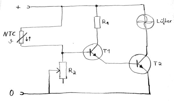

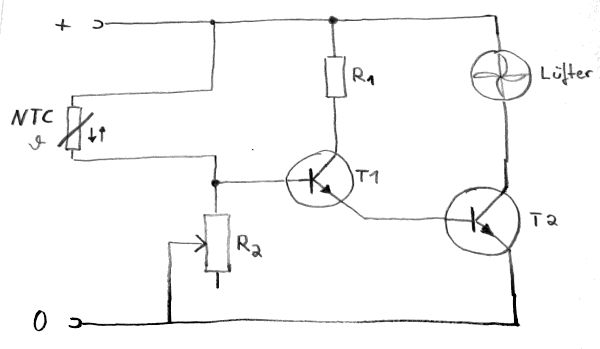

von Pi E. (12pierre)
Hallo. Habe mich nochmal belesen und 2 schaltungen gefunden die wohl auf
meinen fall passen :-)
jetzt die frage würden beide funktionieren?
warum ist die eine viel aufwendiger gestaltet?
von kannichauch (Gast)
Die linke Schaltung würde funktionieren. Man braucht ein passendes Poti,
und zusätzlich einen Vorwiderstand für die Led(statt Ventilator).
Der linke Transistor ist ein Impedanzwandler und wird bei einem rechten
Transistor mit hoher Stromverstärkung nach meiner Meinung nicht
benötigt.
Die rechte Schaltung ist mir etwas unklar, der Spannungsteiler kann
nicht so gut eingestellt werden(überhaupt nicht).
Dafür scheint es ein größeres An/Aus Verhältnis zu geben, das müsste ich
aber bei meinen geringeren Kenntnissen erst mit LT-Spice ausprobieren.
MfG
Matthias
von dolf (Gast)
sie sorgt für saubere verhältnisse.
erst damit hat man eine hysterese und ein schlagartiges umschalten.
die linke schaltung arbeitet analog.
der darlington hat kein kippverhalten.
