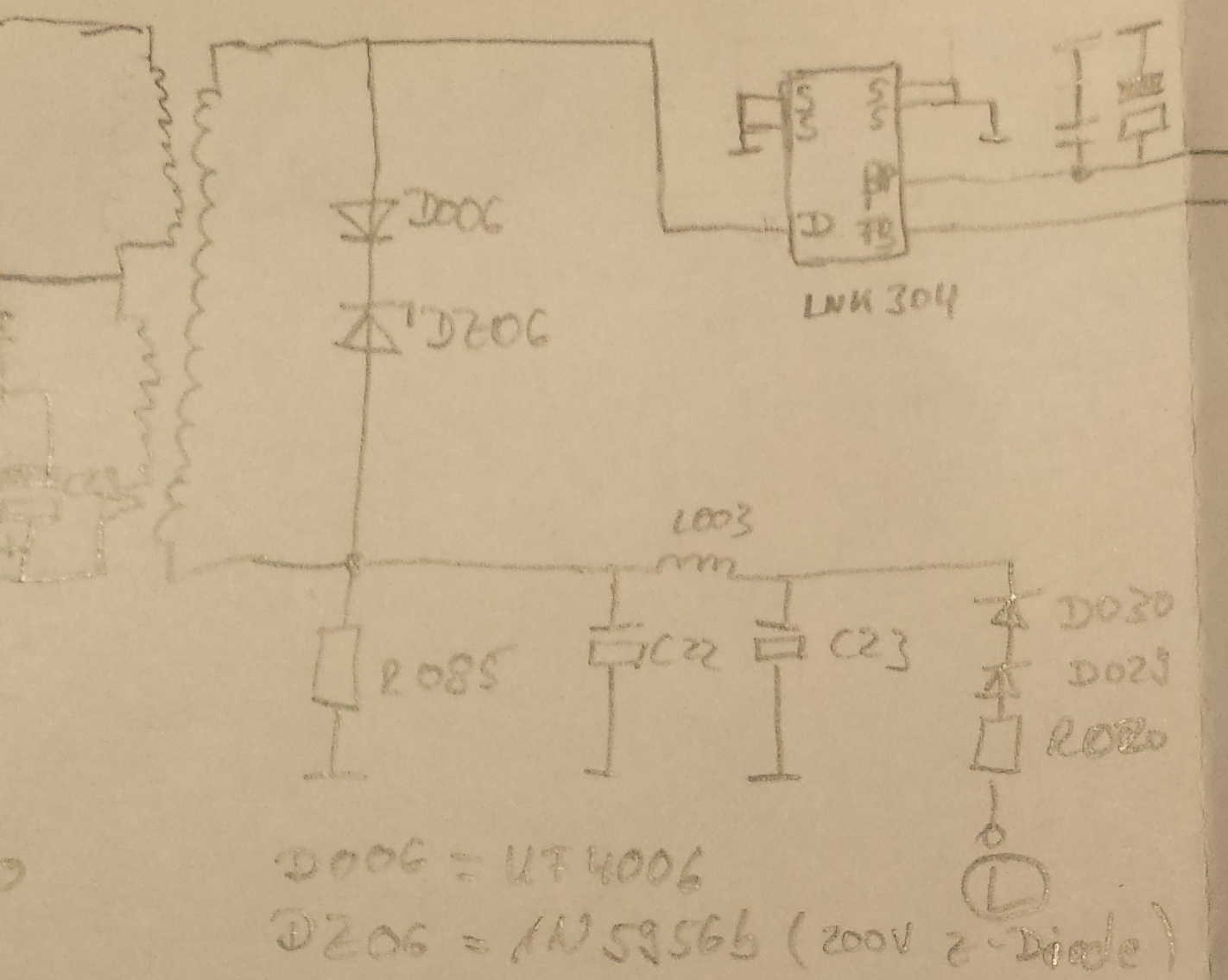

Ich habe hier ein industriell gefertigtes Netzteil, bei dem eine 1N5956B
verbaut ist. Diese geht regelmäßig (nach 2-3 Jahren kaputt). Habe
aktuell 4 Netzteile mit diesem Defekt da.
Die Diode ist dann zwar nicht 100%tig leitend, leitet aber in beide
Richtungen.
Nun würde ich gerne eine Diode verbauen, die mehr Leistung verträgt um
den erneuten Tot in 2 Jahren zu verhindern.
Eine 5W Z-Diode passt leider Bauform bedingt nicht und dazwischen gibt
es nur die BZT03C200, welche 3,25W verträgt.
Was mich aber ein wenig stutzig macht ist, dass bei der BZT03C200 TVS
Diode dabei steht. Wieso und warum? Und welche Nach/Vorteile hat dies?

Die Diode sitzt in einem SNT vor dem Trafo als Spannungsbegrenzer.

OP #3537418
Abdul K. schrieb:
> Ich kenne den exakten Unterschied im Aufbau zwischen TVS- und normaler
> Z-Diode nicht. Gehe mal davon aus, daß die Spitzenleistung proportional
> zum aktiven Halbleiterkörper ist, so daß die Spitzentemperatur konstant
> bleibt.
Dies ist aber schon ein wichtiger Unterschied, daher frage ich ja :)
Ich habe mal die Schaltung angehangen, zumindest der Teil, der relevant
ist.
L steht für die Phase vom Netz. Wie man auch sehen kann wird die
Netzsspannung gleichgerichtet und dann geglättet.
Somit liegen im normal Fall ~330V an.
Persönliche Seite #3537440
Aha. Die Diode arbeitet dort als Snubber.
Mit Transienten aus dem Stromnetz hat das wenig zu tun. Darum müßtest du
dich selber kümmern, denn diese Schaltung ist da völlig ungeschützt. Du
mußt mit mehreren 5KV-Impulsen pro Jahr rechnen. Daher wird dein LNK304
nicht ewig alt werden.
Bau sie einfach ein und fertig. Sehe keine Veranlassung daraus eine
Doktorarbeit zu machen.
In den Datenblättern/AppNotes des ICs sollten passende Dioden aufgeführt
sein.
Dafür lieber noch ein Varistor an den Eingang. S20K275 o.ä. mit
Sicherung oder Sicherungswiderstand davor.
