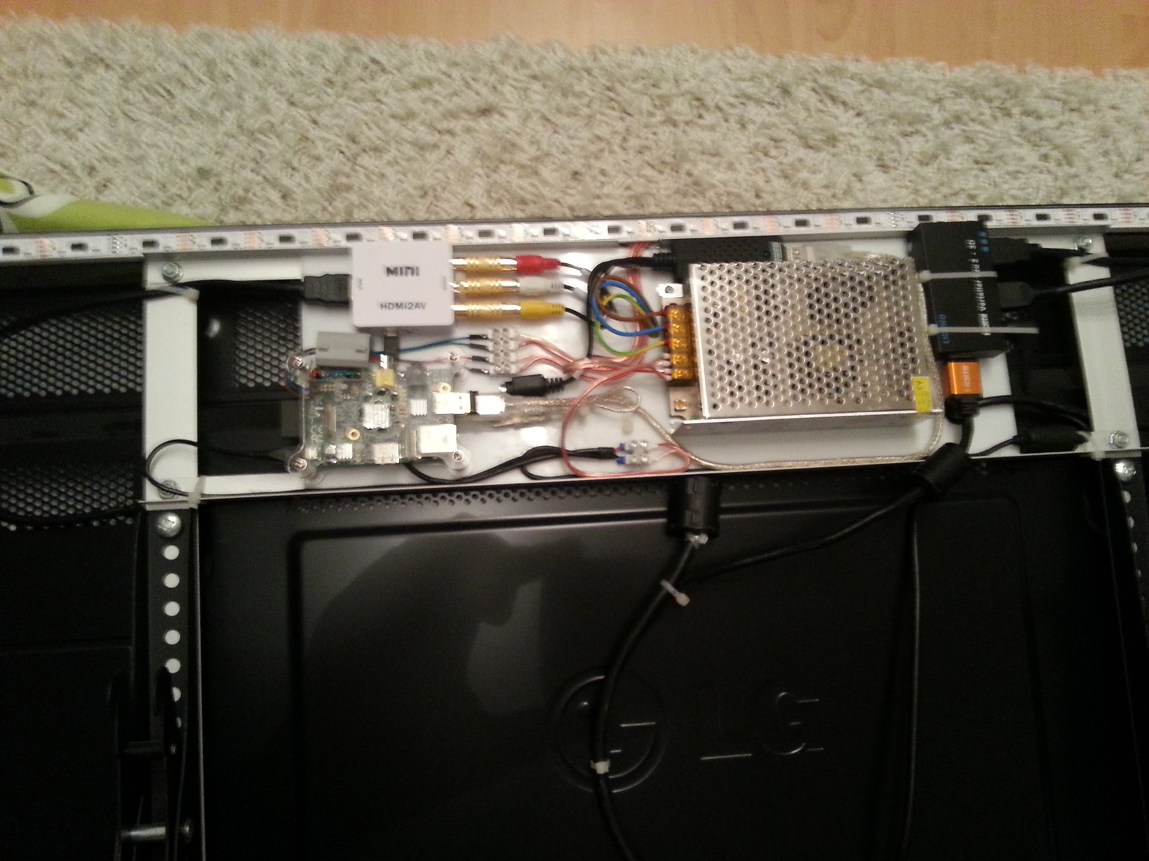

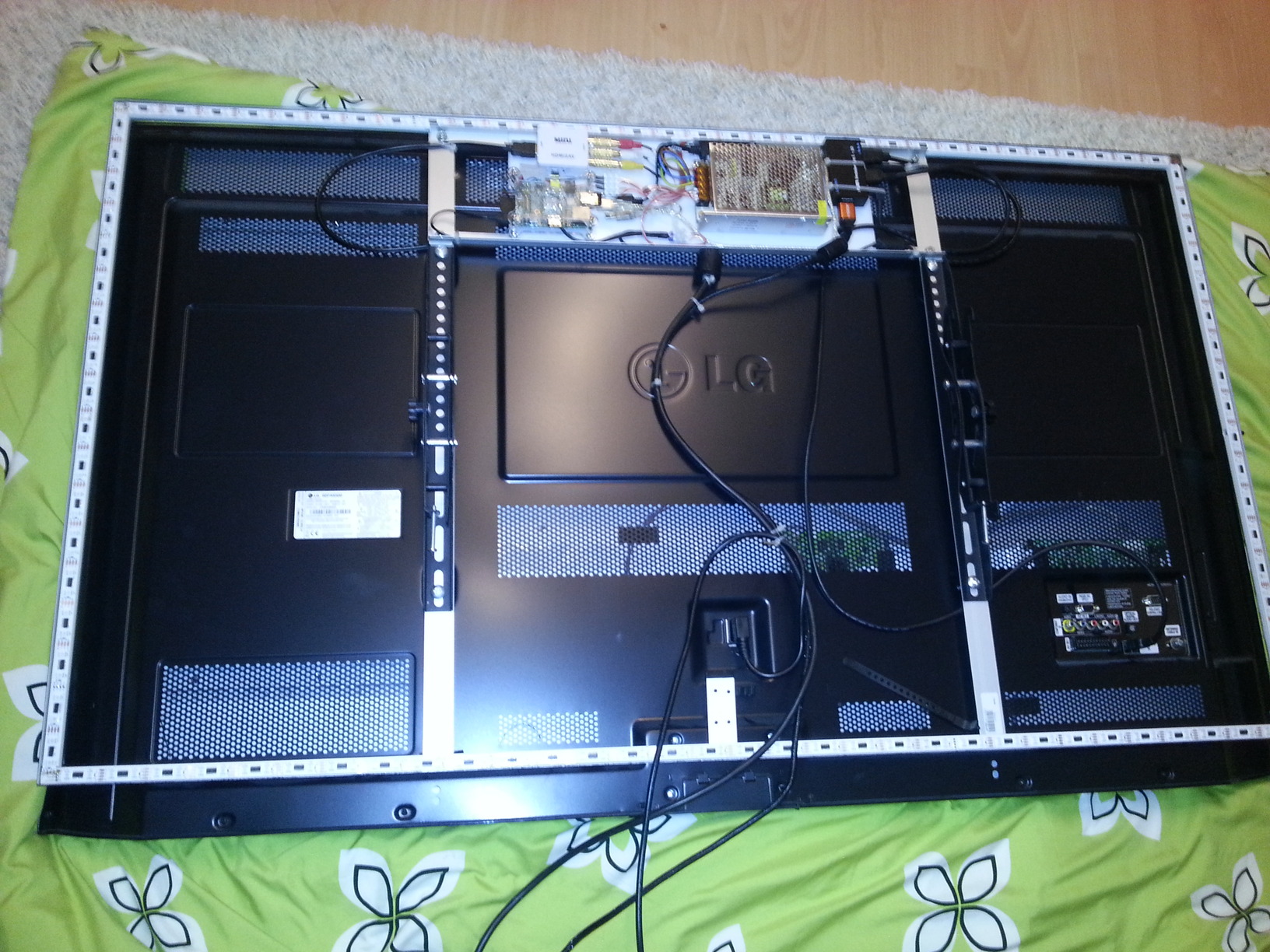

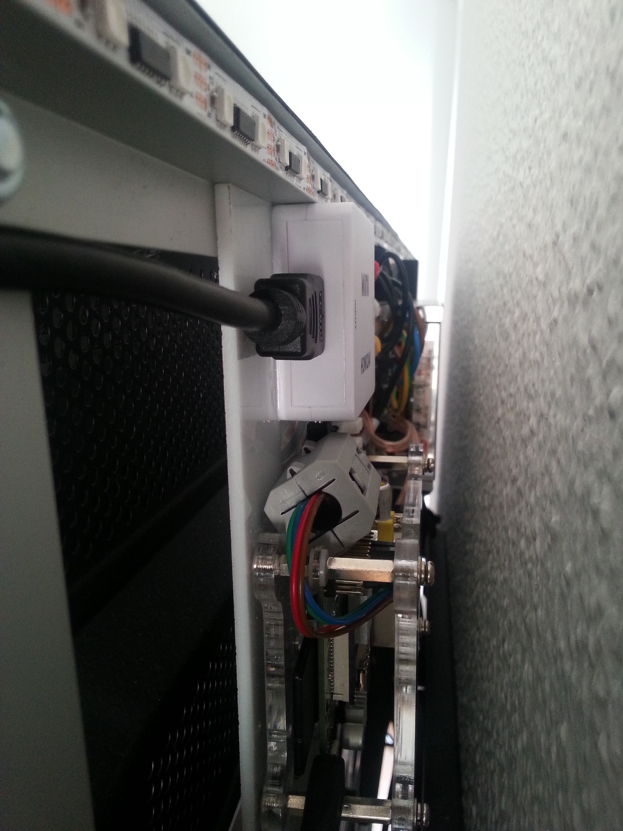

Hallo Gemeinde,
ich habe ein Problem was ich leider nicht selber lösen kann.
Ich baue ein Ambilight für meinen Fernseher.

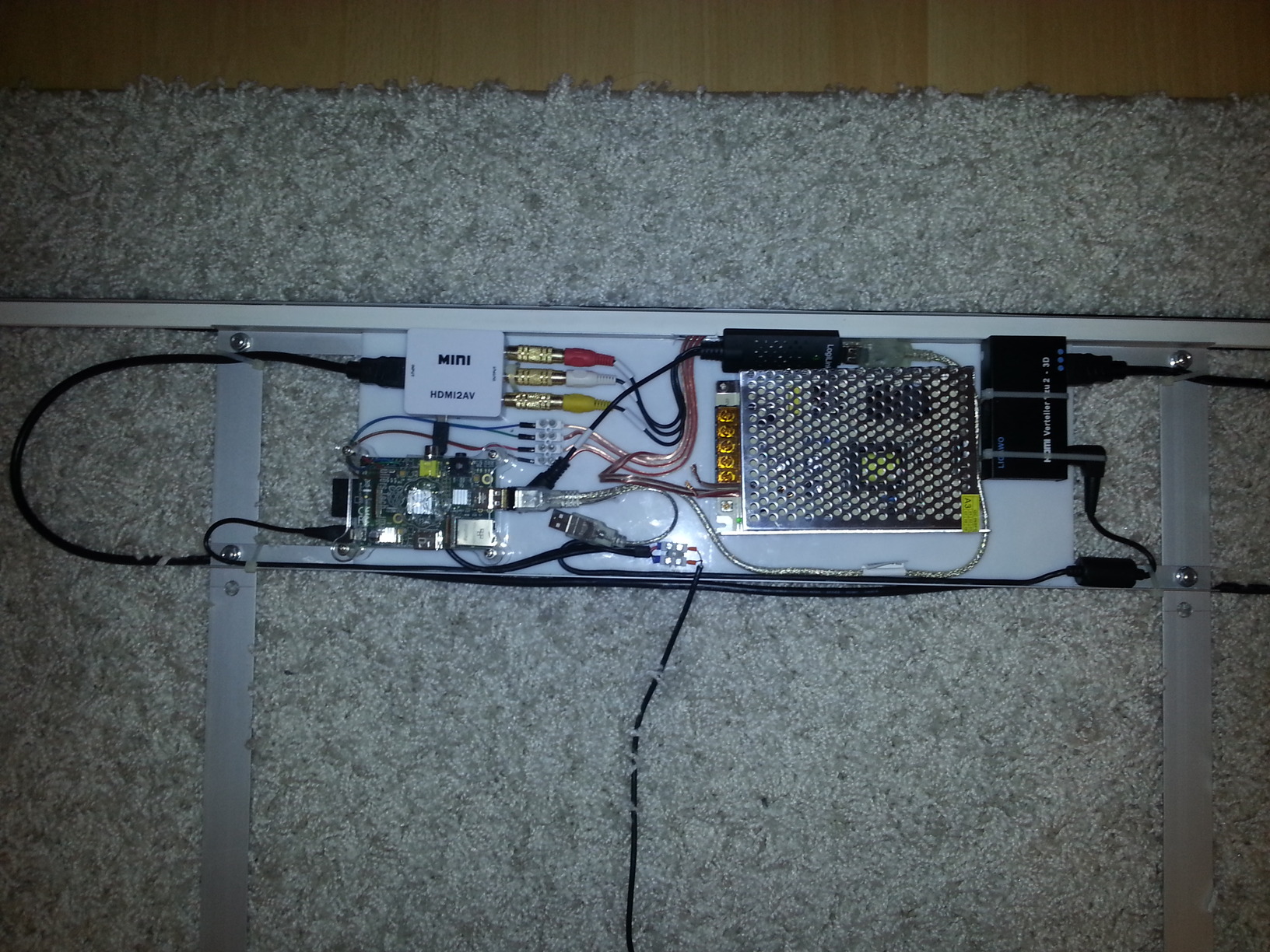

Das Ambilight läuft mit einem Raspberry, 180*LPD8806 LEDs und einem
Schaltnetzteil 5V/16A. Der Raspberry braucht 5V/1,2A und die LEDs sind
mit 5V und 2,3A pro Meter (bei mir sind es ca. 4 Meter) angegeben.
Beides wird von einem Schaltnetzteil mit Strom versorgt.
Ich habe mit für dieses Schaltnetzteil entschieden:
http://www.reichelt.de/SNT-RS-100-5/3/index.html?&ACTION=3&LA=446&ARTICLE=137106&artnr=SNT+RS+100+5&SEARCH=Schaltnetzteil+5V
So nun zu meinem Problem:
Sobald die LEDs nicht angesteuert werden (z.B. in dunkelen
Filmszenen)kommt es vor das Sie weis aufblitzen. Dieses verhalten tritt
bei mir auf wenn in meiner Wohnung "große" Lasten geschaltet werden z.B.
Kühlschrank, Föhn oder Licht in der Küche.
Ich habe schon alles erdenkliche am ambilight getauscht nur leider ohne
Erfolg. Ich habe auch schon ein anderes Netzteil probiert:
http://www.reichelt.de/SNT-MW-MDR60-05/3/index.html?&ACTION=3&LA=446&ARTICLE=85240&artnr=SNT+MW-MDR60-05&SEARCH=Schaltnetzteil+5V
Meinermeinung nach kann es nur das Netzteil sein.
Was kann ich da noch machen ohne mich in Unkosten zu stürzen?
von Conny G. (conny_g)
Das ist eher nicht das Netzteil, sieht nach elektromagnetischen
Störungen der Steuerung aus.
Hast einen Schaltplan wie das Ambilight angesteuert wird?
Denn da müsstest Entstörung hinzufügen, aber ohne Schaltplan wäre das
nur gerate.
von Alexander S. (aschaefer85)
Hier habe ich mal ein Schalbild davon:
http://boblight.googlecode.com/svn/wiki/diagram.png
Ich glaube nicht das es EMV ist.
Ich habe schon den ganzen raspberry in einen Edelstahltopf getan um zu
sehen ob es besser wird. Und die Geräte die geschaltet werden sind weit
weg von der betroffenen Elektronik.
Die LEDs habe ich mal mit verschiedenen Baudraten ausprobiert
500000-100000 alles ohne erfolg :-(
Leitung ist geschirm, die LEDs sind auf einem Aluminiumrahmen angebracht
der am PE angeschlossen ist. Ich habe echt vieles probiert.
Wie weit ist die Zuleitung von Raspberry Pi zu den LEDs?
Ansonsten könntest nach dem Netzteil noch eine Entstörung einfügen. Habe
gerade dasselbe für PWM-Dimmen von 6A nach einem Schaltnetzteil tun
müssen, 4.700µF Kondensator und irgendwas über 200µH Ringkerndrossel.
Oder hat der Streifen Probleme damit, wenn der Ausgang des Raspberry Pi
floatet, d.h. könnte ein Pulldown-Widerstand am DI und CI (nur einmal
vor dem Streifen) helfen?
von Pink S. (pinkshell)
Ein getrenntes Netzteil für den Pi wäre mal einen Versuch wert.
Wenn 10A in 50ns einschalten, reichen schon ein paar nH Induktivität für
kräftige Spannungsabfälle, die den Pi durcheinander bringen könnten.
Lösung: Saubere Masseführung, Stützkondensatoren an den Pi.

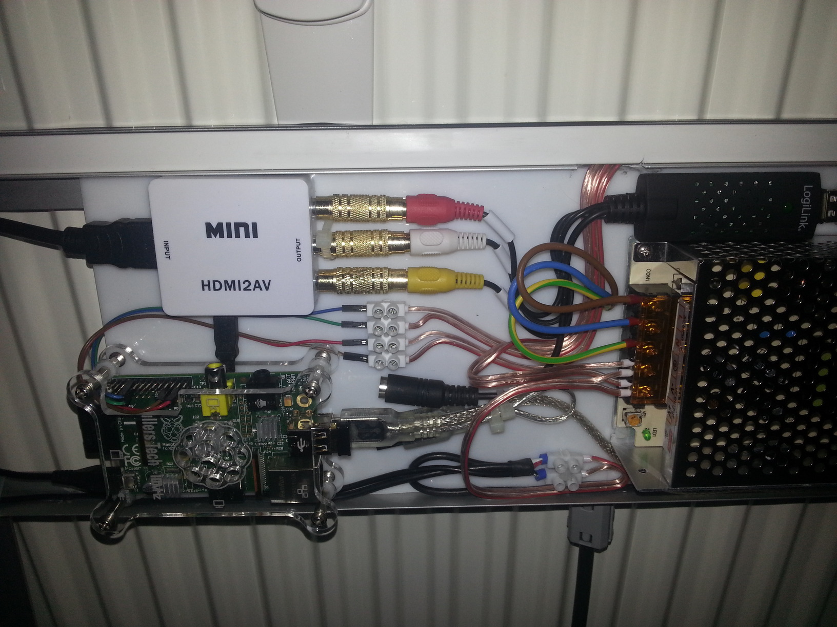

Leitung vom Netzteil zum PI ist ca 15 cm lang.
Leitung vom PI zu den LEDs ist ca 50cm lang.
Ich habe den PI schon mit einer seperaten Spannungsquelle Versorgt was
auch keine Verbesserung brachte.
Momentan wird der PI nicht über die GPIO sondern über den Micro USB
Anschluss mit Spannung versorgt. Durch diese Anschlussart habe ich
gehofft das ich das Problem damit in den Griff bekomme da der PI auf
dieser Seite  schon ein Stützkondensatoren besitzt aber auch das half
nicht.
Dieser Fehler tritt nur ein wenn wenig Leistung benötigt wird.
Ich befürchte dass das Netzteil bei einer Netzbelastung in Burst fährt
und
die LPD8806 fangen an zu spinnen.
Nach den Datenblättern vom Netzteil müsste er doch schon eine Entstörung
auf der Sekundärseite haben oder irre ich mich da?
Sobald ich zu hause bin werde ivh ein Video hochladen wo das Problem zu
sehen ist.

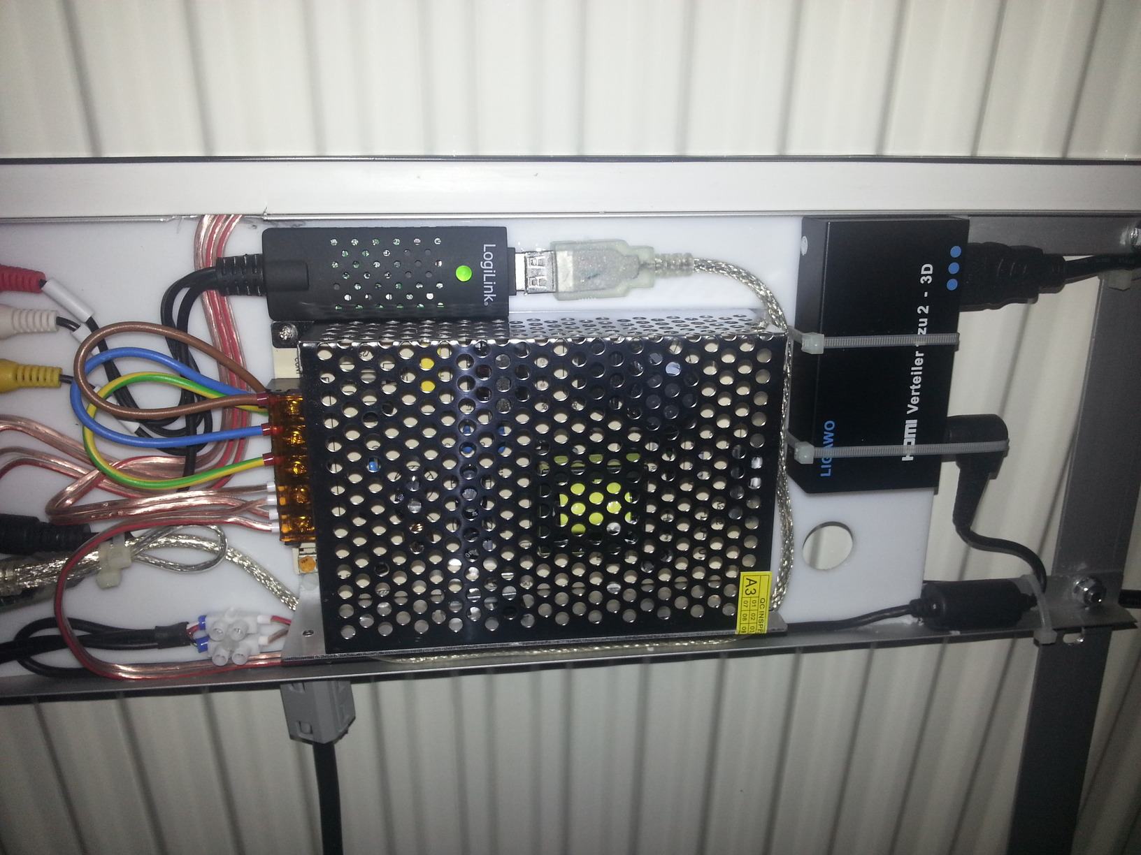

So sieht die Konstruktion aus:
Schön gemacht, schön verkabelt!
Bin gerade verwirrt von der Tatsache, dass da 3 Lautsprecherkabel, also
6 Litzen zum Stripe gehen, obwohl Du Power vom Raspberry Pi dort gar
nicht nochmal bräuchtest.
Im Prinzip brauchst Du vom Raspberry Pi Gnd, Data, Clock am Streifen und
musst Gnd des Raspberry Pi mit dem Gnd des Netzteils verbinden.
Gnd/Vcc vom Netzteil können direkt zum Streifen gehen.
Weiss jetzt nicht, wie es gemacht ist, evtl. hängen die Gnd und Vcc
einfach am Streifen zusammen.
Im Rahmen habe ich eien Taster verbaut (Damit kann ich (noch nicht im
Programm eingebunden) verschieden Modis schalten).
Und ja es sind Lautsprecherkabel :-)
Hatte bei der Konstruktion nichts anders im Hause und wollte es
unbedingt sehen.
Es ist nur Data und Clock die vom PI zu den LPD8806. GND und VCC bekommt
das Stripe dierekt vom Netzteil.
GND vom PI zu den Stripes ist nicht nötig da der PI selbst an dem
Netzteil hängt wo auch die Stripes angeschlossen sind. Daher ist der GND
der gleiche (siehe untere Lüsterklemme). Aber um das als Fehler
auszuschließen habe ich auch mal zum Testen die Brücke gelegt. Aber auch
das hat nicht geholfen.
