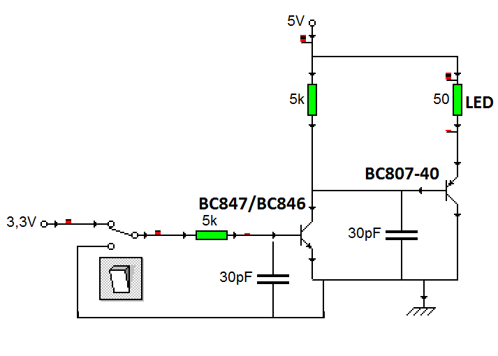

ich verwende forlgendes Lcd in einem aktuellen Projekt und benötige eure
Hilfe bei der Ansteuerung des "LED"-Pins.
http://www.ebay.de/itm/271372460392?ssPageName=STRK:MEWAX:IT&_trksid=p3984.m1423.l2649
Ich würde die Ansteuerung gerne mittels Pwm lösen.
Dafür müsste ich wohl einen PNP-Transistor vorschalten?!
Als Spannungsversorgung steht 5V zur Verfügung, jedoch als PWM-Pegel nur
3,3V!
Für mich sind folgende Fragen offen:
1.: Würdet ihr die Schaltung so umsetzen? Natürlich sind in der
Versorgung noch Stütz und Block-Kondensatoren;)
2.: Stimmen die Bauteil-Dimensionierungen?
2.: Ich würde gerne einen Kurzschluss-Schutz in die 5V-Leitung
integrieren...eine PTC-Sicherung mit 0,2A wäre bereits
vorhanden...funktioniert diese Kombination mit Pwm?
3.: Welche Pwm-Frequenz ist für die Dimmung geeignet?
4.: Wie sieht es mit Abstrahlung(EMV) aus? Wie halte ich die Abstrahlung
möglichst gering und resistent gegen Einstrahlung?
Ich danke euch im Voraus für eure Hilfe
NickNack
Daraus geht nicht hervor, welcher Pin der LED(s) das ist. Also entweder
die Anode mit der Kathode fest auf GND. Oder die Kathode und die Anode
ist fest auf Vcc. Nach der Lektüre des (beschissen ist noch geprahlt)
Datenblatts scheint es als wäre Variante 1 verwendet worden. Darauf
wetten würde ich allerdings nicht. Miß es aus.
Klar.
Unter der Annahme, daß die LED-Anode herausgeführt ist, mußt du auf
5V-Seite schalten. Also ein pnp-Transistor oder p-Kanal MOSFET.
> 3,3V!
Und?
Nein. Die Schaltung ist in jedem Fall falsch und würde nur
funktionieren, wenn beide Anschlüsse der LED herausgeführt wären. Die
LED braucht auch einen Vorwiderstand.
Apropos LED: das "Datenblatt" sagt da wären 4 LEDs drauf. Jede verträgt
max. 25mA. Und die sind anscheinend direkt parallel geschaltet. Auch die
120mA stimmen also nicht.
Da schon die Schaltung nicht stimmt: Nein
Ja.
Mindestens 80Hz. Besser 200Hz und mehr.
PWM-Frequenz nicht höher wählen als nötig. Kurze Leitungen. Ferritperle
auf der Leitung. Evtl. die Anstiegsgeschwindigkeit der PWM-Impulse
begrenzen.
Würde auch auf Variante 1 Tippen.
In dem Fall müsstest du deinen PNP-Transistor dann aber in
Emitterschaltung betreiben (Basisvorwiderstand nicht vergessen!) und den
LED-PIN dann ggf. über einen passenden Vorwiderstand an den Kollektor
anschließen damit das ganze funktionieren kann.
