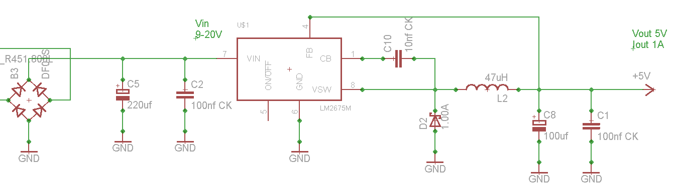

Ich plane in meinem Projekt den Schaltregler LM2675 einzusetzen.
Vin 9-20V
Vout 5V
Iout 1A
Leider komme ich nach den Angaben im Datenblatt auf andere Werte für die
Kondensatoren als beim Online-Konfigurator (national.com).
Nach Datenblatt:
Cin 220uf
Cout 68uf
D1 1A
L1 47uf
http://www.ti.com/product/lm2675

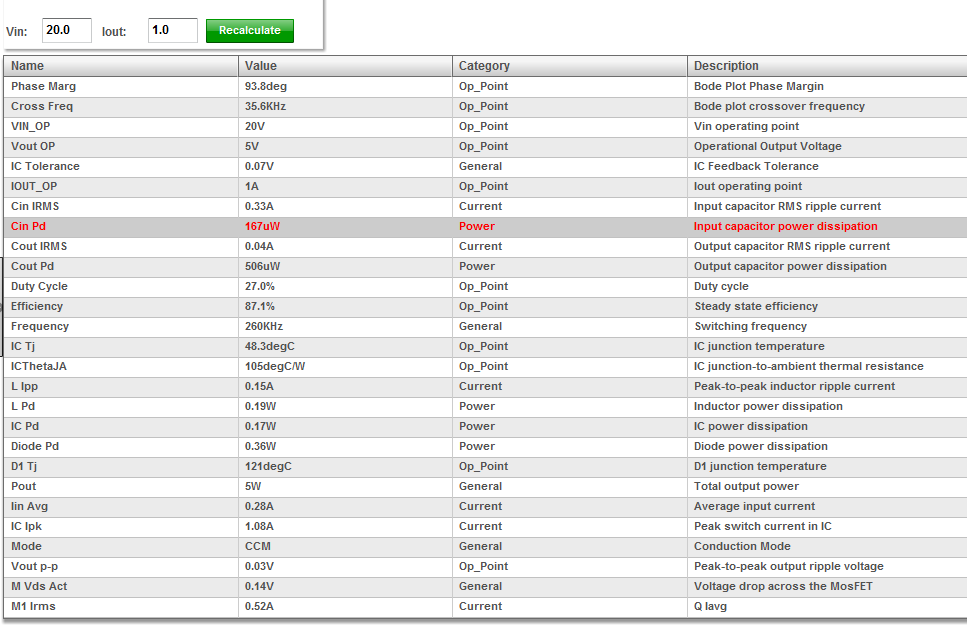

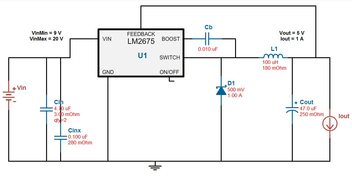

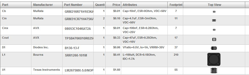

Nach Konfigurator:
Cin 4.7uf
Cout 47 uf
D1 1A
L1 100uH
http://webench.ti.com/webench5/power/webench5.cgi?base_pn=LM2675&Flavor=NA&AppType=None&topology=&optFactor=3&VinMin=9&VinMax=20&O1I=1&O1V=5&op_TA=30&application=POWER
Die Frage an Euch: Welche Werte soll ich nun nehmen?

OP #3537822
Die Eingangsspannung kommt vom Gleichrichter B40S.
Mit der Spannung bei D1 hast Du Recht, von mir blöd/falsch
hingeschrieben, eben gelöscht, weil für die eigentliche Frage nicht
bedeutsam.

Um den Unterschieden auf die Spur zu kommen, könntest du die Schaltungen
in eine Simulation eingeben und die die Verläufe ansehen.
Was du für die Induktivität nimmst, hängt von deinen Anforderungen ab.
Allerdings sind deine 220uF / 68uF (vielleicht besser 100uF) besser.
Zusätzlich brauchst du noch eine Glättung der gleichgerichteten
Spannung, wenn ich deinen Kommentar zur Versorgung richtig verstehe.
