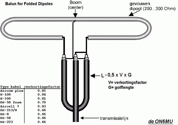

Mir ist aber nicht klar, weil in MMANA-GAL nicht zu simulieren, wie die
Strom- und Spannungsverhältnis zu betrachten sind, da der bei dieser
YAGI eingesetzte (Falt)Dipol nicht geschlossen ist.
Ein Foto habe ich nicht, aber eine kleine Zeichnung habe ich mal
eingefügt.
Ich denke, jetzt sollte es klar sein.
Doch die Yagi passt! Sie ist bei DC elektrisch an Masse.
Bei HF ist der Faltdipol in der Mitte aber kein Kurzschluss. Sonst
würden die Elemente (Reflektor und Direktoren) ja auch kurzschließen.
Genauer gesagt ist der Mittelpunkt strom- und spannungsfrei (bei
Anpassung).
Edithy: Es fehlt aber noch ne Symmetrierung (eine Umwegeleitung) zur
Anpassung. Der Faltdipol hat ca 240 Ohm und das Coax 50-75 Ohm.
Die Anpassung nennt man Coaxbalun. Der "Verkortingfaktor" ist der
Verkürzungsfaktor. Also die errechnete Länge * z.b.: 0.95 ergibt die
echte zu schnippelnde Länge.
