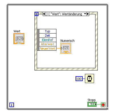

ich würde gerne folgende simple Funktionalität in LabVIEW umsetzen:
Wenn der Anwender an der GUI einen Wert ändert (z.B. via Numeric
Control) soll ein Stück Code ausgeführt werden (z.B. Wert per TCP/IP
senden).
Bisher habe ich das einfach in eine Endlosschleife gepackt (Wert holen,
senden, wiederholen), aber das ist natürlich ein gräuslicher Ansatz. Der
Wert soll schließlich nur übertragen werden, wenn er sich geändert hat.
Ich hatte gehofft, dass man das einfach auf Event-orientierte Art lösen
könnte. Leider findet sich zu dem Thema recht wenig, und wenn dann nur
sehr komplizierte Sachen.
Ist sowas auf einfache Art möglich?

...könnte es so wie im Anhang klappen?
Das innere der Eventstruktur wird nur ausgeführt, wenn eine
"Wertänderung" stattfindet.
Es wird nur 1x ausgeführt, aus dem Grund befindet es sich in der
While-Schleife.
Mirko
Persönliche Seite #3538247
So klappt die Ausführung bei Wertänderung.
Da aber immer einer der Cases der Eventstruktur ausgeführt wird, und
standardmäßig ein unbegrenzter Timeout eingestellt ist, solltest du noch
am Tiemouteingang einen Wert in ms angeben und einen Case dafür
erstellen. Den kannst du dann einfach leer lassen.
Wenn du das nicht tust, hängt das Programm sonst dort fest, weil darauf
gewartet wird, dass einer der Events eintritt (in deinem Fall die
Wertänderung).
Die Schleifenlaufzeit bekommt dadurch natürlich ein unteres Limit. Weiß
grade nicht, ob man das Tiemout auch auf 0 ms setzen kann.
edit: Gerade probiert. Timeout auf 0 ms geht. Eine Schleife dauert dann
bei mir zwischen 50 und 60 µs (im Minimal-Beispiel).
edit²: Ich sehe grade, dass du eh einen 100 ms Timer drin hast. Setz
also das Timeout für das Event auf einen Wert darunter, und du solltest
keine Probleme bekommen.

...ich bin zwar nicht der TO, aber trotzdem danke. ;)
Per default ist der Timeout auf -1.
Ich habe einfach mal eine Anzeigeeinheit an die Schleifeniteration
gemacht und siehe da: Die While-Schleife wird nur bearbeitet, wenn ein
Ereigniss eintritt. (Wartet sich also tot)
Also ein Timeout anschließen -> Aber der Event-Case Timeout muss
vorhanden sein...sonst gehts auch nicht. ;)
Mirko

Gast #3539189
Boris P. schrieb:
> Warum sollte man
> das nach einer fixen Zeitspanne abbrechen?
Damit z.B. Dein Stop Button nochmal ausgelesen werden kann. Ansonsten
müsstest Du Stop drücken und dann das "wert" Event nochmals auslösen
damit die Schleife beendet werden kann. Das macht sich beim Kunden nicht
so gut.

lalala hats beschrieben.
Es geht um die Blockierung deiner Programmschleife.
