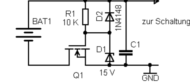

Hallo Zusammen,
ich bitte um weiter helfen.
wie fließt der Strom durch den FET beim Leiten und beim Sperren.
aus Wicki habe ich schon erfahren  dass beim Leiten ist die Spannung
Gate source positif und der Strom fließt  von drain zu source.
Der Strom fließt in meinem Fall von der positiven Seite der Batt ,wie
fließt denn von drain zu source (von negativen Seite der Batt).
Wie funktioniert das Ganze?
Wie fließt der Strom und was passiert am FET?
Danke im Vorraus

aber durch R1 und durch D2 kann kein Strom fließen.
Ugate source ist Uz von D1 gleich 15V dann der FET ist immer leitend dh
Strom wird von D zu S aber das verstehe ich nicht warum sitzt dann ein
FET

wenn Q1 sperrt dh durch Q1 fließt kein Strom dann ist mit leerlauf
vergleichbar.
kannst du mir bitte erklären wie das ganze funktionieren in beide
richtung

Wenn die Batterie richtig herum ist, leitet erst einmal die interne
Diode im MOSFET. Wenn dann die Spannung auf der Ausgangsseite höher ist
als der Threshhold (z.B. 3 V) leitet auch der MOSFET selber und
überbrückt die Diode zusätzliche, so dass nur der On-Widerstand des
MOSFETs wirksam ist. Die Zenerdiode sorgt dafür das die Gatespannung
nicht zu groß werden kann - etwa falls die Batteriespannung über 20 V
geht. Bei kleiner Spannung könnte die entfallen.
Wenn die Batterie falsch herum drin ist, sperrt die interne Diode und
der MOSFET. Der MOSFET ist dann in der "normalen" Polung, mit positiver
Spannung an Drain, aber halt mit Gate-Sourcespannung nahe 0. Durch
Leckströme könnte die Ausgangsspannung ggf. leicht negativ werden, aber
nicht viel, weil dann die 2 Dioden (insbesondere die Zenerdiode)
anfangen zu leiten.
