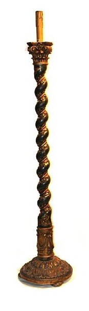

Überschrift sagt eigentlich schon alles: Ich weiß beim besten Willen
nicht, wie verdrehte Barocksäulen früher hergestellt wurden. Im
angehängten Bild ein Kerzenleuchter mit geschwungenem Schaft, genau
darum geht's. Heute könnte man sowas wohl mit einem computergesteuertem
Fräsgerät oder Ähnlichem herstellen, aber damals?
Vielen Dank!

Dein Kerzenleuchter sieht NICHT aus als wäre er geschmiedet, da zieht
und dreht man den heissen Stab.
Sonden als ob er gegossen wurde, aus Zinkguss gelb lackiert oder
Messing, patiniert.
Man musste also bloss mal eine Form machen (schaben aus Gips).

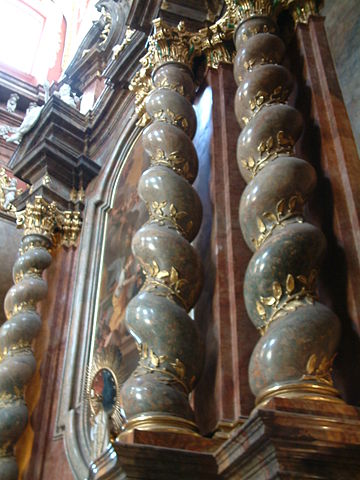

Stimmt schon, die Frage bezog sich auf Holz. Wenn man sich das Bild
allerdings genauer ansieht, dann koennte es sich bei dem Kerzenständer
vielleicht auch um einen Guß handeln. Und "immer" sind Barocksäulen
nicht aus Holz, im Anhang ein Beispiel aus Stein in Polen. Bei den
bekanntesten Ziborien (z.B. von Bernini im Petersdom) sind sie
allerdings wirklich meistens aus Holz.

Diese gewendelten Barocksäulen finden wir überall vor allem in Spanien
sehr beliebt gewesen. Herstellung aus Gips (Stuckmarmor).
Da die beschaffung echten Marmors zu jener Zeit sehr schwierig war,
imitierte man (der Marmorierer) diesen Naturmarmor mit
Stuckgips,Leimwasser und farbechten (lichtechten)Pigmenten. Heute kaum
bezahlbar aber zu dieser Zeit war der Arbeitslohn eben sehr gering.
Zur Herstellung: Eine gewöhnliche Drehbank ( Tischgestellrahmen) eine
darauf liegende Welle fixiert an beiden Tischenden und einer Kurbel an
einem Ende die von Person 1 gedreht wird.
Über diese Kurbel also an deren Ende da wo die liegende Welle anliegt
wird ein dünner Draht bzw. eine nichtreissende Schnur befestigt und auf
die Länge der Welle bis zum anderen Ende zugeschnitten. Diese Schnur
wird über eine Umlenkvorrichtung seitlich zur Welle geführt an deren
Schnurende eine Schablone angebracht wird diese wiederum im einer
Führung laufen muss um gleichmäßig beim abdrehen die Steigung der Säule
festzulegen bei jeder Umdrehung an der Kurbel wird duch Person 2 der
Gips angetragen, bis die gewünschte Säulenbreite, länge und Dicke
erreicht ist.
Zur Info: einen Säulenkern vor Beginn der eigentlichen Stucksäule um die
Welle fertigen ( konisch ) verlaufend und Schelllackiert sonst bekommt
Ihr das Ding nie wieder ab ausser im Müll.
Um eine Stuckmarmorsäule zu machen, erst der Kern, dann denSäulenrohling
aus geeignetem Material darauf erst von Hand der Stuckmarmor und der
wird angelegt. Wichtig das Festigkeitsgefälle der Materialien beachten.
Bei Guter Gelegenheit von einem Original einem Abdruck machen und den
Ausgießen der Rest ist viel Arbeit, aber supertoll.
