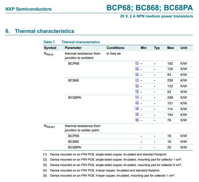

wollte euch fragen, was es mit der Bezeichnung „Rth-amb
(Junction-Ambient)“ auf sich hat. Das „Junction to Ambient“ den
Widerstand der Sperrschicht zur Luft bezeichnet ist mir klar. Die
Berechnung eines passenden Kühlkörpers beherrsche ich auch, aber ich
verstehe nicht was ich mit der Angabe „Rth-amb“ machen soll bzw. was
sagt mir diese Größe wenn ich Sie im Datenblatt lese??

Die Bezeichnung hast du erfunden. Was du meinst heißt Rthja und ist der
Wärmewiderstand zwischen Sperrschicht und Umgebung eines bestimmten
Systems. Er sagt aus, wie stark sich die Sperrschicht gegeüber der
Umgebung bei einer in der Sperrschicht umgesetzten Leistung von 1W
erwärmt.

> Den Wärmewiderstand des Bauteils (des innersten funktionellen Teils des
> Bausteils) ohne zusätzlichen Kühlkörper zur Umgebungsluft.
Auch wenn man einen Kühlkörper dranschraubt gibt es einen Rthja, nur
unterscheidet der sich von dem des "nackten" Bauelements.

Natürlich hast du immer eine Differenztemperatur wenn im Halbleiter
Leistung umgesetzt wird, aber wenn der Wert im Datenblatt angegeben ist,
dann gilt er ohne zusätzlichen Kühlkörper.
Siehe auch:
http://www.jedec.org/standards-documents/dictionary/terms/thermal-resistance-junction-ambient-rthetaja-or-rthja-formerly-
Zitat: "(2) The thermal resistance from the virtual junction(s) of a
semiconductor device to a natural convection (still-air) environment
surrounding the device,"
