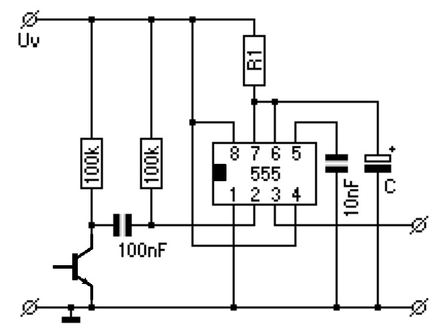

ich habe einen NE555 IC und will nur eine simple Monoflopschaltung
(Monoflop.jpg) damit realisieren. Die Schaltung funktioniert jedoch nur

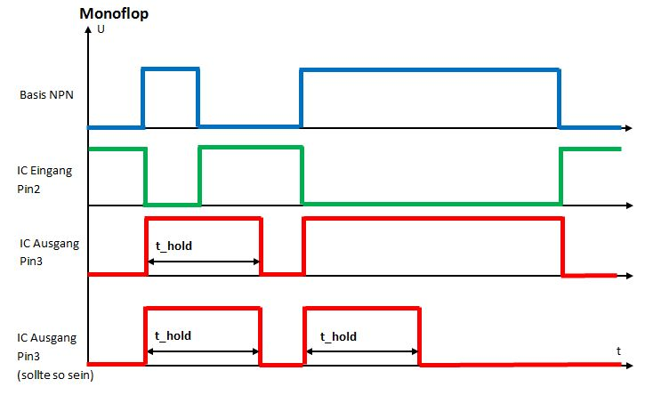

ordnungsgemäß, wenn der Eingangsimpuls kürzer als der durch das RC-Glied
festgesetzte Ausgangsimpuls ist. Dazu habe ich euch zum besseren
Verständnis ein Bild mit den Spannungsverläufen angehängt.(Graph.jpg)
(wie er ist und ich ihn mir wünsche)

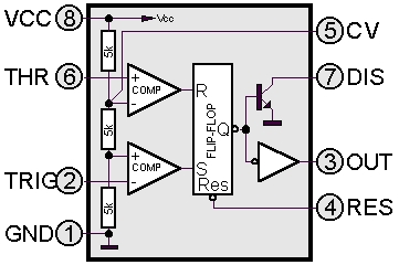

Ich habe leider keine Antwort darauf gefunden. Nachdem ich mir den
inneren Aufbau des ICs angeschaut habe (siehe NE555.jpg), habe ich mir
gedacht, dass im Fall eines zu langen Eingangsimpulses der Kondensator
zwar geladen und der Threshold Eingang angesteuert wird, jedoch am
internen FlipFlop sowohl am S als auch am R Eingang High anliegt. Wird
deswegen nicht zurückgesetzt?

#3540011
So ist es. Steht auch irgendwo so im Datenblatt.
> Wie kann ich solch einen Monoflop realisieren, der bei einer
> willkürlichen Eingangsimpulsdauer einen gleichbleibenden Ausgangsimpuls
> erzeugt.
Indem Du den Eingangsimpuls mit einem CR-Glied differenzierst.
Gruss
Harald
