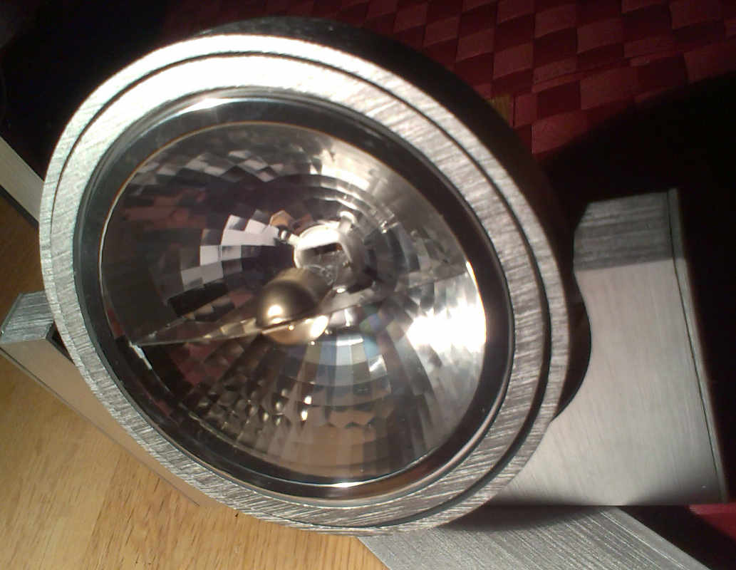

ich wollte mal schauen, ob es für meine 2 mal 50W Halogenleuchte im
Wohnzimmer einen effizienteren (LED-)Leuchtmitteleinsatz gibt. Für ein
Vorschaltgerät wäre gut Platz, da die Lampe einen eigenen Kabelschacht
besitzt.

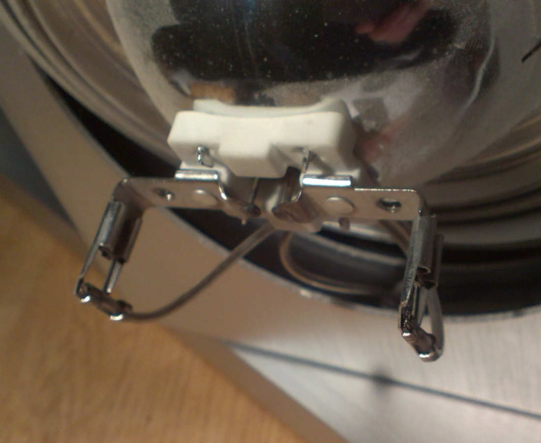

Wie man den Fotos entnehmen kann scheint das aber nicht so einfach. Was
ist das für ein Sockel? Der Abstand der Stifte ist 6,3mm. Allerdings
scheinen die fest gelötet oder vernietet zu sein. Ich weiß gar nicht,
wie man die austauschen soll, wenn die mal defekt sind. Den ganzen
Reflektor?
Gibt es ein (zufriedenstellendes) LED-Leuchtmittel, das ich hier
einbauen kann? Ich finde keine für 6,3mm Abstand. Zumindest hat Philips
und Osram nur kleinere Stiftabstände im Programm- was hat das für einen
Grund? Ich bräuchte schon noch etwas Leistung, um 50W zu ersetzen
(5-10W?).

Peter II schrieb:
> Hausherr schrieb:
>> Den ganzen
>> Reflektor?
> genau, diese Lampen werden immer mit Reflektor geliefert. Ein LEDs
> Ersatz dafür kenne ich nicht. Da müsste man etwas basteln.
> http://www.osram.de/osram_de/produkte/lampen/halogenlampen/halospot/index.jsp
Euaaa, da gibts was:
http://www.osram.de/osram_de/produkte/led-technologie/lampen/professional-led-reflektorlampen/parathom-pro-ledspot-111/index.jsp?productId=ZMP_1069928&classificationId=GPS01_1041435
Früher gab es bei anderen Anbietern einige Typen die einen richtigen
Reflektor hatten (die LED leuchtete nach hinten in den Reflektor). Das
hatte sich offenbar nicht durchgesetzt.
Bei Megamann gibts das noch, da sitzen 2 LEDs gegenüber auf einem
Mittelsteg der die Verbindung zum Kühlkörper herstellt.
