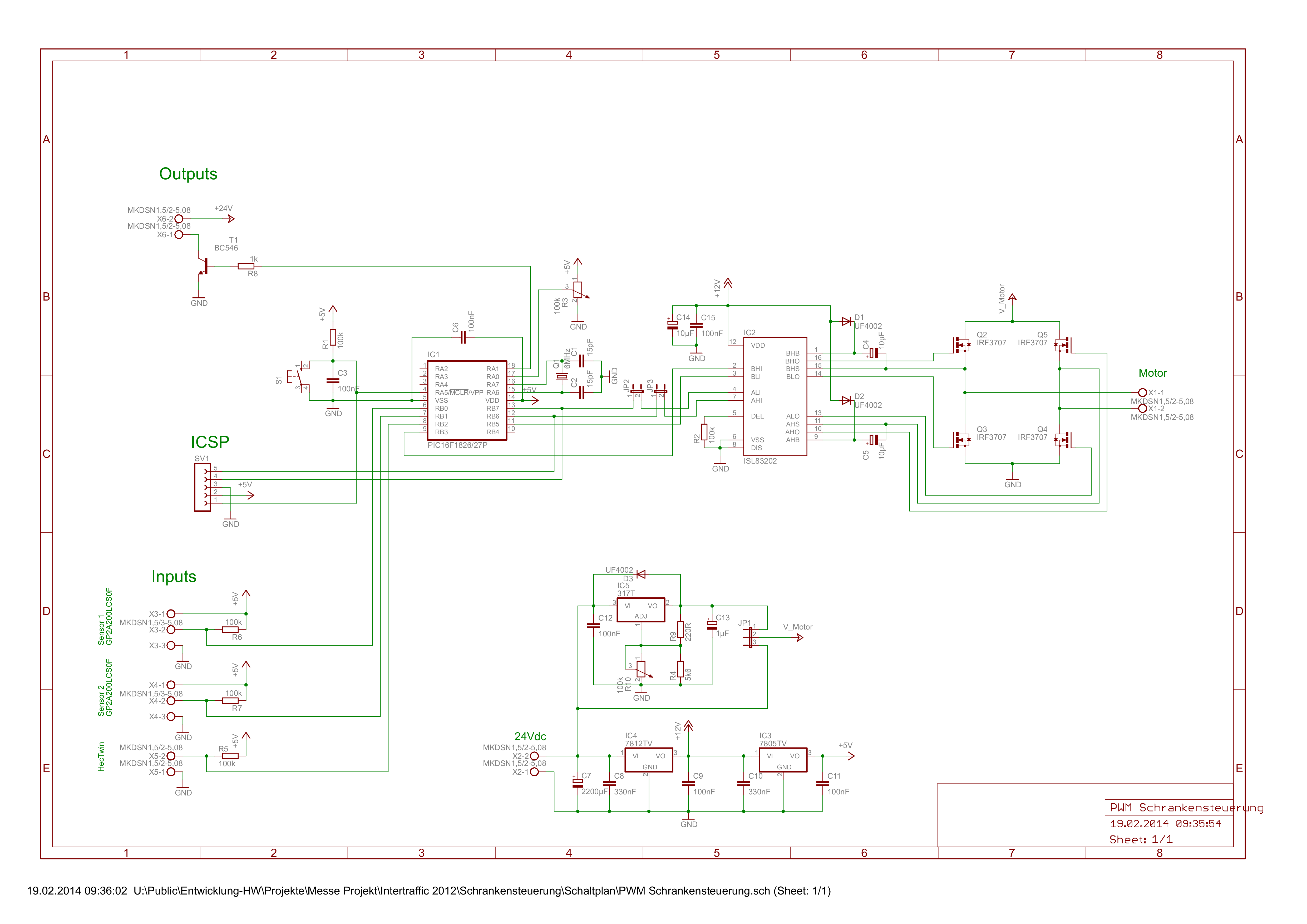

ich habe ein Problem mit meiner Schaltung für eine Motorsteuerung und
ich hoffe ihr könnt mir vielleicht weiterhelfen.
Mein Problem sieht nun folgendermaßen aus:
Mit dem ECCP-Modul des PICs steuere ich den FET-Treiber ISL83202 an. Der
Treiber besitzt eine Ladungspumpe, welche die Gate-Spannung für die
HIGH-Side N-Kanal FETs zur Verfügung stellt. Und genau hier liegt das
Problem. Sobald das Tastverhältnis des PWM-Signals unter einen
bestimmten Wert fällt (Wert ist nicht konstant sondern variiert) bricht
die Spannung am durchsteuernden HIGH-Side FET ein bzw. "flackerd" nur
noch wild umher und der Motor bleibt stehen. Auch bei größerem
Tastverhältnis läuft der Motor nicht immer einwandfrei. Die PWM-Frequenz
liegt übrigens bei 20kHz.
Ich habe nun schon einiges ausprobiert. Da ich die Schaltung auf einer
Lochrasterplatine aufgebaut habe, habe ich sie mehrfach kontrolliert,
konnte jedoch keine Fehler feststellen.
Des weiteren habe ich mit den Kapazitäten der Kondensatoren für die
Ladungspumpe gespielt. Habe hierbei 100nF (Keramik), 1µF (Keramik), 10µF
(Elektrolyt) und 100µF (Elektrolyt) ausprobiert. Konnte allerdings keine
großartigen Unterschiede zwischen den verschiedenen Kapazitäten
feststellen und bin bei 10µF geblieben.
Außerdem habe ich mit dem Widerstand für Einschaltverzögerung gespielt.
Wenn die Impulsdauer des PWM-Signals kürzer andauert als die
Einschaltverzögerung könnte es ja durchaus Probleme geben. Allerdings
trat das Problem schon bei wesentlich längeren Impulszeiten auf wodurch,
wie zu erwarten, auch diese Änderungen nichts nützten.
Im letzten Schritt habe ich mit 1mm Kupferlackdraht möglichst kurze
Masse- und Versorgungsspannungsverbindungen vom FET-Treiber zur
Spannungsversorgung und zu den FETs hergestellt. Allerdings hat auch das
nichts gebracht.
Bin so langsam mit meinem Latein am Ende, da meines Erachtens alles
korrekt aufgebaut ist und die Schaltung jetzt ja auch nicht so enorm
kompliziert sein sollte.
Vielleicht hatte von euch schon mal einer dasselbe oder ein Ähnliches
Problem? Bin für jede Hilfe dankbar.
Anbei noch der Schaltplan.
Danke und Gruß
