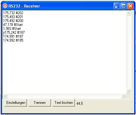

Der Link mit dem Timer in Delphi war klasse. Ich nehme die Zeit jetzt
mittels "gettickcount". Ist schon sehr viel präziser als der
Standart-Timer aus Delphi. Hier hab ich jetzt auch herausgefunden warum
mein Sensor Marke Eigenbau bisher immer zeitlich weglief. Er sendete
immer rund 250ms zu früh. Jetzt kann ich die Zeiten genau abstimmen.

OP #3541814
So, jetzt stimmt alles. Bin jetzt auf wenige Millisekunden an den
geforderten Sendezeiten dran. Bei 175,5 Sekunden bin ich bei 175,493
Sekunden. Hab das Programm mal etwas vereinfacht und auf meiner Homepage
geladen, um dass auch Ihr es nutzen könnt. Hier der Link:
http://engi.bplaced.net/RS232-Receiver.exe Um es nutzen zu können, muss
als Startzeichen eine # gesendet werden, nachfolgend können noch
Nutzdaten gesendet werden. Die unten rechts laufende Zeit ist ein
einfacher Delphi-Timer, die gemessene Zeit, welche ins Textfeld
eingetragen wird, ist aber mittels "gettickcount" gemessen und damit
deutlich präziser als der einfache Timer.
Im Anhang noch ein kurzer Screenshot vom Programm in Aktion.
Und damit Euch allen noch einen angenehmen Abend gewünscht.
