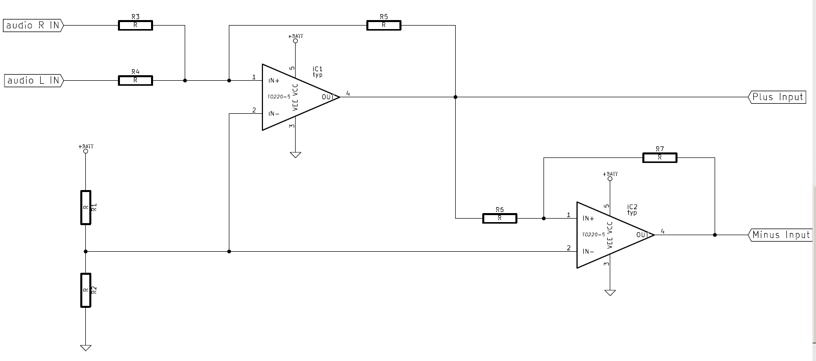

Grüezi,

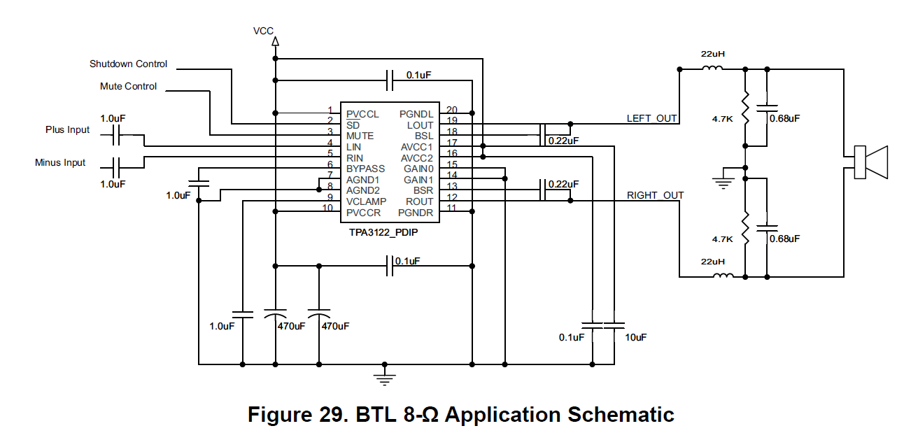

ich würde gerne den audioverstärker TPA3122 in BTL konfiguration MONO
ansteuern (siehe bild, Verstärker funktioniert soweit). Als Signal habe
ich aber ein "Kopfhöhrer" STEREO Signal. Das ganze soll wenn möglich an
einer 12V Batterie funktionieren.
Mein erster Ansatz (siehe Bild):
IC1: Die Signale mit einem OP amp addieren, dabei wird der IN- auf halbe
Betriebsspannung gelegt um positive und negative Spannungen zu addieren.
Das Ausgangssignal geht dann zum "Plus Input" vom TPA 3122
IC2: Die addierte Signal wird einfach invertiert und geht dann zum
"Minus Input" vom TPA 3122
Da die EIngänge vom TPA3122 kapazitiv gekoppelt sind gibt es beim
Einschalten einen "Plopp", weil das Signal im Schnitt bei halber
Betriebsspannung liegt. Danach sollte es aber funktionieren?
Wenn die Betriebsspannung Lastbedingt schwankt bekomme ich mit dieser
Lösung dann Probleme?
Wie macht man sowas richtig? :)  Gibt es schon fertige IC's dafür? Die
Schaltung soll möglichst einfach sein und wie gesagt mit einer 12V
Spannung auskommen. Es muss keine High-End lösung sein, aber dem Zweck
entsprechend funktionieren.
Grüsse Martin

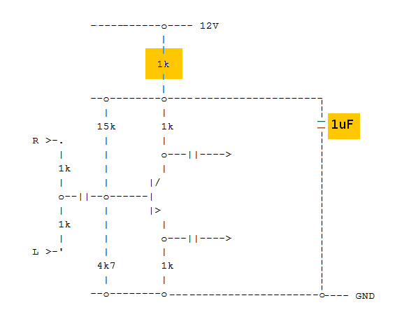

Martin Haag schrieb:
> Die Schaltung soll möglichst einfach sein
Das wäre dann etwa sowas:
         --o--------o---- 12V
          15k       1k
R >-.      |        |
    |      |        o---||---->
    1k     |        |
    o--||--o------|
    1k     |        |
    |      |        o---||---->
L >-'      |        |
          4k7       1k
         --o--------o---- GND
von Martin H. (martinhaag)
Vielen Dank für deinen Input Lothar. Gibt es für die Schaltung einen
Namen? Auf was muss ich bei der Auswahl des Transistors achten,
Vorschlag? Kann man noch eine Aussage zur Klangqualität machen? Kaufhaus
Durchsage oder zB CD Qualität praktisch ohne Einbussen?
Freundliche Grüsse Martin

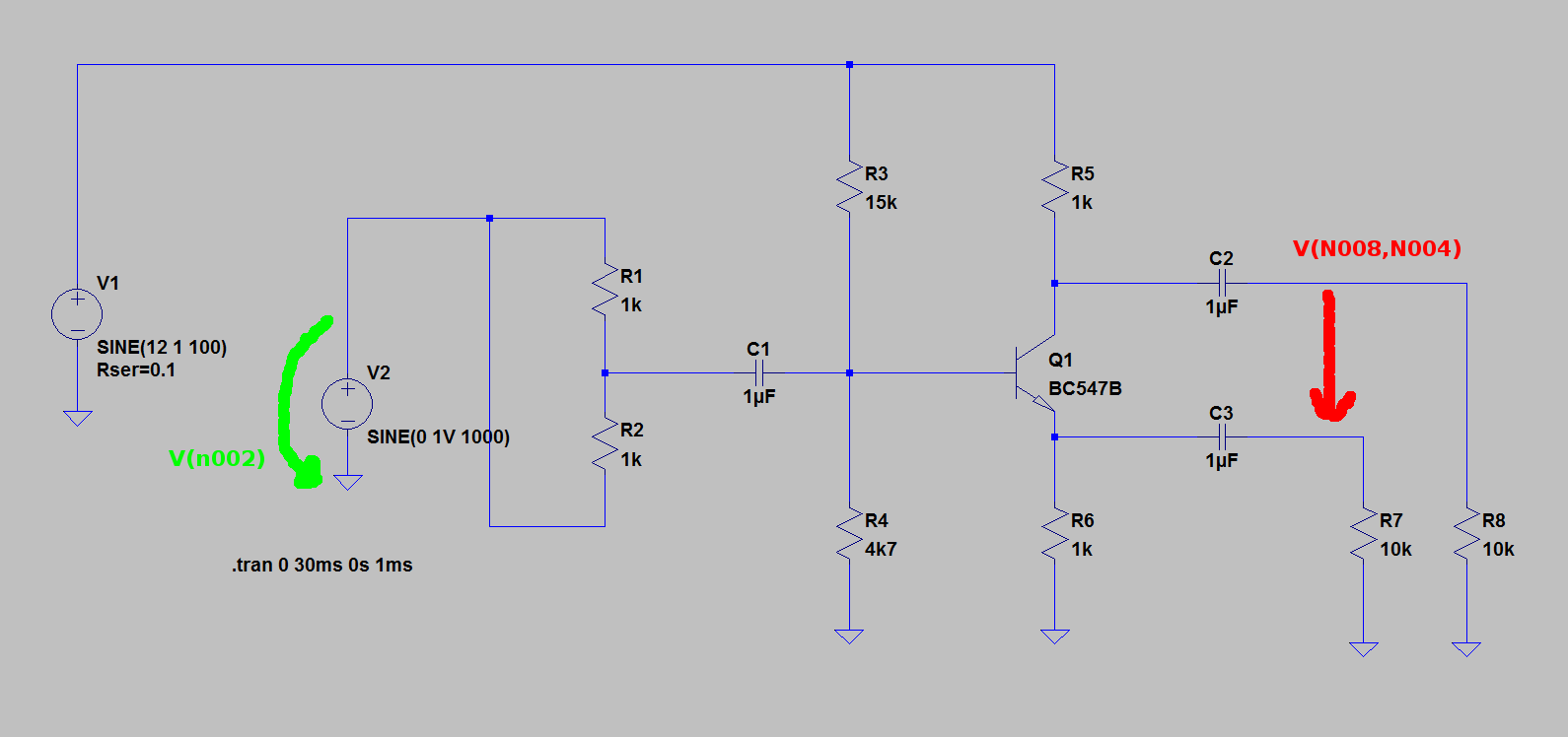

Ich habe die Schaltung mit Teilen aus der Bastelkiste aufgebaut:
Widerstände wie im Vorschlag, C's 1uF Elko (nicht ideal ich weiss),
Transistor NPN mit hFE um 50 (zu tief ich weiss). Seis drum das Ergebis
war erstaunlich gut. Ein mittelmässiges MP3 klingt an einem guten
Lautsprecher immer noch mittelmässig :)
Da die Schaltung mehrmals aufgebaut wird geht es mir jetzt darum die
Bauteile möglichst geschickt zu wählen um ein maximum an
"Audio-Qualität" rauszuholen. Ich habe die Schaltung mal im PSpice
aufgebaut und habe noch ein Verständnis Problem.
Wenn ich auf die Versorgungsspannung einen Sinus aufmoduliere dann sehe
ich diesen Sinus praktisch 1:1 am Ausgang(N008,N004 rot) wieder. Das
heisst, Betriebsspannungsschwankungen werden direkt dem Audiosignal(V2
grün) addiert?! Warum funktioniert das in der Praxis trotzdem so gut?
(Im Beispiel wurde der Versorgungsspnnung 12V grosszügig ein 1V Signal
mit 100Hz aufmoduliert)
Grüsse Martin
Kleiner Nachtrag:
in meiner Schaltung mit dem Class-D schwingt das ganze wenn man die 12V
für die Schaltung direkt an die 12 Volt vom Verstärker hängt, obwohl die
Spannung nur etwa +/- 40mV rippel hat wenn der Verstärker läuft.
Falls jemand das gleiche Problem hat, mit einem Tiefpass war bei mir
ruhe im Bau. Im Anhang meine Lösung.
Nochmal danke für die Schaltung. Grüsse Martin

Etwas rauschärmer ist der BC550C
Jobst
> ruhe im Bau.
Du hast durch den kleinen Abblock-C mit gerade mal 1µF jetzt ungewollt
eine Bassabsenkung eingebaut, ansonsten ist die Idee natürlich gut. Nimm
da lieber 100µF oder so.
Die Schwankungen der Betriebsspannung sind Gleichtakt, dein Nutzsignal
aber Gegentakt. Wenn die nachfolgende Stufe also eine gute
Gleichtaktunterdrückung hat, (deswegen macht man ja den Aufwand der
symmetrischen Signale), ist von der Gleichtaktstörung nichts übrig.
ok danke jobst, der ist nicht mal teurer :)
zum Tiefpas: ist der mit 1k und 1uF bei -3dB/160Hz ? oder ist das
komplizierter ?
Grüsse Martin
