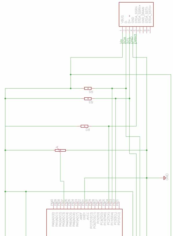

ich kämpfe gerade mit I²C bus. Ich steuer über ein Master, 2 Slaves. Der
Master kommuniziert und der Slave empfängt(nur ein Slave empfängt und
der zweiter reagiert nicht mal auf seine Adresse). Nun das Hauptproblem
ist, soald ich den zweiten Slave dazu schalte, dass mein I²C Bus
zusammenbricht. Ich habe die Platinen nach kurzschlüsse überprüft und
die SCL und SDA Leitungen überprüft und nichts gefunden.
Kann mir jem. helfen?
Danke.

Zwei Sachen Spontan...hast Du Dein Slave wirklcih richtig beschaltet und
hat es überhaupt ein I2C...(D- und D+ sieht mir nach was anderem aus)?
Zum anderen, Wie groß sind Deine Pull-Up's und an was für einer
Versorgungsspannung hängen die?

Widerstände kleiner machen, das hilft die Kapazität der Leitung wieder
schneller aufzuladen (glaube zwar nicht dasses das ist, aber man hat ja
keine Angaben über deine Leitungslänge)
Mit welcher Geschwindigkeit kommunizierst du?

Hallo Die Leitung ist nicht länger als 30cm. Ich kommuniziere mit 2kHz.
Sobald ich den zweiten an die Leitung anschließe bircht der Bus
zusammen.
Ist mein Slave prog so richtig? oder habe ich da was vergessen?
