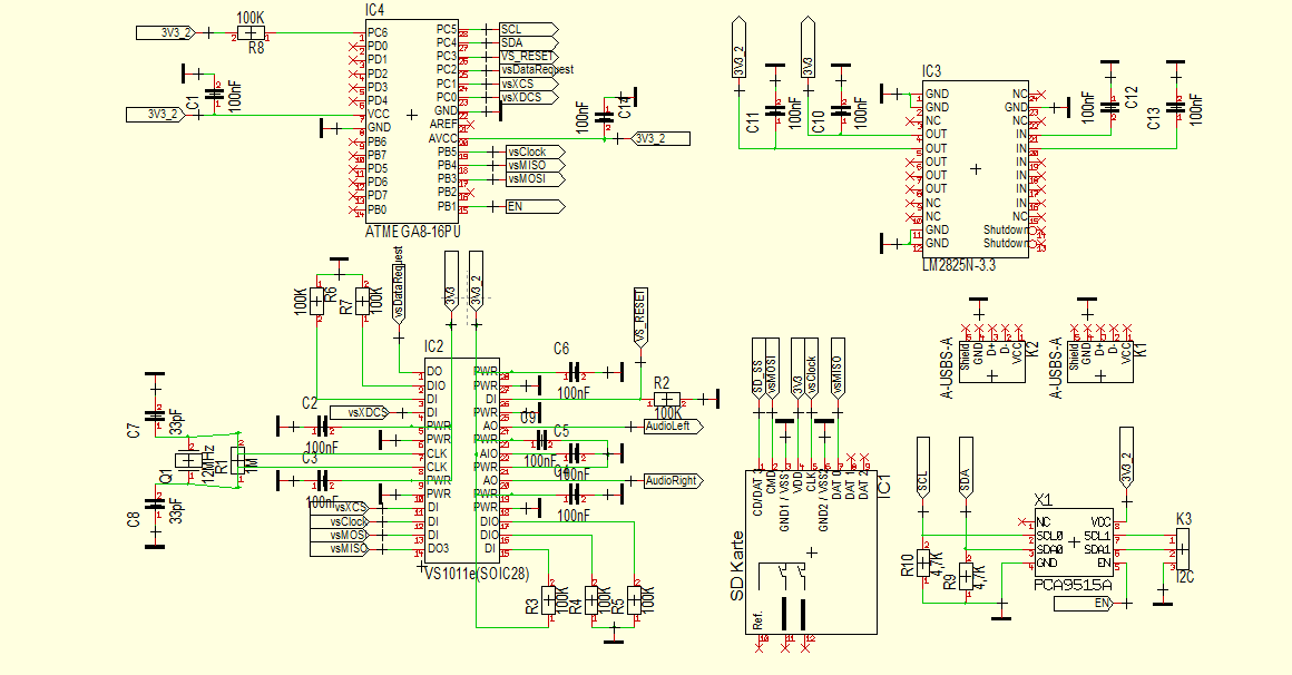

für einen anderen Beitrag von mir brauche ich unter anderem diese
Schaltung. Der Rest (im anderen Beitrag) läuft auf 5V. Da ich hier eine
SD-Karte und einen vs1011e betreibe brauche ich hier 3,3V. Ich habe
somit einen LM2825N-3.3 Spannungsregler eingesetzt. Da ich das erste mal
mit so einem Regler arbeite wollte ich mal fragen ob der so richtig
verdrahtet ist.
Ebenso arbeite ich das erste mal mit einem vs1011e, einer SD-Karte und
einem PCA9515.
Die Kommunikation läuft per I2C. Da wie schon erwähnt der Rest der
Schaltung mit 5V läuft brauche ich also den I2C Repeater. Ich hoffe
dieser ist so richtig beschaltet. Es wäre auch schön wenn mir einer
sagen würde wofür der EN Pin ist.
Es wäre nett wenn einer mal die gesamte Schaltung überschauen würde.
Ich danke euch.

Warum verbindest du nicht alle IN und OUT Pins des LM2825?
Ich würde zur Sicherheit auch noch 100uF (im Datenblatt sind 82uF
angegeben) an den Eingang des LM2825 schalten. Ein paar uF (so 10uF oder
so) am Ausgang können auch nicht schaden.
Steht im Datenblatt:
"active HIGH repeater enable input"
Hat einen internen Pull-Up. Also entweder offen lassen oder auf VCC
legen.
Wenn der Pin LOW ist, dann ist das Teil halt aus (Tristate).
