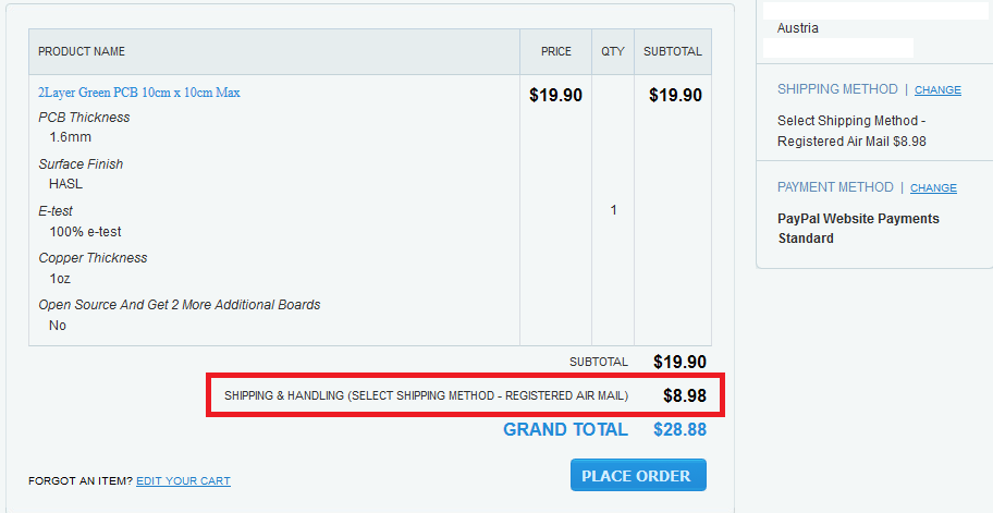

Hallo!
Ich möchte mir bei Itead Studio Platinen fertigen lassen.
Dort muß mann hierfür Service-Pakete im voraus erwerben.
Z.B.: 10 Stück Platinen 10 x 10 cm max; 2-Layer, Lötstopp grün.
Mittlerweile weiß ich, daß ich nicht 10 Stück PCBs auf einmal bestellen
muß, sondern die Platinen des Service auch einzeln verbrauchen kann.
Beim Bestellvorgang werden aber sofort Versandkosten berechnet.
Warum muß ich für ein Service Versandkosten bezahlen und wie werden die
Versandkosten für die nächsten Bestellungen verrechnet bzw. bezahlt?
Auf diese Frage erhalte ich bei itead keine Antwort (mehr).
Mit welchen Zollkosten muß man rechnen?

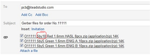

Und die "5 by 10" bezieht sich auf die Größe. Nicht auf halbe
Bestellungen.
