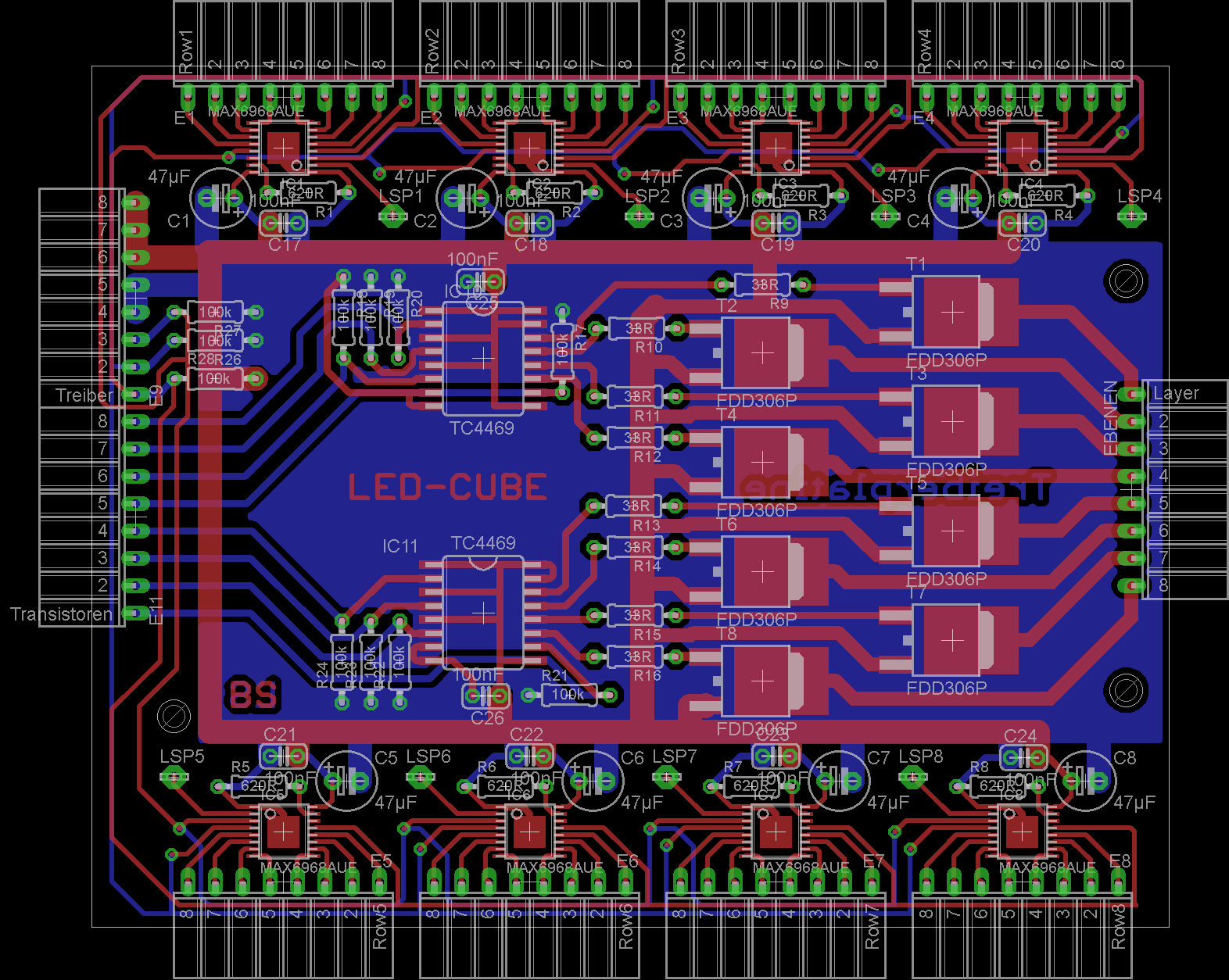

Hallo liebe Gemeinde,
ich bin neu in dem Forum, habe mich hier aber schon etwas eingelesen.
Ich habe jetzt meine ersten Platinenlayouts entwickelt. Das Projekt ist
ein 8x8x8 LED-Cube mit der Schaltung aus diesem
Beitrag "LED cube 8x8x8". Das Platinenlayout wollte
ich selber machen und musste es wegen Eagle Light auf zwei Platinen
aufteilen.
Es wäre schön, wenn jemand mal drüber kucken würde.
Schonmal vielen Dank im Voraus!
Felix
#3542051
also ich nehme mal an, das C17... jeweils der Blockkondensator für IC1
ist. So wie du das gezeichnest hast, hat er keinerlei Funktion. Pack ihn
unter R1 und klemm ihn wirklich parallel zu IC1. R1 kann auch ein
stehener R sein, wenn du schon stehende Elkos nimmst.
J1-J8 sollen einfache drahtbrücken sein? Dann wäre die Idee, Vdd auf der
BS-Seite drunter durchzuführen nicht gut: meißt hat man blanke Drähte
zur Hand die man dort einlöten möchte.
Wenn du Platinenplatz sparen willst, schiebe die Stecker am Rand rundrum
zusammen ohne Abstand, da das eh Pfostenstecker sind, die anreihbar
sind.
Die Leiterbahnbreite an T1 und T2 ist ok, aber T3 bis... ? Nutze die
Lötseite zum Verteilen der Vdd. Oder pack die Hälfte der Transistoren
gleich auf diese Seite.

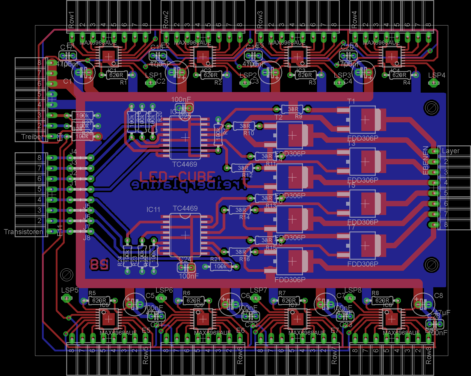

OP #3542600
Vielen Dank für die Änderungsvorschläge!
Die Kondensatoren habe ich jetzt besser platziert und für die FETs
größere Leiterbahnen sowie mehr Cu für die Kühlung spendiert.
Die Gefahr des Kurzschlusses bei den Drahtbrücken lässt sich doch
bestimmt auch mit Kupferlackdraht umgehen.
Im Anhang ist die verbesserte Platine.
#3542809
Ich würde die Leiterbahnen von den Widerständen R19.. R24 Richtung
Stecker auf Top legen. anstatt den Drahtbrücken dan einfach ein Via zu
Bottom und direkt zum Stecker. Durch die gesparrten Leitebahnen auf
Bottom hast du eine schöne Ground-Fläche. Die Drahtbrücken würden auch
entfallen.
(R18 müsste man noch etwas verschieben.)

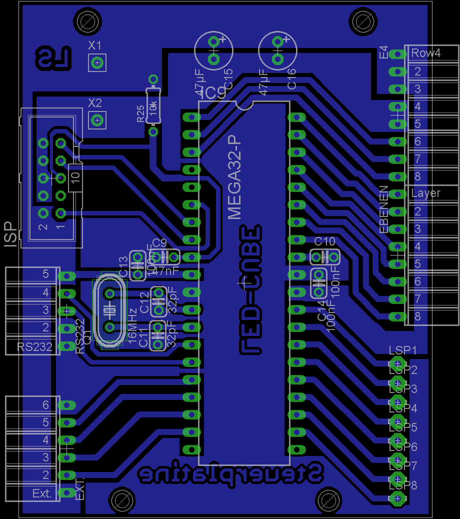

Die Steuerplatine hat keine ISP-Pins. Absicht?
Die 45° Abgänge vonden Lötstützpunkten sind nahe an den Nachbarpins. Das
ist sportlich zu löten. Gehe doch horizontal von den Pins weg und mache
erst dann einen Knick in die Leiterbahn.
Sind C13 und C14 nicht doppelt?.

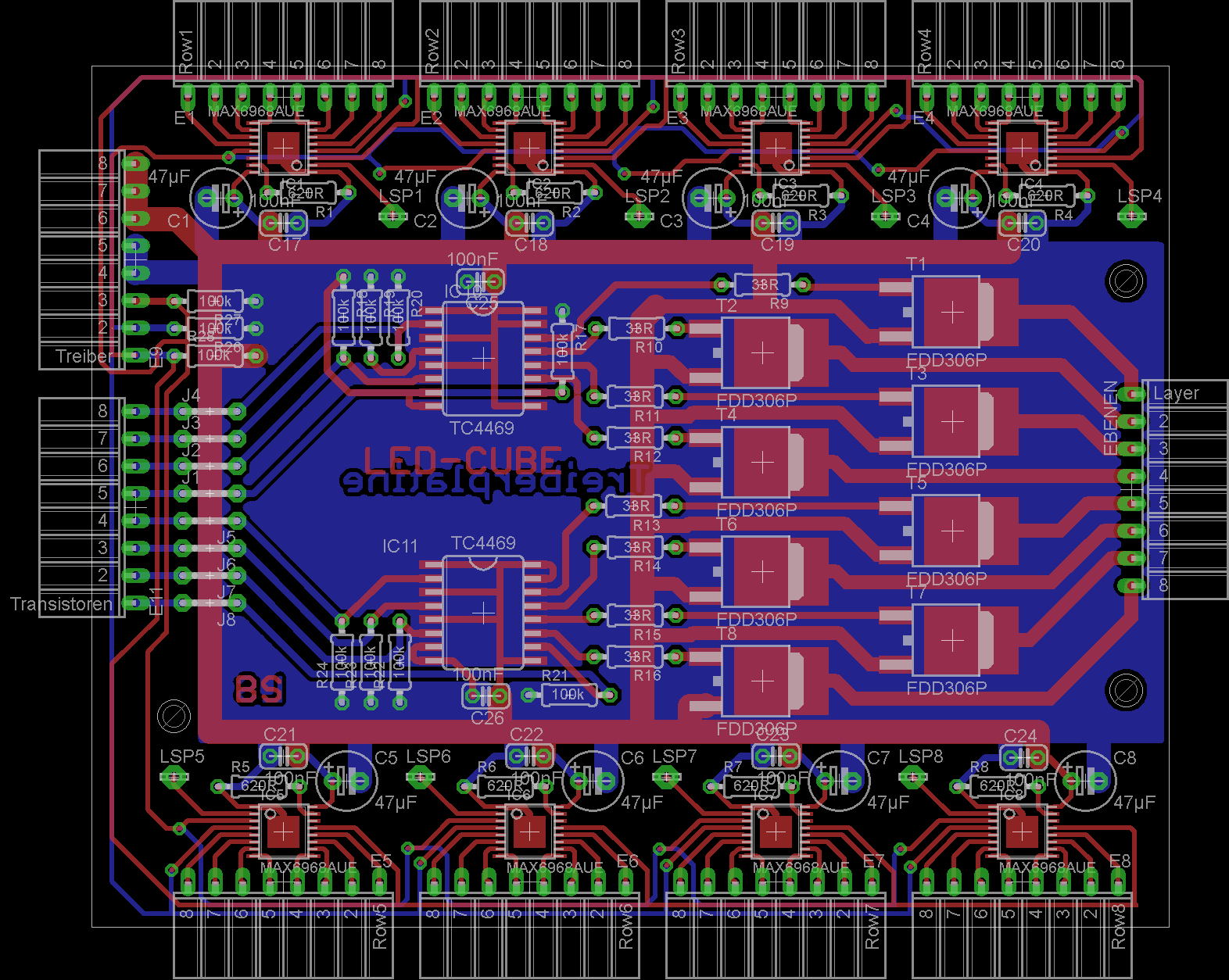

OP #3543266
Nochmal danke für die Tipps.
Ich habe jetzt bei der Treiberplatine noch die Drahtbrücken entfernt und
finde es so ganz gut.
Bei der Steuerplatine muss natürlich der Kondensator C13 zu dem zweiten
VCC-Pin vom µC. Danke für den Hinweis Thomas.
Die Leiterbahnen von den Lötstützpunkten habe ich ebenfalls verändert.
Bei dem ISP war ich mir selber noch nicht so sicher, wie ich es mache.
Habe mich jetzt dazu entschieden den ISP-Stecker direkt mit auf die
Platine zu setzen.
