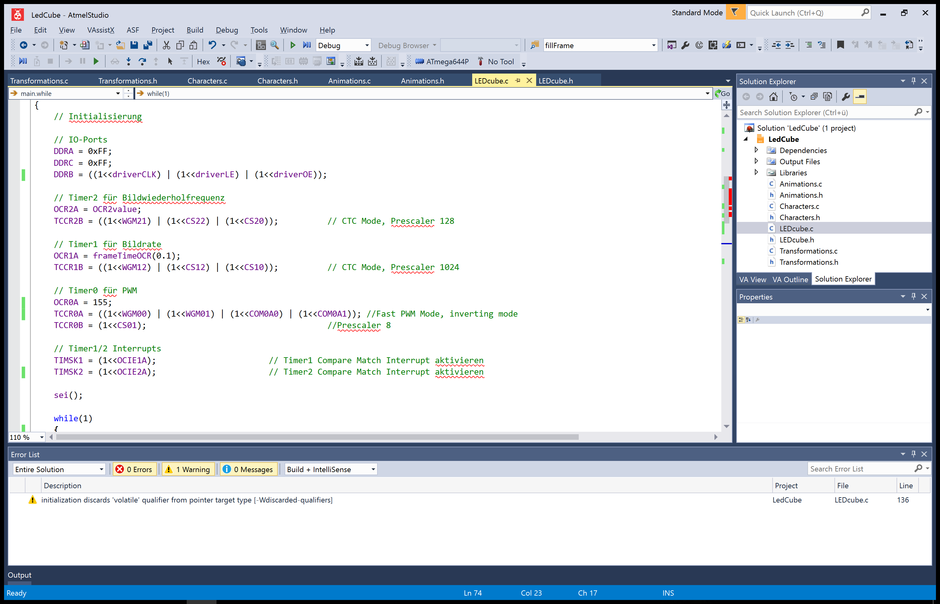

von Unlucky2012 (Gast)
Ich habe noch eine kurze Frage zum Quellcode. Wieso ziehst du beim
Berechnen der Werte für die Interrupts jeweils 1 ab, z.B. bei folgender
Berechnung:
#define OCR2value ((F_CPU/(F_Refresh * 8 * 128)) - 1)
8 dürfte ja für die Anzahl der Zeilen stehen und 128 ist der Vorteiler.
Da es sich bei allen um Ganzzahlen handelt, müsste doch der "Rest"
sowieso abgeschnitten werden?
Übrigens: Du solltest Konstanten vielleicht immer komplett groß
schreiben, also z.B. F_REFRESH.
von Alex X. (dread)
> Berechnung:
> #define OCR2value ((F_CPU/(F_Refresh  8  128)) - 1)
Für die Bildwiederholfrequenz benutze ich den Timer2 im CTC-Mode. Gemäß
Datenblatt berechnet sich die Frequenz zu
f_OC = f_CPU / (2*N*(1+OCR))
Daher der Offset von -1 beim Umstellen.
Gebe ich Dir Recht, habe ich nicht konsequent durchgezogen.

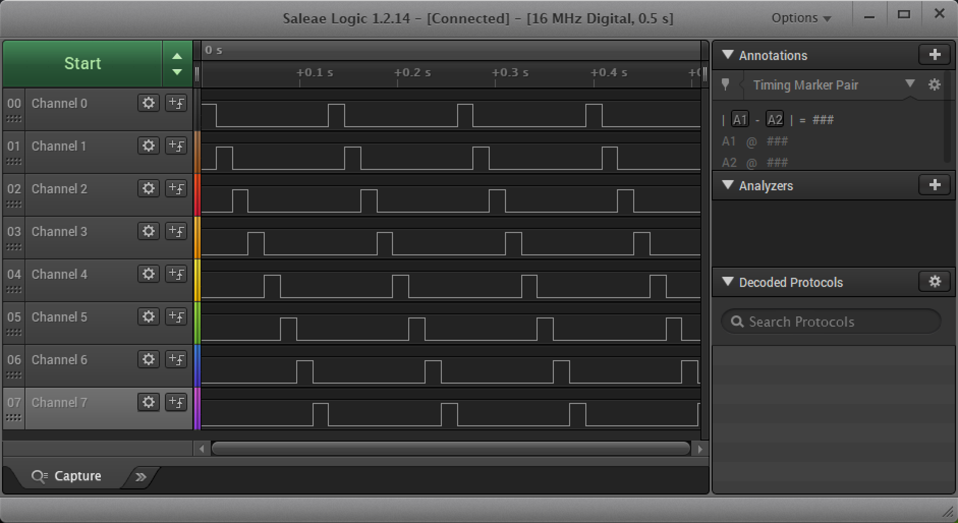

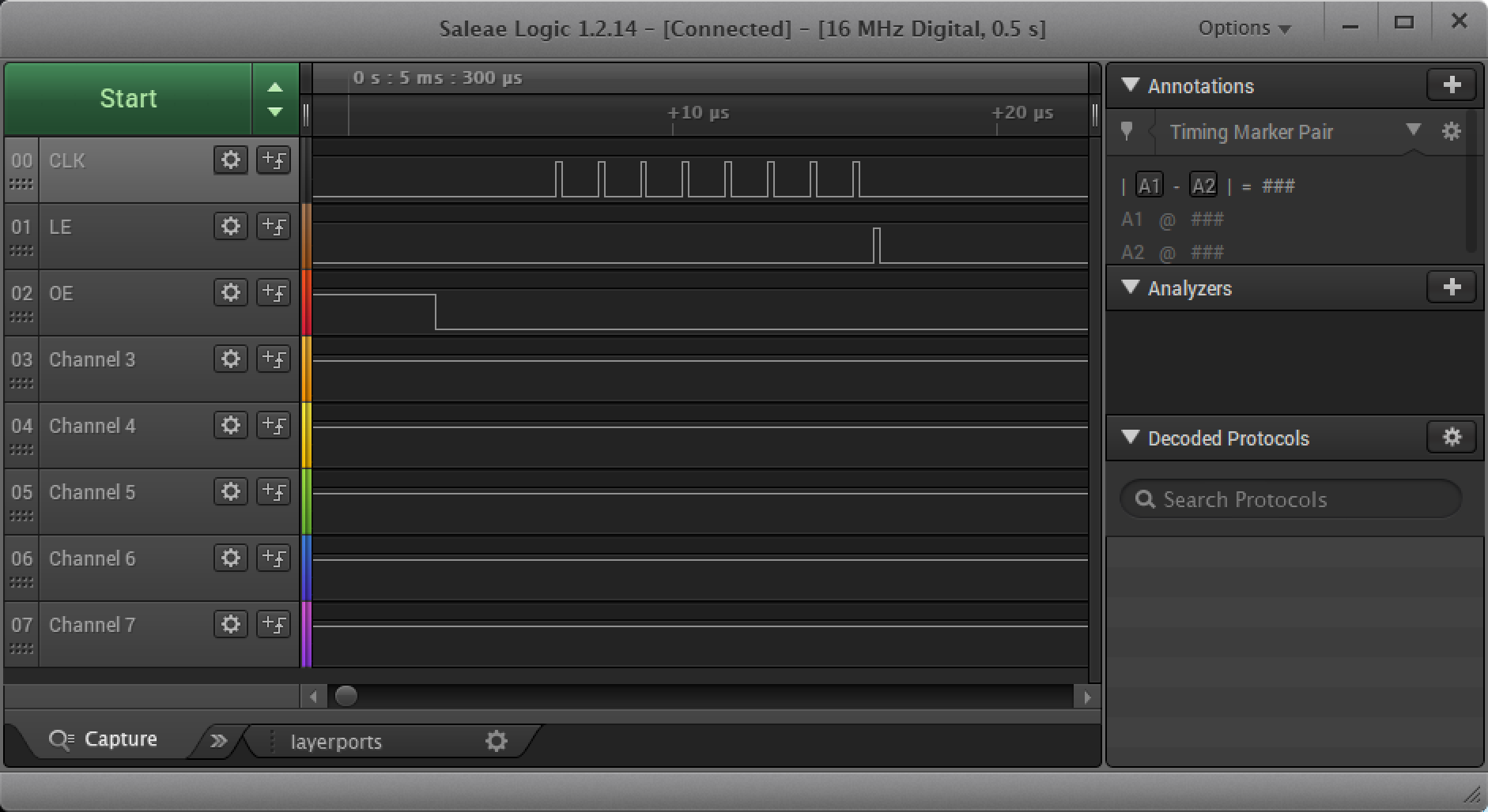

Übrigens müsste das PWM "fehlerhaft" sein. Du verwendest ja zwei
verschiedene Timer für die Bildwiederholungsfrequenz und das PWM. Ohne
weitere Vorkehrungen laufen diese "asynchron".
Das heißt es gibt keine Garantie, dass die LEDs, die du ein- und
ausschaltest auch diejenigen sind, die du ein- und ausschalten willst.
Ich habe das eben durchgerechnet: OCR2value beträgt bei deinen Angaben
(16 MHz, 100 Hz Refreshrate) 155, während OCR0 255 beträgt.
Eine (vielleicht) einfach zu implementierende Lösung wäre es nur einen
Timer für die beiden Funktionen zu benutzen.
Richtig, dass ist nicht optimal gelöst. PWM-Dimmen war ursprünglich gar
nicht vorgesehen, sondern wurde nachträglich noch schnell
"reingebastelt". Eine Ebene wird für 1.25ms angezeigt, die PWM fürs
Dimmen läuft auf 7800kHz. Das sind nur ca. 10PWM-Zyklen pro Ebene,
eigentlich zu wenig mit der Asynchronität. Die eine Ebene würde im worst

von Martin (Gast)
Hallo.
Ich habe ebenfalls den Würfel wie beschrieben nachgebaut. Also die
gemeinsamen Anoden bilden die Ebenen. Den fertig gelöteten Ledcube habe
ich durchgemessen und konnte keinen Fehler feststellen.
Als Mikrocontroller für die Steuerung verwende ich einen ATmega644p, der
baugleich zu dem in der Beschreibung verwendeten Controller ist.
Ich verwende auch den von Alex hochgeladenen Code mit kleinen
Anpassungen den Timerregistern betreffend.
Ich verwende auch den PB3-Pin zur PWM-Ansteuerung der Output-Enable-Pins
der MAX6968 Treiber Chips.
Mein Problem ist jedoch, dass der Cube mit Start des Programms nicht
mehr leuchtet. Woran kann das noch liegen?
Im Anhang befinden sich die Codeanpassungen sowie von mir getätigte
Messungen mittels Logicanalyser.
LG und vorab schon danke für die Hilfe.
