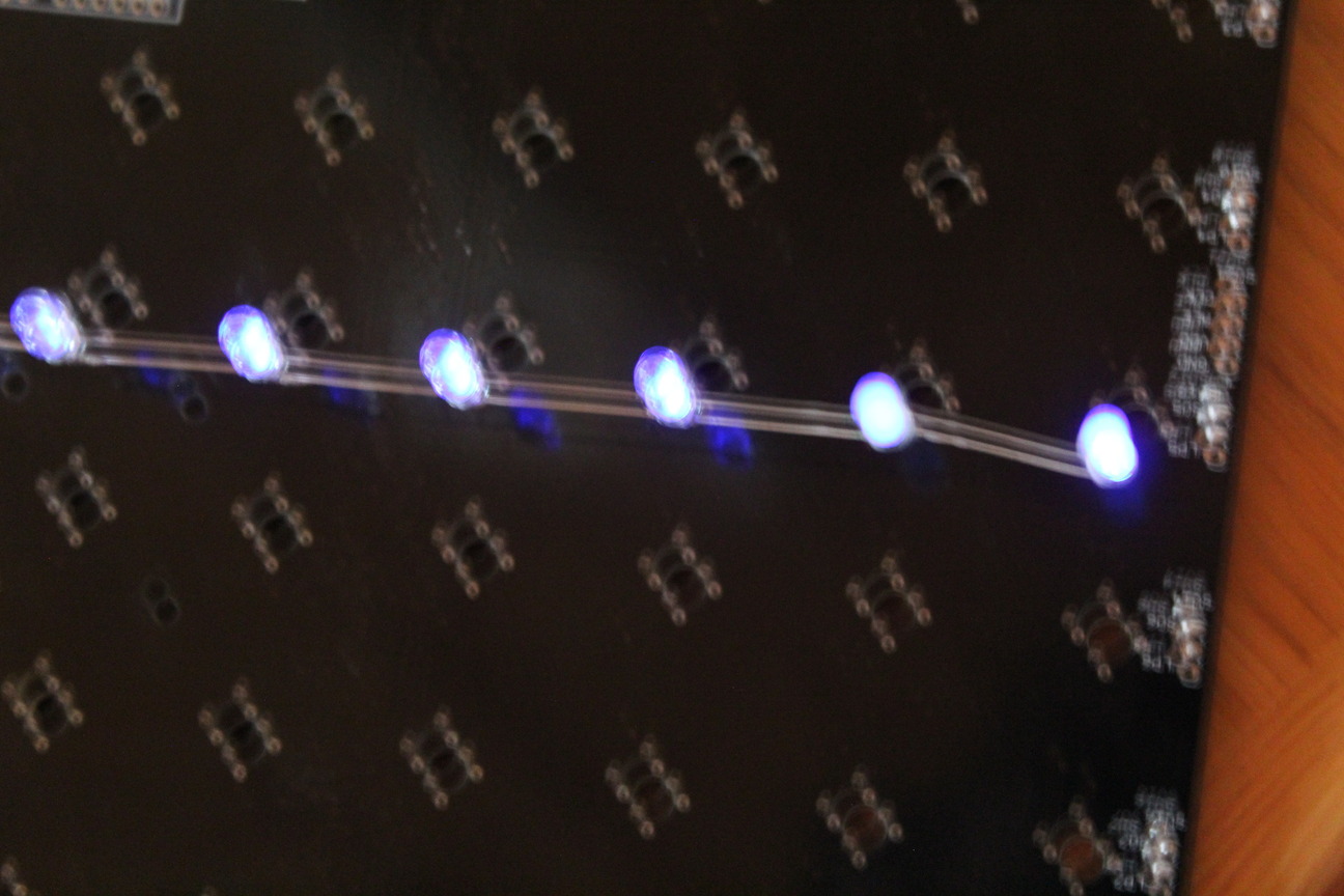

Das komische an der Sache ist aber dass wenn ich eine Testreihe LEds
ranmache und ich sie so anschliesse wie ich sie gelötet habe leuchtet
sie trotzdem aber nur sehr dunkel, sollte es eigentlicht gar nicht
leuchten da ja + und - Pol vertauscht sind ??

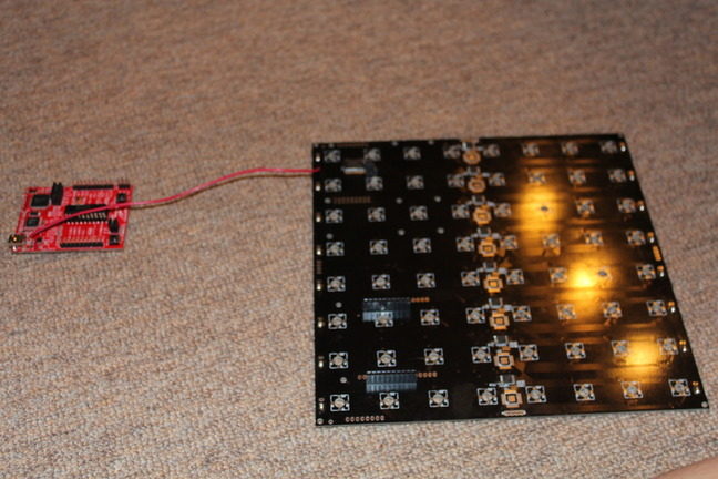

stell mal einen Schaltplan rein oder zumindest ein paar Fotos von der
Controller Platine. Dienlich wäre auch ein Bild von deiner Lötorgie die
sich LedCube nennt.

Hier
von Lukas G. (ll55555)
Hier

noch eine Frage die + und - Pole sind ja Falsch aber wieso leuchten sie
trotzdem nur dunkler?

Wie heissen denn die LED Treiber die da drauf sind ? Link zum Datenblatt
von Max H. (hartl192)

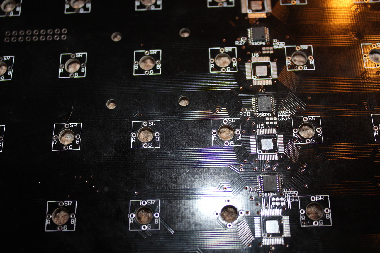

Wie soll das Teil eigentlich funktionieren, wenn die TQFP ICs nicht
bestückt sind?
Der gesamte Schaltplan würde mehr helfen als nur dieser Ausschnitt.

Ah, wenn ich den Text aus eBay lese: Die TQFPs sind für die RGB Option,
die ICs die dabei waren, sind für Single Color.
Aber nochmal: Datenblatt ?
So leuchten sie wenn sie faslsch eingesteckt sind (auf dem bild sieht es
etwas heller aus sind sehr dunkel) wenn ich sie aber anders einstecke
also die eine anode ans board und kathode an den layer leuchtet es
ebenfalss nur viel heller.
kann es sein das die leds einfach zu wenig spanung haben? und wenn ja
wie krieg ich mehr rein?

von Stefan (Gast)
- welche LedTreiber sitz nun in Wirklichkeit auf der Platine?
- Mit welcher Spannung werden sie versorgt (messen)?
- Die RGB Anschlüsse sollten zum RGB Controller laufen der ja nicht
verbaut ist. Wohin laufen die Anschlüsse auf der Platine also? Sind sie
irgendwohin gebrückt?
- miss mal die LEDs durch, ob du wirklich die Kathoden zasammegelötet
hast. Kurzes Bein ist zwar normalerweise kathode aber man weiß ja nie
8 X STP08DP05
1 X UDN2982
8 resistors
steht bei der anleitung
ja habe die kathoden verlötet
habe zurzeit gerade keinen spannungsmesser

wie bzw. wo hast du eigentlich den Streifen im Foto weiter oben
angeschlossen? Auf dem Bild scheint es als wären alle Leds parallel
geschalten.
Der Streifen soll laut deiner Info ja gemeinsame Kathoden und 8 einzelne
Anodenanschlüsse haben. Hast du die Kathode auf der Platine bei SR
angeschlossen und die Anoden bei jeweils G (bzw. R oder B)?
von Stefan (Gast)
geschalten.
ich habe die acht anoden an je einen sr angeschlossen und die kathode
bei layer 1-8 (anschluss am rande der platine zur ansteuerung der
einzelnen ebenen.) ( hab jetzt bei layer 1 ran gemacht)
von STM32 Gast (Gast)
das ist verwirrend...
Deine SR sind doch low-slide, wieso hast du da die Anode angeschlossen?
Da können die doch gar nicht leuchten?!?
