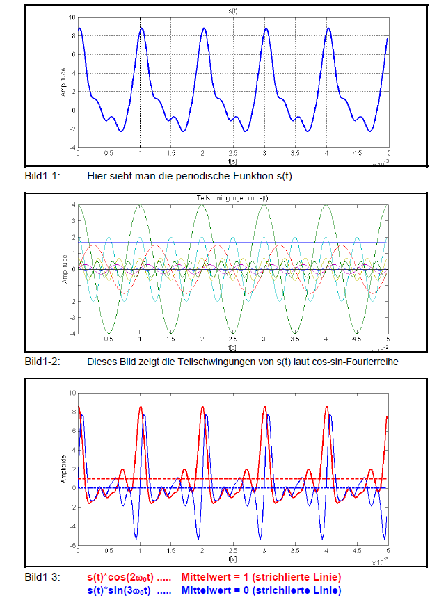

Zum Bild:
Bild1-1 zeit ein periodisches Signal s(t).
Bild1-2: Zeigt das nun einfach die Oberwschwingungen+Grundfrequenz, die
in s(t) enthalten sind? Warum haben diese eine unterschiedliche
Amplitude? Ich nehme an das sind nicht alle Teilschwingungen, da es ja
pro periodisches Signal unendliche gibt.
Bild1-3: Das verstehe ich gar nicht. Also ich verstehe nicht wirklich
den Sinn dahinter, warum man das überhaupt zeigt: s(t)*sin(...) und
s(t)*cos(....)
Eine Funktion die symmetrische(ungerade) zur y-Achse ist, hat doch nur
sin-Anteile und eine Funktion die asymmetrischen(ungerade) zur y-Achse
ist, hat doch nur cos-Anteile. Wie ist es bei deiser Funktion? Weder
noch, oder?
Ich hoffe ihr könnt mir da weiterhelfen!
Danke!

Gast #3541542
1. Die Fouriertransformation ist ebenfalls von - bis + unendlich
definiert, siehe Wiki oder where ever.
2. Als sehr einfaches Beispiel würde ich ein Rechtecksignal vorschlagen.
Zerlege das mal in seine Komponenten. Dann wirst du sehen, warum die
Amplitude immer kleiner wird. Oder anders ausgedrückt. Wie müssen die
ersten 10 Sinusschwingungen aussehen, um damit ein Rechtecksignal zu
erzeugen?
Die Abbildung 3 ist mir ebenfalls schleierhaft.
Ja, das gezeigte Signal weist keine Symmetrien auf.

Gast #3542031
Die Fourier-Reihe entspricht bereits einer diskreten
Fourier-Transformation. Betrachtet man die ursprüngliche
Fourier-Transformation wird diese, wie bereits geschrieben, über ein
Integral von - bis + unendlich definiert. Mathematisch ist die
Fourier-Transformation nichts anderes, als eine Basistransformation vom
Zeitraum in den Frequenzraum (oder umgekehrt, da Hin- und
Rücktransformation äquivalent sind).
Das zu zeigen ist, denke ich, das Ziel von Abb.1-3. Die Basis im
Frequenzraum ist die Menge harmonischer Schwingungen aller Frequenzen.
Bei der Fourier-Reihe entwickelt man nach einer Basis von Schwingungen
mit ganzzahligen Vielfachen einer Grundfrequenz (cos wt, cos 2wt, cos
3wt, ... und das ganze für sin). Bei der Entwicklung wird jeder
Schwingung eine bestimmte Amplitude zugeordnet. Also wie stark spielen
Schwingungen bei dieser bestimmten Frequenz in meinem Signal überhaupt
eine Rolle. Diese Amplituden können auch 0 sein. Zum Beispiel wenn man
ein harmonisches Signal mit einer einzigen festen Frequenz entwickelt,
hat man in der Reihe nur eine Amplituden für diese Frequenz und alle
anderen sind 0.
Die Bestimmung der jeweiligen Amplitude geschieht über einfache
Produkte. Die Funktion s(t), wie sie im Zeitraum dargestellt wird, wird
mit der Basis des Frequenzraums multipliziert und im diskreten Fall der
zeitliche Mittelwert gebildet. So wie es die Bildunterschrift von 1-3
sagt. Dort ist als Beispiel der Anteil von cos 2wt und sin 3wt an s(t)
gezeigt. Wobei Ersterer 1 beträgt und der Zweite 0. In der Fourier-Reihe
von s(t) taucht also ein mal 1*cos 2wt und ein mal 0*sin 2wt auf.
Ich hoffe ich konnte es einigermaßen verständlich rüber bringen :-)
Gruß René

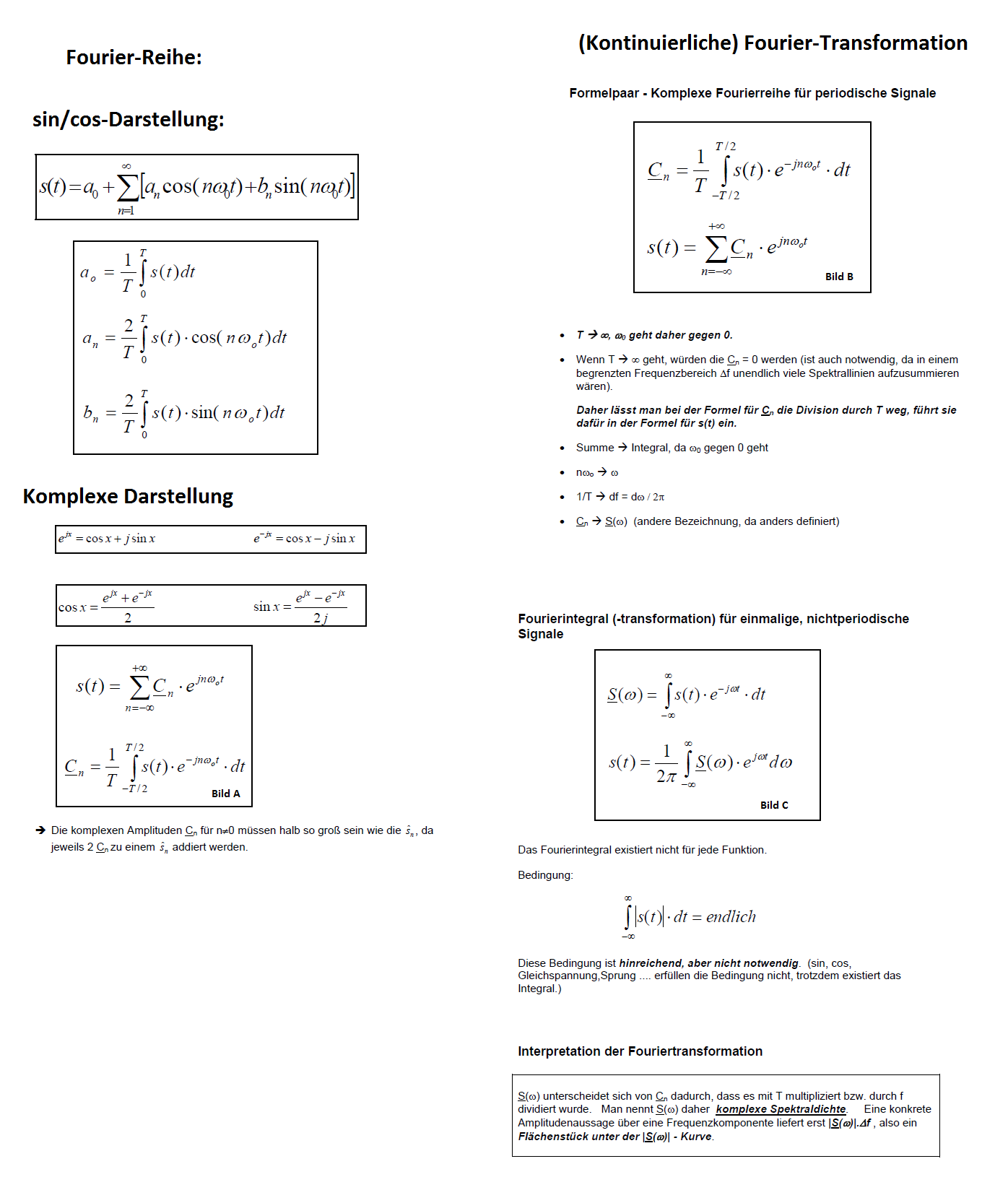

Zum Bild:
In der linken Hälfte von Bild sieht man was zur Fourier-Reihe, also die
komplexe und die "normale" Darstellung einer solchen Reihe. In der
rechten Bildhälfte ist etwas zur Fourier-Transformation dargestellt.
1. Allg. Frage: Warum hat man Bild A und Bild B gleich aufgezeichnet?
Oder ruft man hier einfach wieder die komplexe Darstellung einer
Fourierreihe in Erinnerung(in der rechten Bildhälfte)?
2. Allg. Frage: Diese 6 Punkte auf der rechten Seite des Bildes, sollen
die zeigen wie man von Bild B bzw. A auf Bild C kommt?
Ein wenig ins Detail:
Also bei der Fouriertransformation nimmt man einen Abschnitt eines
Signals(erstmal egal ob periodisch oder nicht periodisch) und wiederholt
diesen Abschnitt ins -unendliche und ins +unendliche(zumindest
gedanklich). Richtig?
Punkt 1: Warum geht die Periodendauer gegen unendlich? Diese aussage auf
dem Bild stimmt dann aber mit der, was ich oben sagte(das Abschnitt bis
ins -unendliche und +unendliche wiederholt wird) nicht überein. Oder
nimmt man einfach einen Abschnitt und der ist bis ins -unendliche und
+unendliche einfach "gerade" also so in etwa: "...
_____Abschnitt(graphisch)______ ...".
Wenn T->uenldich dann w->0 das ist klar, da 1/T = w
Punkt 2: Cn=0, wenn T->unenldich, da: 0*integral etc. = 0
Warum wurde das fettgedruckte hingeschrieben, aber nicht irgendwo
verdeutlicht? Ist diese Info nun wichtig?
Punkt 3: Die Summe wird zu einem Integral von -unendliche bis
+unendlich, weil w gegen Null geht? Das verstehe ich noch nicht ganz.
Warum?
Punkt 4: Was soll das aussagen? wenn w=0 ist dann ist n*w auch 0.
Punkt 5: Ja, unten sieht man das Cn=S(w) im prinzip ist, also das
fourier-integral. Aber warum sind die zufällig hier gleich?
Wenn ihr mir das beantworten könntet bitte, dann wird mir schon so
einiges klar. Ich verstehe ja schon prinzipiell was Fourier gewollt hat,
aber ein kleiner Knoten ist drinnen.
Wenn es geht antwortet bitte direkt unter meinen Fragen, also als Zitat.
Danke!
mfg
Gast #3543366
Also wenn ich die Bildüberschrift von Bild B anschaue, ja ;-)
So wie ich das sehe, sollen das die wesentliche Punkte sein, wie man von
der Fourier-Reihe auf die allgemeine Fourier-Transformation kommt.
Sozusagen ein Konzept, wie man sich den Übergang vorstellen kann.
Jein. Also wenn man ein periodisches Signal anschaut, sollte dies
sowieso von - unendl. bis + unendl. definiert sein. In der Ralität
trifft man bei Messungen o.Ä. aber verständlicherweise immer nur auf
zeitlich begrenzte Funktionen, die innerhalb des Zeitramens allerdings
periodisch sein können. Der Anfang ist mit periodischen Signalen über
eine unendlich ausgedehnte Zeit aber deutlich einfacher.
Die zeitliche Begrenzung kann man sich als Überlagerung einer
periodischen Funktion mit einem Rechteckpuls, der innerhalb einer Zeit
t_1<t<t_2 1 ist und sonst Null, vorstellen. Wenn du in diese Thematik
weiter eintauchen willst, solltest du dir den Zusammenhang zwischen
Fourier-Transformation und Faltung ein mal anschauen. Ich denke, das
würde den Rahmen hier in diesem Beitrag etwas Sprengen.
Für den Anfang nimmst du am besten erst mal periodische Signale über
eine unendliche Zeit an.
T ist ja nicht die Periodendauer des Signals, sondern die Länge des
betrachteten Zeitabschnitts, die betrachtet wird.
Dient nur als Vorbemerkung zu Punkt 5, denke ich.
> Warum?
Bei der Fourier-Reihe summierst du über Vielfache einer Grundfrequenz
w_0. Du betrachtest damit also nur Frequenzschritte die um genau ein mal
w_0 auseinander liegen. Beim Übergang von der Summation zum Integral
gehen deine Frequenzabstände gegen 0, man sagt dass man infinitesimal
kleine Abstände dw betrachtet. Der Abstand ist also unendlich klein.
Da verstehe ich nicht ganz, was du meinst. Ich denke du gehst auf Punkt
6 ein. Das ist nur eine andere Beschreibung, damit man Fourier-Reihe und
Fourier-Transformation unterscheidet, also damit keine
Verwechslungsgefahr besteht.
Ich hoffe, der dichte Wald der Fourier-Transformation lichtet sich so
langsam.

Ich versuche mal, die noch nicht beantworteten Fragen zu beantworten
(falls ich eine vergessen habe, bitte meckern):
Es ist auch möglich, dass ein Signal nur endlich viele Oberschwingungen
enthält. Triviales Beispiel: Eine reine Sinusschwingung besteht nur aus
der Grundschwingung und enthält überhaupt keine Oberschwingungen.
Vermutlich ist das Beispiel in Bild 1-1 so konstruiert, dass es
tatsächlich nur die Grund- und die ersten drei Oberschwingungen,
insgesamt also 4 Frequenzen enthält.
> s(t)*cos(....)
Hier wird gezeigt, wie die Amplituden der Einzelschwingungen berechnet
werden. Die Amplitude des Sinusanteils der Oberschwingung mit der
Frequenz ω ist der Mittelwert von s(t)·sin(ωt). Entsprechendes gilt für
den Cosinusanteil.
Der Mittelwert der roten Kurve (=1) ist also die Amplitude der
Cosinusoberschwingung mit der Frequenz 2ω₀. Korrekterweise muss man bei
der Entwicklung der Fourier-Reihe auch negative Frequenzen
berücksichtigen. Die Amplitude der Oberschwingung mit der Frequenz -2ω₀
ist ebenfalls 1. Nimmt man beide zusammen, ist die Gesamt Amplitude
gleich 2. Die Summe dieser beiden Oberschwingungen ist in Bild 1-2 als
helltürkise Kurve gezeichnet und hat tatsächlich die Amplitude 2.
Mit der blauen Kurve in Bild 1-3 wird der Sinusanteil der 3.
Harmonischen (3ω₀) bestimmt. Der Mittelwert ist 0, somit deckt sich die
entsprechende Kurve in Bild 1-2 mit der Zeitachse ist somit nicht zu
erkennen. Der Cosinusanteil der 3. Harmonischen (der in Bild 1-3 nicht
berechnet wird) hat aber sehr wohl eine von null verschiedene Amplitude
und taucht in Bild 1-2 als schmutziggelbe Kurve auf.
Die Formeln für a_n und b_n im Bild "fourier.png" zeigen noch einmal
diese Betsimmung der Amplituden: Zuerst wird s(t) mit einer Sinus- bzw.
Cosinusfunktion der gewünschten Frequenz (nω₀) multipliziert. Vom
Produkt wird der Mittelwert berechnet, indem das Integral über eine
Periode durch die Periodendauer dividiert wird. Am Schluss wird das
Ganze noch mit 2 multipliziert, um auch die entsprechende negative
Frequenz (-nω₀) zu berücksichtigen.
So ist es.
Salopp ausgedrückt: Weil die Suche nach dem Periodenende einer
nichtperiodischen Funktion immer weiter geht und nie endet.
Das ist der oben genannte "Trick", um aus den zu null werdenden
Amplituden wieder sinnvolle Werte zu zaubern.
> Warum?
Diese drei Punkte sind in dem Text tatsächlich etwas schlampig erklärt.
Ich werden morgen mal versuchen, den Übergang von der Summe zum Integral
in etwas kleineren Schritten herzuleiten. Im Moment habe ich gerade
keinen Kopf dafür ;-)
Ich sehe gerade,dass René auch eine ganze Menge zu deinen Fragen
geschrieben hat. Vielleicht beantworten seine Ausführungen auch deine
Fragen 3 bis 5.

> Für periodische Signale wendet man die Fourier-/Reihe/ an, so wie oben
> erklärt.
> Nichtperiodische Signale haben sozusagen eine unendlich lange Periode.
> Also wird das Verfahren für periodische Signale per Grenzübergang t→∞
> verallgemeinert.
Du meinst "für nichtperiodische Signale..." richtig?
> Allerdings hat die Sache einen Haken: Während sich das
> periodische Signal aus Einzelschwingungen mit diskreten Frequenzen
> zusammensetzt, sind beim nichtperiodische Signal die Frequenzen
> kontinuierlich.
Meinst du mit diskrete Frequenzen folgendes? w0*n(n für -unendlich bis
unendlich, wobei w0 die Grundfrequenz ist)
naja und mit kontinuierlichden Frequenzen meinst du natürlich, diese
ändern sich willkürlich, da es ja nichtperiodische ist(das Signal).
Richtig?
> Das führt dazu, dass für t→∞ die Einzelaplituden gegen 0
> streben, so dass die ganze Berechnung keinen Nutzen hat.
Warum werden die Amplituden null, bei t->unendlich?
Mit t meinst du den Zeitabschnitt den man herausnimmt(aus dem
unperiodischen Signal) und als "Periodendauer" T betrachtet. Richtig?
--> Bei der fourier-Transformation redet man jetzt nur von T, dem
Zeitabschnitt richtig?
> Man begegnet
> diesem Problem dadurch, dass man bei der Mittelwertbildung die Division
> durch T einfach weglässt. Das Ganze nennt sich dann
> Fourier-/Transformation/.
Also Bild C? Da lässt man ja dieses durch T weg. Ich verstehe noch nicht
warum das man das T weglässt, aber vielleicht ist das jetzt schon klar,
wegen den obigen Erklärungen.
Man kann das ja nicht einfach so weglassen^^.
> Genauso, wie man ein nichtperiodisches Signal (ohne das Weglassen der
> Division) nicht in eine Fourier-Reihe entwickeln kann, kann man die
> Fourier-Transformation nicht auf periodische Signale anwenden. Versucht
> man das trotzdem, hat die resultierende Spektralfunktion für die
> ganzzahligen Vielfachen der Grundfrequenz unendliche Werte.
Hm, kann man das kurz erklären warum das so ist bitte? Oder müsste man
da tief in die Materie gehen?
Ok, ist eig. logisch, das nichtperiodische Signale keine Periodenende
haben und man daher sagt periodendauer = unendlich. Richtig?
Müsste ev. klar sein, wenn der "Trick" weiter oben erklärt wurde.
>> Warum?
Also dieser Punkt ist mir noch nicht klar, vielleicht kann es jemand in
kleinen Schritten erklären bitte?
Auch diesen Punkt verstehe ich nicht wirklich, schon alleine warum man
das hier aufschreibt.
Ja ich hab Punkt 5 und Punkt 6 verwechselt und den "echten" Punkt 5
ausgelassen. Punkt 6 ist nun klar.
Aber was soll Punkt 5 aussagen? 1/T --> df=dw/2pi und warum?
Gast #3550773
guest007 schrieb:
> Aber warum sind diese Koeffizienten die Amplituden? Was bringt es das
> vorliegende Signal s(t) mit cos bzw. sin zu multiplizieren und danach
> das Integral bilden und dann durch die Periodendauer T teilen?
> Also wenn man ein Integral bildet, dann berechnet man ja die Fläche
> unter der Kurve z.b., aber das ist ein anderes Integral glaube ich. Was
> passiert hier ca.?
Stell es dir wie ein Skalarprodukt bei der Vektorrechnung vor. Du hast
einen Vektor s(t), der beliebig in einem hochdimensionalen Raum liegt
(wenn das zu kompliziert ist, dann stell ihn dir in 2 Dimensionen vor).
Du möchtest jetzt bestimmen wie groß der Anteil eines Basisvektors an
s(t) ist. Dieser Vektor sei jetzt z.B. sin(2*w0*t) (denk dir den
Basisvektor in x-Richtung vor, um bei dem oberen Beispiel zu bleiben).
Das kann man ganz einfach durch das Skalarprodukt machen. Nichts anderes
ist das Vorgehen bei der Entwicklung der Fourier-Koeffizienten.
Du bestimmst damit den Anteil von sin(2*w0*t) an deiner Funktion s(t)
usw.
> kontinuierlich.
> Richtig?
Ja das sind diskrete Frequenzen, also in diesem Fall Vielfache einer
Grundfrequenz. Kontinuierlich bedeutet, dass nun keine feste Anzahl
zwischen zwei Frequenzen liegt, sondern selbst zwischen zwei beliebig
nahe liegenden Frequenzen noch unendlich viele weitere Werte liegen.
Ich denke er meint T.
Das steckt jetzt quasi wieder im Integral bei der Rücktransformation zu
s(t), also in dem dw.
Versuch es doch einfach mal selber. Eine harmonische Schwingungen ist
durch z.B. sin(w0*t) darstellbar. Mit der Eulerschen Darstellung von
exp(i*w*t) kann man den Sinus auch schreiben als
konst.*[exp(i*w0*t)-exp(-i*w0*t)]. Versuche nun ein mal die
Fourier-Transformation anzuwenden.

Wie man das Flächenintegral unter einer Funktion als Summe der Flächen
ganz schmaler Streifen unter der Funktion vorstellen kann. Kann man sich
auch den umgedrehten Übergang vorstellen. Bei der Summation betrachtet
man immer kleinere Frequenzschritte, so dass man von der Summe zum
Integral übergeht. Die Frequenzschritte werden immer kleiner, weil die
ja von 1/T abhängen und T gegen unendlich geht.
Vielleicht haben die obigen Erklärungen geholfen?
Auch das ist vielleicht jetzt klar? Sonst hilft vielleicht zu beachten,
dass bei der Fourier-Reihe das kleinste w0 durch 1/T gegeben ist. Nun
geht man von 1/T=w0 -> dw über.
Ich hoffe mal, dass sich deine Fragen so langsam erklären liessen?

Aber nun angenommen wir haben einen Rechteckimpuls, der ist natürlich
nichtperiodisch, da es ja nur ein Impuls ist und vorm und nach dem
Signal herrscht "Stille".
Und das wollen wir in den Frequenzbereich wandeln, dazu sehen wir bitte
auf das Bild, das ich gepostet habe(Zeile 1).
Jetzt ist meine Frage:
Warum enthält bitte ein periodisches Signal(muss theoretisch unendlich
sein) nur ganzzahlige vielfache der Grundfrequenz(Fourier-Reihe), aber
wenn man auf einmal ein unepriodisches Signal hat, dann kommen auf
einmal ALLE Frequenzen vor. Warum ist das bitte so?
Betrachten wir Zeile 1 genauer: Bei w=0 ist doch die Amplitude des
Spektrums maximal. Ist das immer so bzw. warum ist das gerade so? Was
bringt mir diese Amplitude beim Frequenzspektrum.
Z.B. bei hohen Frequenzen nähert sie Amplitude 0 an, warum ist das so?
#3562840
Weil der Herr Fourier das so korrekt hergelitten hat.
F. K. schrieb:
> aber
Schau dir die Herleitung zur Fourier-Transformation an: Ansatz ist, das
nichtperiodische Signal periodisch fortzusetzen und die Periodendauer
gegen unendlich laufen zu lassen. Daraus folgt halt ein
frequenzkontinuierliches Spektrum.
Warum das so ist, kann man ausrechnen! Immer ist das nicht der Fall,
siehe Zeile 10 auf deinem Bild.
Deine Fragen kann man nur mit Verweis auf die Theorie beantworten, das
wurde alles in Büchern niedergeschrieben. Ohne Mathematik ist das eher
nicht so nachvollziehbar.
