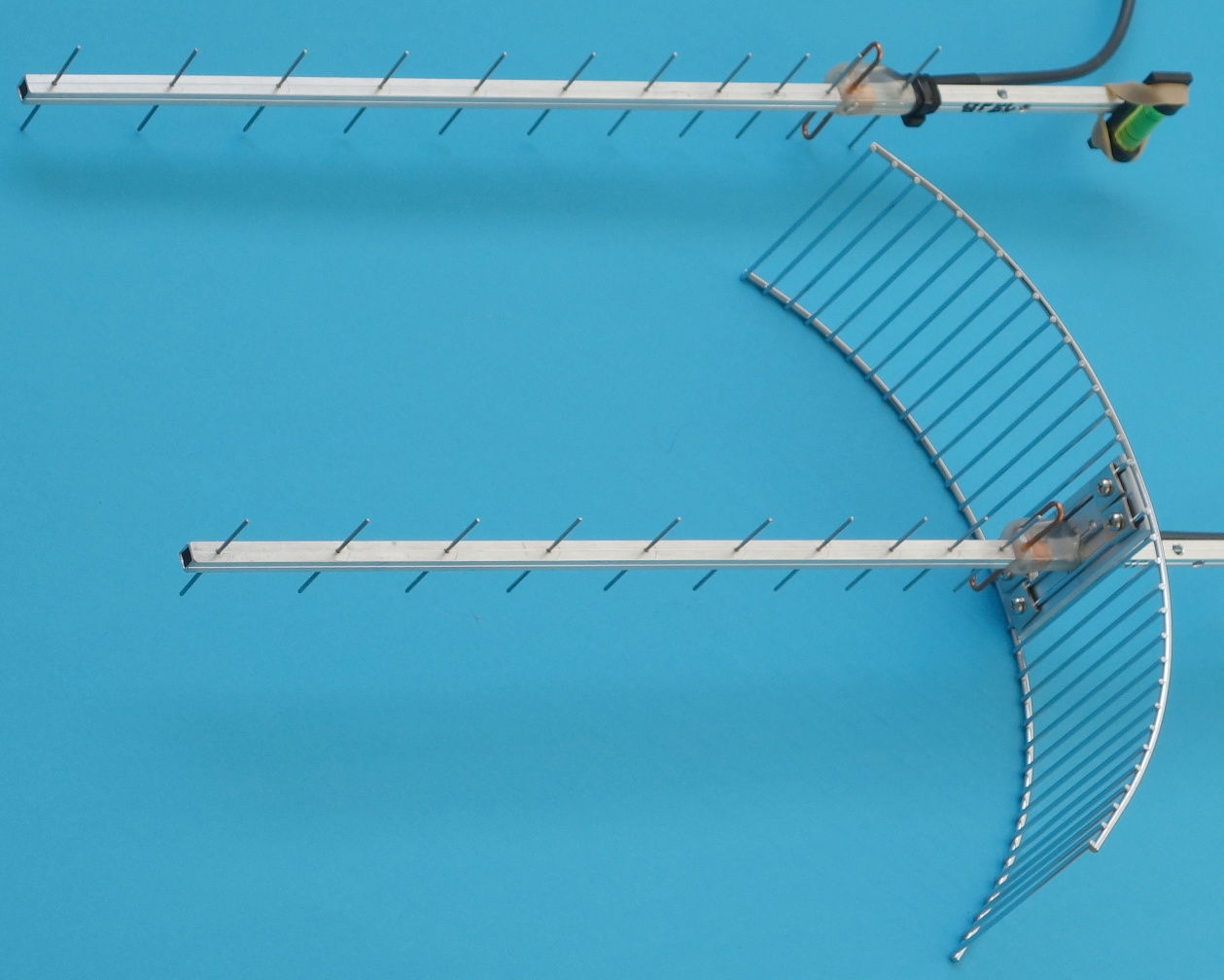

An eine Yagi-Antenne für 2,45 GHz (WLAN) habe ich einen Reflektor von
einer WLAN-Gitterantenne geschraubt, so das da statt einem stabförmigen
Reflektor ein ganzes Reflektor-Gitter ist, siehe Bild.
Die Messung, aus 11 km Entfernung zum WLAN-Router, zeigt aber beim
WLAN-Router wie beim Notebook nur +2 dBi.
Kann ich noch mehr rausbekommen und wenn ja wo muss der Reflektor
positioniert werden?
Das Reflektor-Gitter wird wahrscheinlich das Vor-Rück-Verhältnis der
Antenne deutlich verbessern. Zur einer Erhöhung des Antennengewinns wird
es aber kaum beitragen. Zusätzliche Direktoren erhöhen bei einer Yagi
den Systemgewinn.
Yagiantennen sind Gebilde, die eine "eigenmächtige" Änderung nicht
tolerieren.
Jedes Element, seine Position, seine Dicke, seine Länge, und sogar das
verwendete Material sind ( im Idealfall ) in das Design mit
eingeflossen.
Jede unberechnete Änderung bringt der Wahrscheinlichkeit nach zu 99,9%
eine Verschlechterung der ursprünglichen Eigenschaften.
Wo dein neuer Reflektor eine sinnvolle Position hätte, kann eigentlich
nur mit entsprechend aufwändiger Software simuliert werden.
Und selbst dann kann es sein, dass er nicht mehr bringt, als der
ursprüngliche Reflektor.
P.s.: Eine Yagi für 2,4 GHz ist sogar schon fast wirkungslos, wenn an
den Elementen Regentropfen hängen.(!)
Darum sind viele kommerzielle Yagis für Linkstrecken etc. auch in einem
schützenden Gehäuse eingebaut.
Jedenfalls dann, wenn sie bei Frequenzen oberhalb von 400 bis 500 MHz
arbeiten.
Hi, Erwin,
> ... wo muss der Reflektor positioniert werden?
So, dass das gespeiste Element in den Brennpunkt kommt.
Bevor ich die Masse des Reflektors nehme ich rechne, befestige ich den
lieber über Schrauben und probiere.
Ciao
Wolfgang Horn
Hi, Car
> Yagi und Brennpunkt verträgt sich so nicht zusammen
Es war ja auch der Brennpunkt des Reflektors gemeint.
Auf manchem Hausdach ist noch heute die Erweiterung einer UHF-Lang-Yagi
mit einem Corner-Reflektor zu sehen.
Mich schaudert dieser Krampf. Wo es an Gewinn fehlt, da besser der
nächstgrößere Parabolspiegel.
Ciao
Wolfgang Horn
