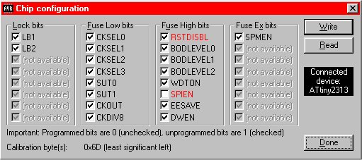

Hallo ich möchte den DMX-Multiplexer mit einer anleitung von Digital
Enlightment nachbauen
DE hat zum setzen der fuses ein Bild( Anhang) beigefügt was auf( glaube
ich) Twinavr basiert
Ich mache den spaß gerade zum ersten mal habe mich aber (da twinavr iwi
nicht sonderlich aktuell ist und alle vom Atmel AVR Studio geschwärmt
haben, wie geil das doch ist) für das Atmel AVR Studio entschieden.
Nun ist es so das ich :1. Keine Ahnung habe was die Bezeichnungen auf
dem Bild           bedeuten
2.Ich ebenfalls keine Ahnung habe wie die Analogien im AVR Studio
aussehen müssen.
Kann mir jemand Sagen was ich im AVR Studio bei den Fuses eingeben muss
damit das Rauskommt was ich will?
und zum anderen
gibt es eine Möglichkeit die firmware und die fuses auf dem Chip
auszulesen (dachte das geht mit read aber iwi .....hm naja anscheinend
nicht)
Danke für eure Hilfe

Das ist gegenüber dem Auslieferungszustand nur die Takteinstellung:
"Ext.Crystal Osc. 8.0- MHz....." mit der längsten Wartezeit.
Ist die Option ganz unten mit 65ms in der Angebotsliste unter SUT_CKSEL.
Und das Häkchen bei CKDIV8 entfernen.
Der Rest bleibt wie es ist.
mfg.

ich dache weil in dem Bild fast alle Hacken drin sind muss, ich die im
AVR Studio auch alle setzen....

Kurze Anmerkung: Die Fuses auf dem Bild haben mit dem ungenutzten
Programm herzlich wenig zu tun, sondern sind im Datenblatt deines
Controllers beschrieben. Dieses sollte ebenfalls die Bedingung oben
nicht erfüllen, kann also durchaus herangezogen werden.
Deine letzte Frage: Ja gibt es.
z.B. hier beschrieben: AVR Fuses

Die Darstellung in diesem komischen Tool ist wirklich nicht schön.
Man muß dann umständlich die Namen mit denen im AVR-Studio vergleichen.
Deutlich bequemer ist es, wenn man die Fuses als 3 Hex-Bytes angibt, das
ist dann ruckzuck im AVR-Studio eingegeben.
Oder wenn man mehrere AVRs programmieren will, auf der Kommandozeile des
STK500.EXE.

Füssen haben hier noch ein Hinweis auf einen Fuse-Calculator:
http://www.engbedded.com/fusecalc . Aber bitte lieber TO, bitte auch
mehrfach lesen wenn es nicht verstanden wird. Die Begriffe der Fuses
findest Du 1 : 1 dort abgebildet und sogar die Parameter für AVR-Dude
stehen auf der Seite ( und nicht wieder fragen kommen, lesen!!!).

Die Fuses sind Active Low. Im gelöschten Zustand also alle High. Stellt
man das mit Checkboxes dar, enthalten diese, durchaus richtig, alle ein
Häkchen. So machen es viele Third-Party-Anbieter.
Atmel macht es genau andersrum und stellt den aktiven Zustand, also Low,
mit einem Häkchen dar. Was wesentlich intuitiver ist. Hinzu kommt noch,
daß z.B. die 6 Fuses für die Takteinstellung bei Atmel sinnvoll
zusammgefasst werden und aus einer Liste als Textbeschreibung ausgewählt
werden können.
Insbesondere die Nutzung des oben abgebildeten Tools setzt eine gehörige
Portion Masochismus voraus und trägt zur Reduzierung der Fehlerquote bei
den Fuse-Einstellungen nicht gerade positiv bei.
mfg.

Danke das erklärt warum bei mir nichts funktioniert hat da ich quasi
alle bits falsch gesetzt hatte
> zusammengefasst werden und aus einer Liste als Textbeschreibung ausgewählt
> werden können.
soweit war ich bei dem Punkt dann auch gekommen nur um dann zu wissen
welche bits im twinavr welcher Beschreibung im avr studio entsprechen
hat es bei mir nicht gereicht
