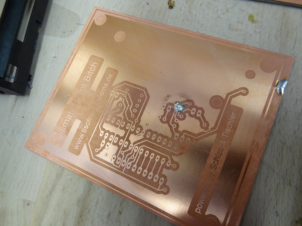

Hallo allerseits, nun, mittlerweile habe ich so langsam den dreh sauber raus, Platinen (ich nutze Bungard Platinen) selber herzustellen. Ich drucke mein Layout mit Tintenstrahl auf meine Projektor Folie (2 mal hintereinander, mein guter Drucker macht das spitzenmäßig). Belichten funktioniert auch super, anschließend Entwickeln, kurz abspülen, ätzen mit Natriumperlsulfat und wieder abspülen. Nun nutze ich Aceton um den restlichen Lack zu entfernen. Nun der eigentlich einfachere Teil: das Löten. Dies gelingt mir jedoch komischerweise nicht! Die Platine lässt sich nicht gut verlöten. Ich erhitze das Pad weiter, irgendwann gelangt nun das Zinn aufs Pad - verteilt sich jedoch überall, egal ob Kupfer oder kein Kupfer. Ich kann sogar auf komplett kupferlosen stellen löten - da stimmt doch irgendetwas nicht! Was mach ich falsch? Woran liegts? Danke & Gruß, Tischler
#3541971
Kann es sein das die Platine noch nicht Fertig geätzt ist? Mach mal ein Foto. Gruß Matthias
Stone schrieb: > Mach mal ein Foto. Oder häng mal'n Ohmmeter dran.

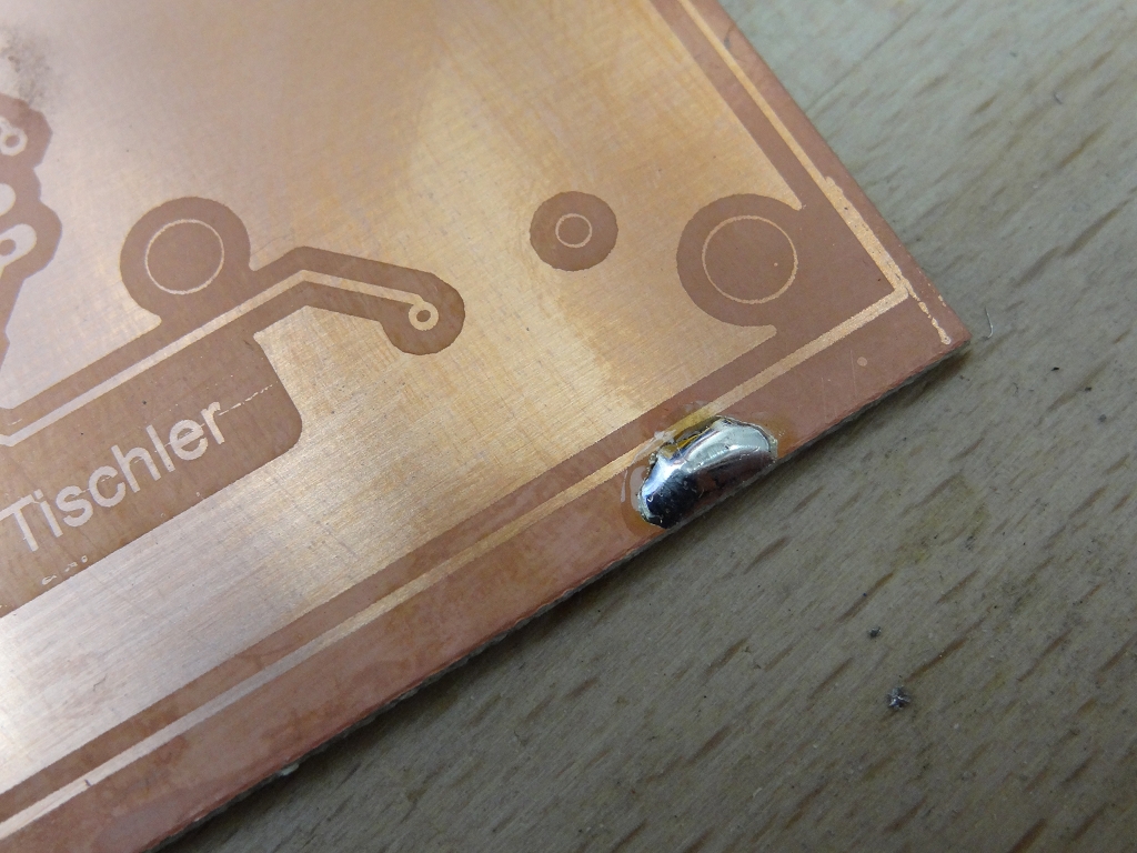

Nabend, habe gerade nachgemessen - tatsächlich, es leitet... Und kratze ich an der "kupferfreien" (hab ich zumindest gedacht) Stelle, glänzt es drunter! Und ich dachte, es wäre (nach 10 Min.) fertig geätzt... Im Anhang noch 2 Fotos. Muss ich einfach nur noch länger ätzen? Oder ist die Konzentration zu gering?
Oder benutze Lötzinn mit Flussmittelseele.
David Schwandt schrieb: > Und ich dachte, es wäre (nach 10 Min.) fertig geätzt... (...) > Oder ist die Konzentration zu gering? Wie sieht denn dein Mischungsverhältnis aus? Wie hoch war die Temperatur deines Ätzbades?
Hallo, ja, das ist einfach nicht fertig geätzt. Das Problem hatte ich beim ersten mal auch. Es sieht zwar aus, als wäre es fertig, ist es aber noch nicht. Wenn es wirklich fertig ist sieht man es sehr deutlich. Ich ätze ebenfalls mit Natriumpersulfat und bei mir dauert das ganze zwischen 20 und 30 Minuten, je nach Kupfermenge zum Ätzen (Starttemperatur 50°C ohne weiteres heizen und der auf der Packung angegebenen Konzentration). Gruß Kai

Hallo, David Schwandt schrieb: > Muss ich einfach nur noch länger ätzen? Oder ist die Konzentration zu > gering? Wenn du die Platine gegen das Licht hältst und vernünftig die scharfen Konturen erkennen kannst (dunkel, wo Kupfer ist, durchscheinend, wo kein Kupfer mehr ist), dann ist sie fertig ;) Grüße das Sechseck

Daniel K. schrieb: > Wenn du die Platine gegen das Licht hältst und vernünftig die scharfen > Konturen erkennen kannst (dunkel, wo Kupfer ist, durchscheinend, wo kein > Kupfer mehr ist), dann ist sie fertig ;) Jo, ne kleine Taschenlampe beim ätzen, ist sehr hilfreich :) Ich kontrolliere auch immer mit der Lupe die kritischen Stellen, bevor ich das Resist runter nehme!

Hallo David, > Muss ich einfach nur noch länger ätzen? Oder ist die Konzentration zu > gering? ätzen hat auch viel mit Erfahrung zu tun, da einige Parameter für Dein Ergebnis zusammen spielen. Mein Tipp: Mach ein paar kleine Platinen, bei denen Du jeweils nur an einem Parameter drehst. Da hast Du irgendwann eine Liste von unterbelichtet, überbelichtet, unterätzt, überätzt und so findest Du genau Deine Mischung, die dann optimal bei Dir, mit Deinen Materialien und Chemikalien, funktioniert. Ich weiß, ist Aufwand, aber das macht nun mal die Erfahrung aus. Sonst ist es jedesmal ein Glücksspiel.
Nabend. Für mich hört sich das an, als wenn noch Fotolack auf der Platine sei; Diesen musst du nach dem Ätzen, vor dem Löten, manuell entfernen. -> Mit Spiritus entfernen.

Kai S. schrieb: > das ist einfach nicht fertig geätzt. Das Problem hatte ich beim > ersten mal auch. Au weia, echt jetzt? Das sieht man doch sofort! Oder mal so gefragt: WANN war denn die Ätzung vermeintlich fertig?? Ab ins Ätzbad, und gleich wieder raus? herbert schrieb: > Ich kann es fast nicht glauben,dass jemand nicht in der Lage ist den > Zustand einer "geätzten"Leiterplatte zu beurteilen. Also das muss ich auch sagen. Habe hier ne Menge Basismaterial, bin aber nicht sicher, welches davon einseitig und welches zweiseitig ist...kann mir das bitte mal jemand sortieren und beschriften? ZDv: Ab 1,30 Meter Wassertiefe hat der Soldat selbständig mit Schwimmbewegungen anzufangen! (der Knackpunkt dabei: wenn es tiefer wird, nicht einfach weitermarschieren!)

0815 schrieb: > Au weia, echt jetzt? Das sieht man doch sofort! Oder mal so gefragt: > WANN war denn die Ätzung vermeintlich fertig?? Ab ins Ätzbad, und gleich > wieder raus? Ja, echt. Wenn man noch nie einen Ätzvorgang gesehen hat, weiß man nicht, wie das fertige Ergebnis GENAU aussieht. Zudem sieht nach ca. 10 Minuten die freie Kupferfläche sehr gleichmäßig aus, was dem Bild von wirklich fertig geätzt auch sehr ähnlich ist. Wenn man dann noch ein Basismaterial mit einem gelb-rötlichen Farbton hat ist das ganz schnell passiert. Ich sehe darin aber kein Problem. Aus fehlern lernt man und der Fehler passiert einem maximal einmal zu Beginn, also was solls. Ist ja jetzt auch nicht der finanzielle Ruin, wenn man mal ne Platine versemmelt. Gruß Kai
Vielen Dank für die hilfreichen Kommentare, und danke für 0815 und herbert für den Quatsch. Nimm bitte den Uhrenkranz und schleif ihn matt ein. Du bist fertig? Hast du etwa nur auf die Uhr geschaut? Wie soll man aus Erfahrung wissen, wie etwas fertig auszusehen hat, wenn man es noch nie fertig angucken konnte? Auf solch "Beiträge" kann ich verzichten. Danke. Ich werde die Tage (vielleicht auch heute) neue Platinen anfangen und die Ätzzeit von bisherigen 20 Minuten deutlich erhöhen. Meine Lösung ist nach Hersteller angerührt und wird auf 50° erhitzt. Gruß an alle andere, David

Hi, David Schwandt schrieb: > Ich werde die Tage (vielleicht auch heute) neue Platinen anfangen und > die Ätzzeit von bisherigen 20 Minuten deutlich erhöhen. Meine Lösung ist > nach Hersteller angerührt und wird auf 50° erhitzt. Wie ätzt du denn? Küvette mit einblasen von Luft oder einfach nur der Schale. Wenn du nur mit der Schale ätzt denke daran das die Temperatur auch gehalten werden muss und zudem regelmäßige Badbewegungen (schwenken) sehr sinnvoll sind. Es kann aber trotzdem 30min und Länger dauern. Als Tipp noch. Wenn das Kupfer an den Lackfreien Stellen "fast" durch ist, also kurz bevor das Trägermaterial an diesen Stellen freiligt schlägt die Farbe dort noch einmal kurz in schwarz um. Sieht dann aus wie ein Dicker schwarzer Rand der von aussen nach innen wandert... Also Farbablauf: Schweinchenrosa, ganz kurz Farbumschalg nach Schwarz, dann Farbe des Trägermaterials. Wenn man dann einmal eine Fertiggeätzte Platine gesehen hat passiert einem solch ein Fehler aber nicht mehr. Gruß Carsten

David Schwandt schrieb: > Ich werde die Tage (vielleicht auch heute) neue Platinen anfangen und > die Ätzzeit von bisherigen 20 Minuten deutlich erhöhen. Meine Lösung ist > nach Hersteller angerührt und wird auf 50° erhitzt. Irgendwas machst du falsch. Mit neu angesetztem Bad sollte nach 10 min. das Ätzen fertig sein. Und deine Temperatur ist zu hoch. So 43-45°C sind gut. Über 50°C zerfällt dein Natriumpersulfat. Vielleicht ist das die Ursache.

Bei mir hat nun der Ätzvorgang trotz nach Herstellerangaben angerührter Lösung rund 80 Minuten gedauert. Erhitzt auf 50° und anschließend in eine Schale gekippt. Dass während der 80 Minuten am Ende die Lösung kalt ist, ist mir klar. Dass dies jedoch allgemein so lange dauert, obwohl gewöhnlich von kürzeren Zeiten die Rede ist, ist mir unerklärlich. Bzgl. des Namens der Schaltung: dies hat keinesfalls mit cool sein etc. zu tun. Wer nunmal A den Namen nicht vollständig lesen kann, ist schoneinmal vollständig selbst schuld. Und wer B nicht aus dem Paintball Genre kommt, kennt den Begriff "Paint Bitch" nicht. Jedenfalls kein Grund, solch anstößigen Wörter fallen zu lassen. Allgemein sind in diesem Thread ein paar nicht wirklich hilfreiche Posts drin, welch nutzen haben diesen, eine Art der Selbstbefriedigung? Schönes WE, Tischler
David Schwandt schrieb: > Bei mir hat nun der Ätzvorgang trotz nach Herstellerangaben angerührter > Lösung rund 80 Minuten gedauert. Erhitzt auf 50° und anschließend in > eine Schale gekippt. Dass während der 80 Minuten am Ende die Lösung kalt > ist, ist mir klar. Dass dies jedoch allgemein so lange dauert, obwohl > gewöhnlich von kürzeren Zeiten die Rede ist, ist mir unerklärlich. 80 Min ist komplett abwegig! Wie machst du das denn mit der Durchmischung? Wie rührst du? vlg Timm
Timm Reinisch schrieb: > Wie machst du das denn mit der Durchmischung? Wie rührst du? Natürlich habe ich nun nicht die ganzen 80 Min durchgerührt, jedoch bin ich bestimmt mindestens alle 5 Minuten daher gegangen und habe umgerührt bzw. die Platine genommen und hin- und her geschwenkt sowie Wellen "ausgelöst". Zur Mischung: 120g Natriumpersulfat auf 500ml Wasser.
David Schwandt schrieb: > Timm Reinisch schrieb: >> Wie machst du das denn mit der Durchmischung? Wie rührst du? > > Natürlich habe ich nun nicht die ganzen 80 Min durchgerührt, jedoch bin > ich bestimmt mindestens alle 5 Minuten daher gegangen und habe umgerührt alle 5 Min? Damit wäre die Ursache gefunden! Durchgehendes intensives Rühren ist nötig! Die Reaktionsprodukte müssen von der Ätzstelle weg! vlg Timm
Timm Reinisch schrieb: > alle 5 Min? Damit wäre die Ursache gefunden! > > Durchgehendes intensives Rühren ist nötig! Die Reaktionsprodukte müssen > von der Ätzstelle weg! Danke für den Hinweis! Werde ich beim nächsten Ätzvorgang beherzigen.

Die Bilder zeigen es sehr gut: Der Ätzvorgang ist noch nicht abgeschlossen. Das Basismaterial hat eine helle, leicht transparente Farbe. Solange da noch ein rötlicher Schimmer darauf ist, ist noch Kupfer vorhanden. Theorie schützt vor Erfahrung nicht! Das gilt auch für den Klassenbesten. :-P
