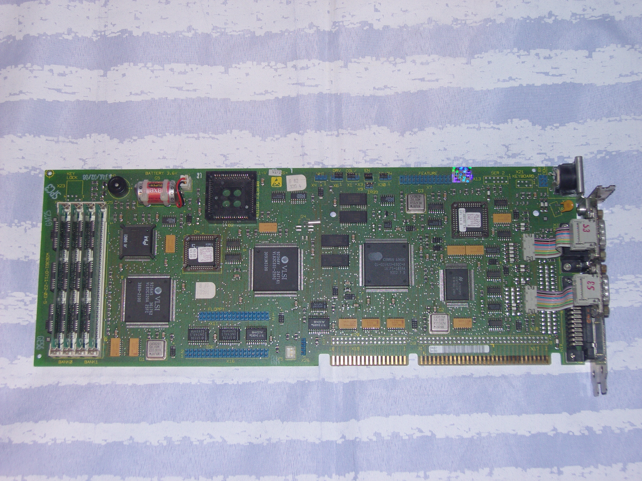

Hallo
Kann mir jemand bei der Identifizierung folgender Platine weiter
helfen??

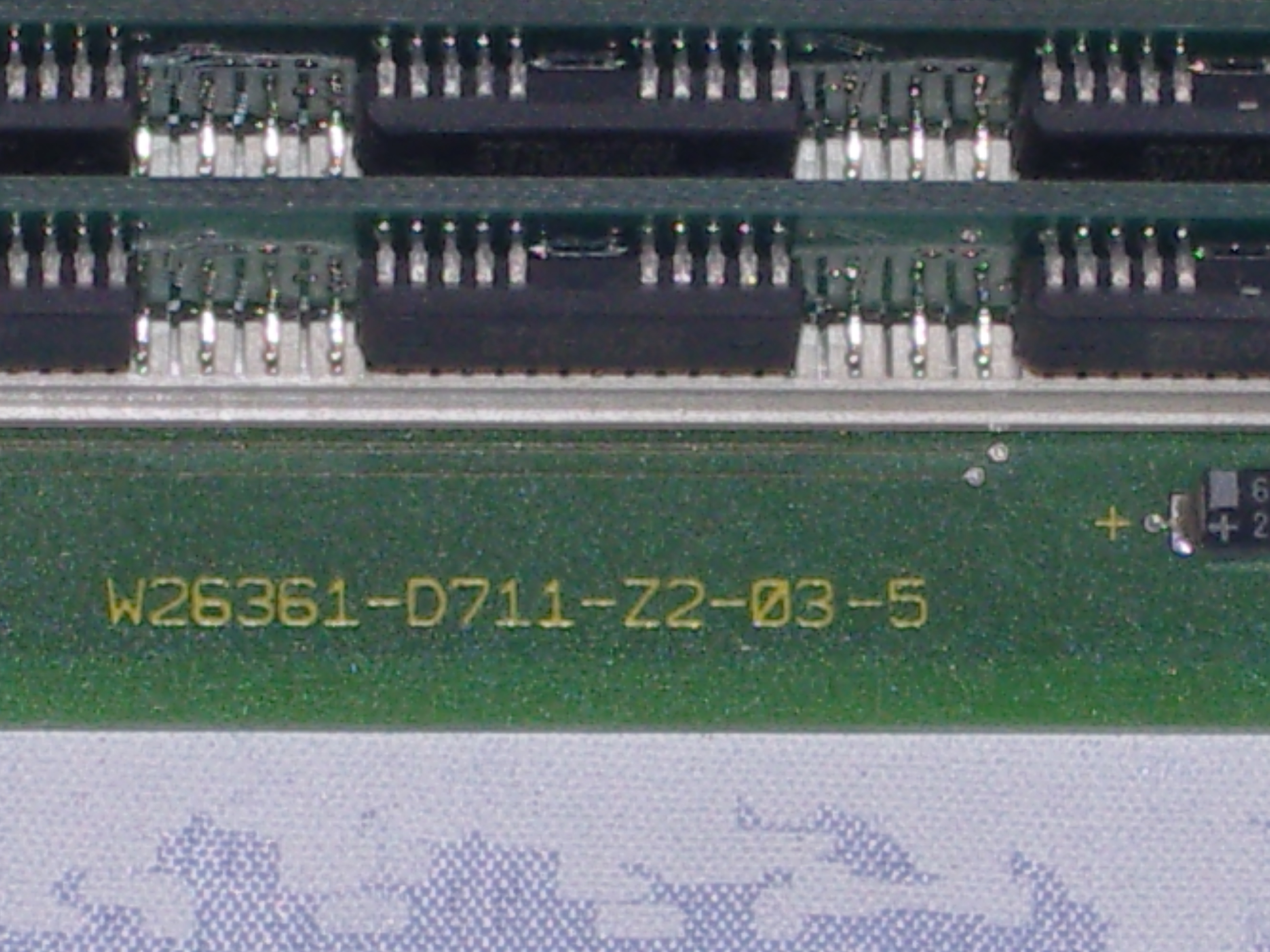

Habe nur die Bezeichnung die auf der Platine aufgesruckt ist,
W26361-D711-Z2-03-5 PCB
Aber was ist es und wozu es dient?? Keinen Plan :-(

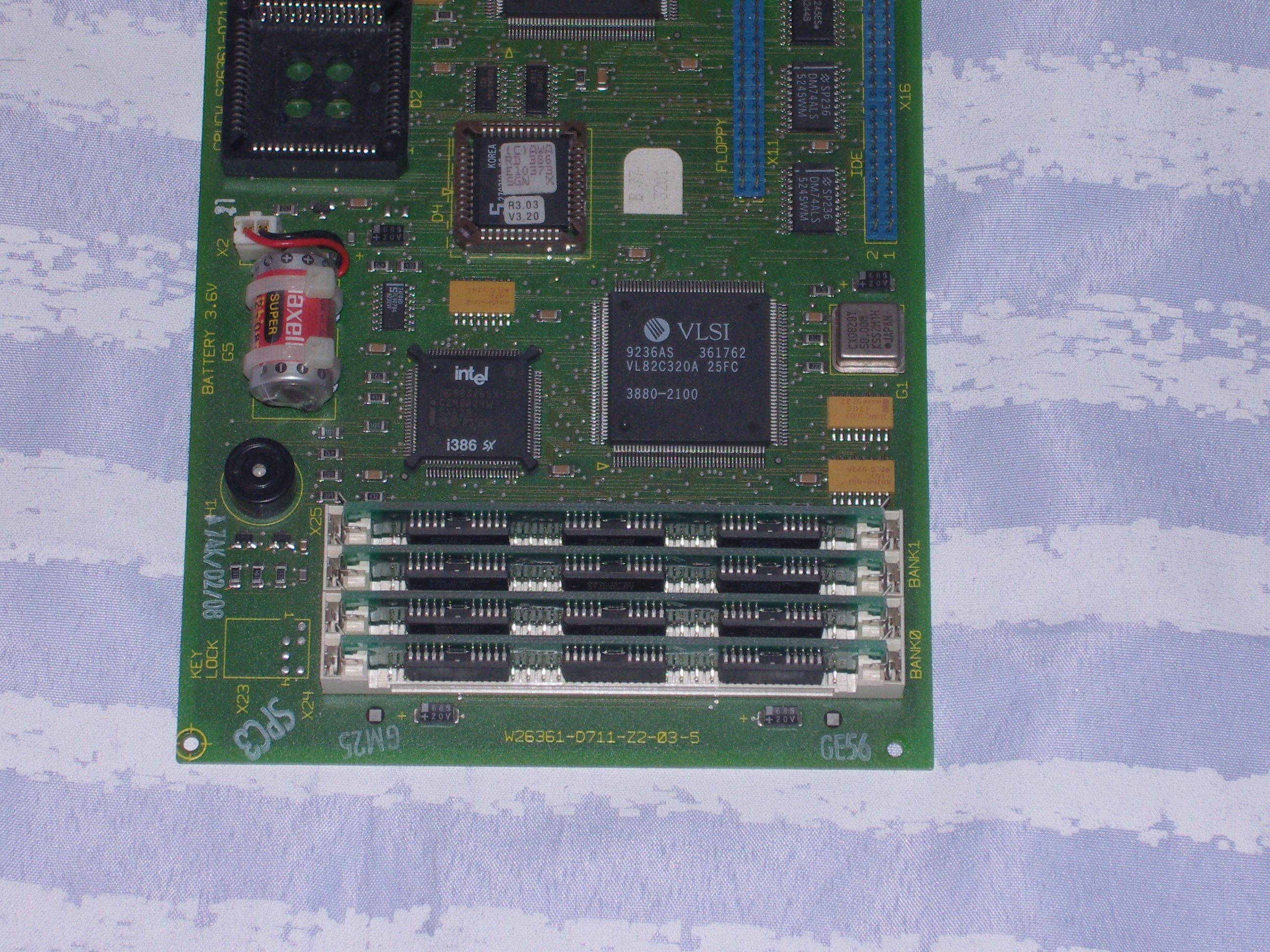

Scheint eine Prozessorplatine aus einem Industrierechner zu sein.
Da hat man eine Backplane für die (ISA) Steckkarten und eine CPU
Platine.
Quasi ein heutiges Motherboard aufgespalten in Slot und CPU Bereich...
Wobei, was willst du mit einer i386er-25 MHz CPU noch gross anstellen?
Hallo!
Das ist ein kompletter IBM-PC auf einer Steckkarte
AT 386SX. Fehlt nur der Controller für Diskette und Harddisc. Lässt sich
aber über den ISA Stecker anschließen.
