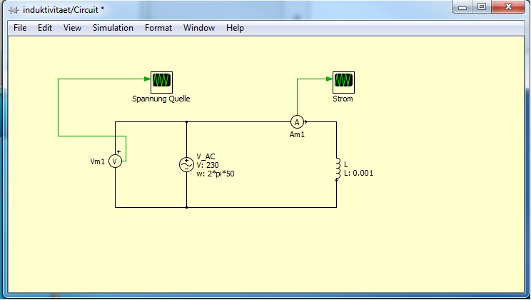

ich arbeite heute das erste Mal mit Plecs, ich möchte erstmal einen
einfachen Schaltkreis mit einer Induktivität aufbauen und untersuchen.
Ich möchte ein sinusförmiges Spannungssignal erzeugen und mir dann den
Strom an der Spuleanschauen. Bei der Spannungsquelle habe ich eine
Amplitude von 230V und als Frequenz 50Hz eingegeben. Wenn ich das aber
simuliere zeigt mir das Scope "Spannung" keine ordentliche sinusförmige
Spannung an.
Wer kann mir weiter helfen?

ich gebe mal eine mögliche Abhile zu meiner Vermutung ab, warum es
"nicht ordentlich" aussehen könnte.
Simuliere mal nicht die standardmäßigen 10 sec, sondern z.B. 30e-3 sec.
Dann sieht es nach sinus aus, auch wenn man reinzoomt. Alternativ
reduziere die maximale Schrittweite.
Bei mir jedenfalls sieht alles prima aus.
