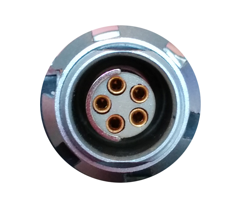

Welcher Stecker ist das (5 polig rund)?
#3543158
Lemo ist kompatibel mit ODU (jeder behauptet daß er das Original hat und
der andere bei ihm nachgebaut hat). Die Serie heist bei ODU "Mini-Snap".
Fischer sieht auch ähnlich aus, ist aber nicht ganz kompatibel. Farnell
und RS Components gehören zu den wenigen wo du sowas ab Lager kriegen
könntest. Aber halte dich fest, die Preise starten ab 30 Euro aufwärts
