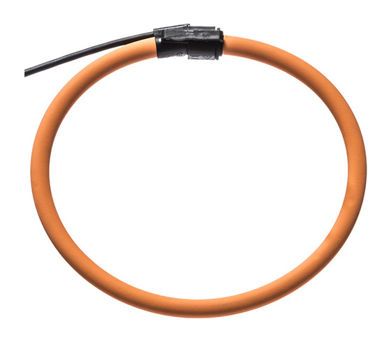

ich möchte gern Phasenströme bis zu 40 Ampere mit einer min. Bandbreite
von  100kHz messen. Hierzu möchte ich eine Rogowski-Spule verwenden.
Wenn ich nach normalen Rogowski-Spulen oder PCB Rogowski-Spulen google,
finde ich nur relativ teure - so ab 40 Euro, Ausser bei Alibabaexpress,
wo sie ca. 1 Dollar kosten, aber nur für große Stückzahlen. Die
Rogowski-Spule soll direkt, wenn nötig über einen Integrator und dann zu
einem A/D Wandler führen.
Kann mir Jemand als ne Seite oder Rogowski-Spule Empfehlen, die billiger
ist als 15 Euro ?
Viele Grüße
Kyriel

Was ist denn die untere Grenzfrequenz und die benötigte Auflösung für
kleine Ströme? Das hat einen relativ großen Einfluss auf den Preis.
Weitere wichtige Parameter sind der Durchmesser bzw. die Länge der Spule
und ob eine Schirmung benötigt wird.
40 Euro für eine Rogowski-Spule ist nicht wirklich teuer. In welcher
Stückzahl brauchst du denn die Spulen?
Solche Spulen werden meistens Kundenspezifisch produziert, vor allem,
wenn sie möglichst preiswert sein sollen. Die Spule wird dann genau an
die Anforderungen angepasst; das setzt aber auch entsprechende
Stückzahlen voraus.
Die Spulen, die man "von der Stange" kaufen kann, sind eher universelle
Typen und deshalb auch teurer.

Ich brauche 2 Spulen.
Untere Grenzfrequenz waeren 20kHz denke ich, da der NPC ne
Abtastfrequenz von 20kHz hat und ich bis dahin einen linearen Verlauf
haben möchte.
Die 100kHz sollte min. gegeben sein, um Oberschwingungen zu erfassen.
Der A/D Wandler hat 8 bit und kann somit ca 4mV pro Stufe Darstellen
(256 Stufen). Schön waere natuerlich wenn die Stufen ausgeschöpft werden
können, aber bei 10mV pro Stufe waere es glaube auch nicht schlimm.
Die Messgenauigkeit sollte schon bei < 3% liegen.
Meinste du mit Schirmung gegen externe Felder oder einfache elektrische
Isolierung?
Optimal wäre eine PCB Rogowski-Spule. Ich könnte zwar eine nachbauen,
aber ich möchte da nicht ewig probieren müssen bis ich meine Toleranzen
hab. Jedoch kaum welche die ich kaufen kann. Gibt ja von Lem die Prime
reihe, aber finde dazu keine Preise und Vertriebsstellen.
> haben möchte.
Ich denke, dass du da etwas nicht richtig verstanden hast. Die untere
Grenzfrequenz gibt die minimale Freuenz an, ab der ein Signal gemessen
werden kann. Eine Rogowski-SPule kann nur einen AC-Strom messen!
Meinst du mit Abtastfrequenz die PWM-Frequenz? Dann hängt die untere
Grenzfrequenz der Rogowski-Spule nicht von der PWM-Frequenz ab, sondern
von der Frequenz des Stroms, der geregelt wird.
Bei einem Wechselrichter, der 50 Hz ausgibt, muss die untere
Grenzfrequenz kleiner als 50 Hz sein. Bei einem Motor-Antrieb hängt es
von der Motordrehzahl ab.
Wenn du den Strom in einem Transistor in einer PWM-Endstufe messen
möchtest (also den geschalteten Strom), dann muss die Bandbreite de
rSPule wesentlich höher als die PWM-Frequenz sein.
Oder meinst du mit Abtastrate die Sample-Rate des A/D-Wandlers?
Das ist mit Rogowski-Spulen gut erreichbar (allerings eher nicht mit
selber gewickelten).
> Isolierung?
Ja, eine Abschirmung gegen elektrische Felder. Das ist sinnvoll bei
PWM-Signalen mit hohen Spannungen, da man hier oft starke kapazitive
Einkopplungen in die Spule hat.
Was willst du eigentlich machen? Eine Rogowski-Spule nimmt man ja
hauptsächlich, um mit einem Oszi oder Multimeter einen Strom zu messen.
Um mit einem A/D-Wandler in einer Schaltung einen Strom zu messen, ist
meistens ein Strom-Wandler (entweder passiver Übertrager oder aktiver
Wandler) besser geeignet und in der Regel auch preiswerter.

Ja, dachte du meinst die Eckfrequenz. Sry.
Der NPC-Wechselrichter hat die Abtastfrequenz von 20 kHz und die
Sinusperiode soll 1 kHz betragen. Also sollte meine Grenzfrequenz unter
1kHz liegen oder irre ich mich?
Ja Abschirmung gegen elektrische Felder soll es haben. Mit der
Rogowski-Spule will ich die induzierte Spannung messen und daraus den
Strom bestimmen. Dieser soll über einen ADC und zum Microcontroller
geführt werden, um den Motor optimal zu regeln. Ich wollte aber vorher
mir die Messung am Oszi ausgeben lassen, um zu sehen wie genau es ist.
Also die entscheidene Frage ist eher ob ich eine günstige Spule gekauft
bekomme. Verwende zur Zeit nen Open-loop Hall-Sensor und wollte schauen,
ob ich was günstigeres bekomme. (Da ist wohl der Stromwandler bzw
Shunt-Widerstand wohl nicht zu schlafen wie es scheint). Erkundige mich
blos nach Rogowski, weil ich in nen IEEE Paper gelesen hatte, dass das
Rogowski-Verfahren vergleichweise günstig ist wie Stromwandler.
Für Messungen mit dem Oszi ist das korrekt, wenn die Sinus-Frequenz
immer mindestens 1 kHz beträgt.
Für die Regelung ist das allerdings nicht so einfach. Wenn deine
Rogowski-Spule für Frequenzen unterhalb 1 kHz "blind" ist, dann kannst
du in diesem Frequenzbereich auch nichts regeln, also z.B. auch keinen
DC-Anteil.
Üblicherweise wird für eine Strom-Regelung ein Sensor verwendet, der von
DC bis zur gewünschten Regelbandbreite funktioniert, den Hall-Sensor
kann auch DC.
Wenn du das nicht hast, musst du mit anderen Methoden sicherstellen,
dass da nichts passiert. Du darfst aber nicht einfach den Hall-Wandler
durch eine Rogowski-Spule ersetzen, das geht mit sehr großer Sicherheit
schief!
> kann auch DC.
Ich messe ja einen Phasenstrom, und benutze den dann für die Regelung.
Wieso ist es wichtig, dass der Sensor auch DC können soll.
Also scheint als gäbe es keine günstige Rogowski-Spule die es ersetzen
könnte, ohne jetz viel Eigenarbeit rein zustecken.
#3544909
Wenn z.B. ein DC-Strom von 1 A fließt obwohl eigentlich kein DC-Strom
fließen soll und der Sensor diesen DC-Strom nicht anzeigt, dann kann der
Regler den DC-Anteil auch nicht ausregeln.
Nur wenn hardware-mäsig sichergestellt ist, dass kein DC-Strom fließen
kann (z.B. mit kapazitiver Kopplung), kann man auf die DC-Messung
verzichten.
