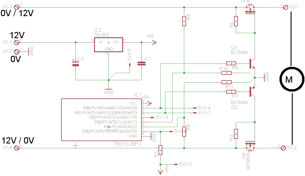

ich bin gerade ganz schön am Verzweifeln. Im Anhang findet ihr ein Bild
meiner aktuellen Schaltung.
Aaaalso, die Aufgabe ist, die Geschwindigkeit eines ferngesteuerten
Autos (40€) zu verringern. Warum ist erst mal nebensächlich.
An X1-1 und X1-2 liegt die Betriebsspannung an. An X1-3 und X1-4 liegen
je nach Fahrtrichtung entweder Betriebsspannung oder Masse an. Über die
Spannungsteiler R9-R10 und R8-R11 realisiert der Tiny13 in welche
Richtung sich der Motor drehen soll. Aus Pin 5 oder Pin 6 (abhängig von
der Drehrichtung) am µC kommt eine PWM mit 37,5 kHz "heraus". Wenn das
Auto vorwärts fährt, dann wird der obere MOSFET getaktet und der
"Rückfluss" zur Masse geschieht über die Diode des unteren MOSFETs.
Fährt das Auto rückwärts entsprechend andersherum.
Das Schema an sich funktioniert ganz gut, Problem ist nur dass den
MOSFET die PWM nicht die Bohne juckt. Wenn der Tiny13 die PWM raushaut
schaltet der MOSFET einfach durch, ohne zu takten. Die Widerstände sind
ohne Werte, weil ich inzwischen alles ausprobiert habe. Ohne Erfolg.
Übersehe ich dabei irgendwas total relevantes ?
Klingt wie ein Widerspruch.
Was ist eigentlich mit den Mosfets? Das Symbol ist Müll. Das Gate ist an
Drain gezeichnet. Wierum sind die jetzt eigentlich eingebaut?
Allein hier in den Foren findest Du dutzende Schaltungen, die einem
Motor echte Freude bereiten.
Allerding sehen die alle ganz anders aus. Schätze mal da ist 'ne ganze
Menge in die Hose gegangen.
Einfach ein paar Transistoren und Fets verteilen reicht nicht.
Übrigens der eine oder andere Wert könnte auch nicht schaden. Im Bereich
von null bis unendlich gibt es einige richtige, aber auch falsche Werte.
Ich sehe da drei Spannungsstränge, aber keine Beträge, keine Polarität
und auch nicht ob die Bezugsmassen mit einander verbunden sind.
Gewöhnlich nimmt man für einen Motor eine H-Brücke worüber dann auch
der Stromkreis verfolgbar wäre. Hier kann man das nicht nachvollziehen
weil sich kein Motor im Schaltplan befindet. Wenn kein sinnvoller
Stromkreis mit einem Motor vorhanden ist, lässt das auch jeden FET kalt.
Wenn die Spannung unten negativ sein soll, wäre der FET auch falsch
beschaltet.

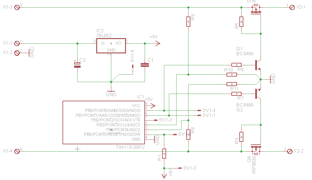

Theoretiker schrieb:
> Ich sehe da drei Spannungsstränge...
Ein wenig Phantasie und es ist klar, was von wo kommt und wohin geht...
Und man sieht auch ganz schnell, wo es klemmen muss (ich habe in
Ermangelung klarer Informationen die 12V einfach mal geraten):
> Wenn das Auto vorwärts fährt, dann wird der obere MOSFET getaktet und
> der "Rückfluss" zur Masse geschieht über die Diode des unteren MOSFETs.
Und was passiert, wenn bei der PWM zigmal pro Sekunde der "obere" Mosfet
ausschaltet? Denn dann fließt der Storm durch die Motorinduktivität erst
mal einfach weiter. "Raus" kann er ja, aber wie soll der Strom in den
Motor "rein" fließen? Für diesen Stromfluss ohne Spannungsquelle sind
nämlich üblicherweise die Freilaufdioden da...
> Wenn der Tiny13 die PWM raushaut schaltet der MOSFET einfach durch, ohne
> zu takten.
Und wenn er die PWM nicht "raushaut"?
OP
@ArnoR: Die MOSFETs sind schon richtig eingezeichnet. Du hast recht, es
klingt wie ein Widerspruch. Ich wollte damit sagen, dass das Prinzip an
sich funktioniert. Der µC erkennt anhand der Spannungsteiler die
Fahrtrichtung und gibt entsprechend die PWM aus. Die MOSFETs schalten
nur dauerhaft durch wenn sie eigentlich getaktet werden sollten.
Was ich vergessen habe zu schreiben ist, dass vor meiner Schaltung die
eigentliche Fahrzeugelektronik sitzt. Also Empfänger und
Fahrtrichtungsgeber und hinter der Schaltung natürlich der Motor.
@Lothar Miller: Du hast meine Beschreibung gut verstanden :D Wenn der µC
die PWM nicht ausgibt, dann sperren die Transistoren und die MOSFETs
auch. Also ganz schön verzwickte Angelegenheit.
Was ich noch dazusagen kann, wenn ich das Programm des µC so umschreibe,
dass er keine PWM sondern einfach nur ein HIGH ausgibt entsprechend der
Fahrtrichtung, dann funktioniert das auch alles echt super. Nur eben
nicht langsamer.
> nicht langsamer.
Hmm, deine FETs sind doch normal sperrend? Mit pull-up Widerstand wären
sie also leitend. Das würde bedeuten bei durchgeschaltetem Transistor
sollten sie wieder sperren.
Hast du denn schon einmal versucht den Motor zu stoppen?
