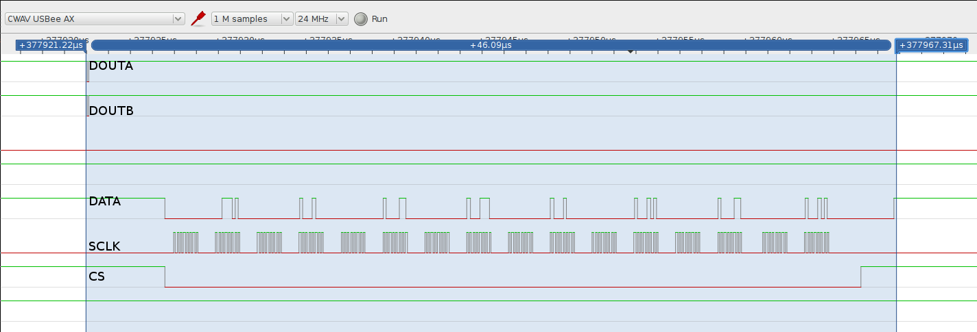

Hi Leute,
ich versuche jetzt schon länger Daten von einem AD7606 über USART im
MSPI Mode zu empfangen. Das funktioniert auch gut, allerdings habe ich
immer diese hässlichen Pausen zwischen jedem gelesenen Byte (siehe
Screenshot).
Aktuell sieht mein Code so aus:

Ich denke die Funktionsnamen sind selbsterklärend.
Ich habe es auch schon ganz ohne Interrupt versucht und einfach nur auf
das RECEIVE-Bit vom USART gewartet bis alle Bytes durch waren.
Allerdings wurden dadurch die Pausen auch nicht kleiner.
Ich würde gerne die 16 Bytes ohne Pausen aus dem AD7606 heraus clocken
und in den Puffer schreiben. Ich habe auch schon DMA ausprobiert,
allerdings hat sich nach längerem Herumprobieren und Lesen heraus
gestellt, dass das damit gar nicht geht, sondern nur wenn ich entweder
den SPI Slave Mode nutze oder wenn ich mit USART Daten aus einem Puffer
heraus schreiben will. Aber das Lesen geht so scheinbar nicht. Falls
doch wäre ich natürlich sehr froh, wenn mir jemand einen passenden
Beispielcode zeigen könnte.
Es muss doch möglich sein schneller Daten von einem Chip zu lesen, wenn
man selbst die Clock in der Hand hat.

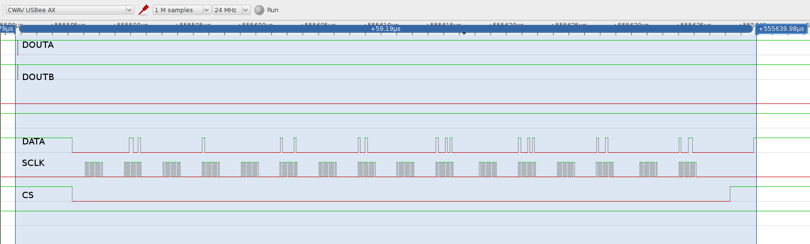

Gast #3543375
Interessanterweise ist es jetzt etwas schneller, weil ich den Interrupt
weg gelassen habe (siehe Screenshot). Aber die Pausen bleiben und die
stören mich am meisten. Der AD7606 kann normalerweise 200000 Samples pro
Sekunde samplen, aber wenn ich die nicht schnell genug ausgelesen
bekomme, dann klappt das eben hinten und vorne nicht. Das ist schade.
Ich dachte bei so was einfachem wie Daten von einem Chip zu empfangen,
geht das alles etwas fixer.
