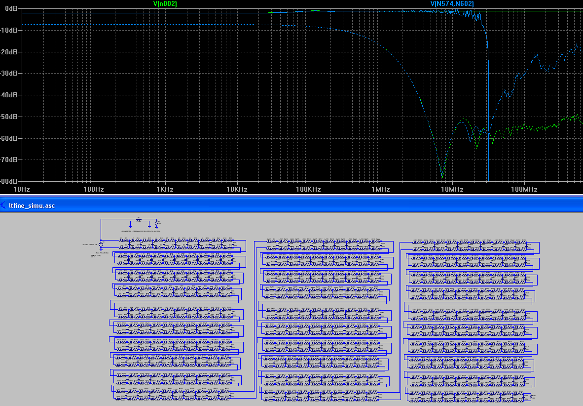

OP #3544793
>Was ist, wenn man jede Leitung des Kabels mit jedem anderen Leiter mit
>einer "ltline" aus LTSpice koppelt und die entsprechenden Anschlüsse
>parallelschaltet? Würde das funktionieren?
Nein, wohl kaum. Die einzelnen "transmission lines" wären dann lediglich
an den Enden der Leitungen verkoppelt, aber nicht auf der gesamten Länge
des Kabels. Die für die "Makros" verwendeten R-L-C-1/G "Mikrozellen"
müssen bereits diese Kopplung untereinander aufweisen, so wie in "Figure
21-19" von diesem Link gezeigt:
http://www.google.de/url?sa=t&rct=j&q=&esrc=s&source=web&cd=7&ved=0CGYQFjAG&url=http%3A%2F%2Fweb.engr.oregonstate.edu%2F~moon%2Fece323%2Fhspice98%2Ffiles%2Fchapter_21.pdf&ei=T7IHU7jQHdHJsga7w4DIAQ&usg=AFQjCNGgICLM8Vqr85fCi_R8lyj4OqqX8g&bvm=bv.61725948,d.Yms&cad=rja

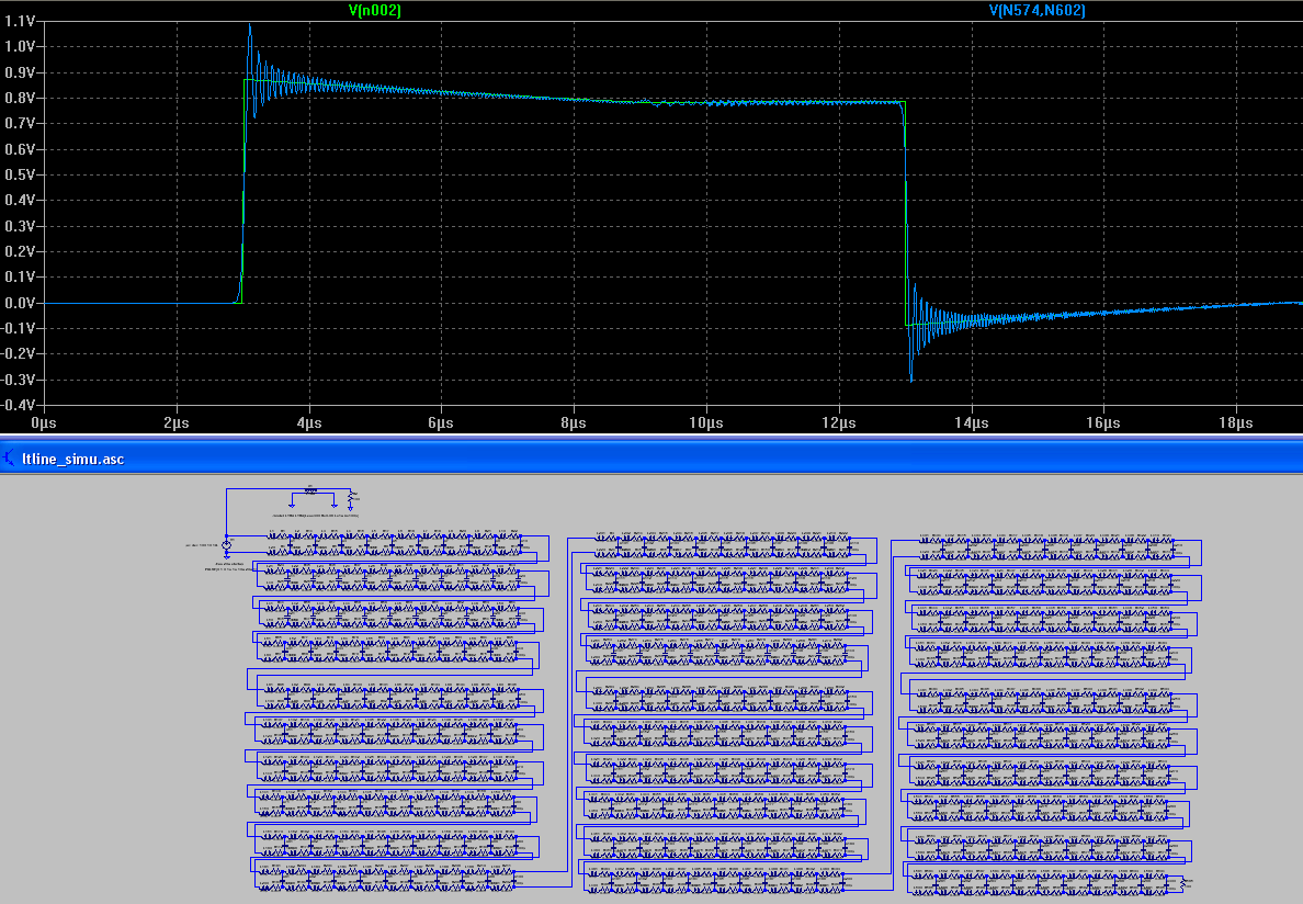

Ich habe mal versucht, eine "transmission line" aus 300 "Mikrozellen"
zusammenzubasteln. Es handelt sich um eine 300m lange Leitung mit
0,09Ohm, 1µH und 100pF pro Meter, die mit einem 100R Widerstand
abgeschlossen ist. Der Frequenzganganalyse funktioniert nur bis rund
30MHz hinauf und bei der Impulsananalyse gibt es erhebliches "Ringing".
Die Resultate sind leider nicht sehr brauchbar, wie der Anhang zeigt...
Gast #3544924
Deine Simulation ist aber auch "not-Screened". Da scheint mir eine
Begrenzung bei 30Mhz all zu plausibel. Allerdings weiß ich jetzt
ohne ausführliche Recherche nicht, wo LTSpice seine Grenzen hat.
Die Schaltung in Figure. 21-10 deines zuletzt geposteten Links,
also mit Schirmung müsste doch eher deinen Erfordernis
entsprechen, oder? Leider ist damit mein Latein auch am Ende
angelangt.

OP #3545064
Ich wollte mit einer ganz einfachen Situation anfangen.
>Da scheint mir eine Begrenzung bei 30Mhz all zu plausibel. Allerdings weiß
>ich jetzt ohne ausführliche Recherche nicht, wo LTSpice seine Grenzen hat.
Die Bandbreite fällt und wächst mit der Anzahl der "Mikrozellen". Bei
nur 100 Mikrozellen statt 300 stimmt die Bandbreite bei der
Frequenzganganalyse nur bis rund 10MHz, statt bis 30MHz. Für 1GHz
Bandbreite, was mir vorschwebt, müßte man also die Anzahl der
"Mikrozellen" verhundertfachen, was rund 10000 "Mikrozellen" bedeuten
würde. Aber ob da LTSpice noch arbeitet??
