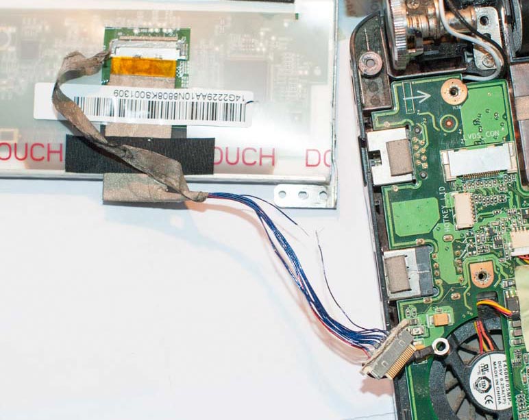

an meinem Netbook ist das LVDS Displaykabel gebrochen.
Nun ist das ein ziemlich breiter Stecker aber nur wenige Adern. Sind da
normalerweise innerhalb dieses Adern verschiedene isoliert Litzen, oder
ist das ein Strang und könnte ich wieder zusammenlöten?
Merci!

Du meinst, ob in einem blauen Drähtchen mehrere verschiedene Signale
liegen? Nein, hier ist jedes Drähtchen Träger eines einzelnen Signals,
einfaches zusammenlöten reicht. Vergiss nur nicht, vorher etwas
Schrumpfschlauch rüberzuziehen, das schützt auch gleich diese
strapazierte Stelle.
Jo, das eigentliche LVDS besteht nur aus 8 Adern, dazu kommt dann die
Versorgung des Displays. So, wie ich das Foto erkenne, kommt das ganz
gut hin.
