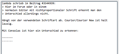

Hängt von der verwendeten Schriftart ab. Courier/Courier New ist halt
lausig.
Mit Consolas ist hier ein Unterschied zu erkennen:
(Siehe Anhang)
