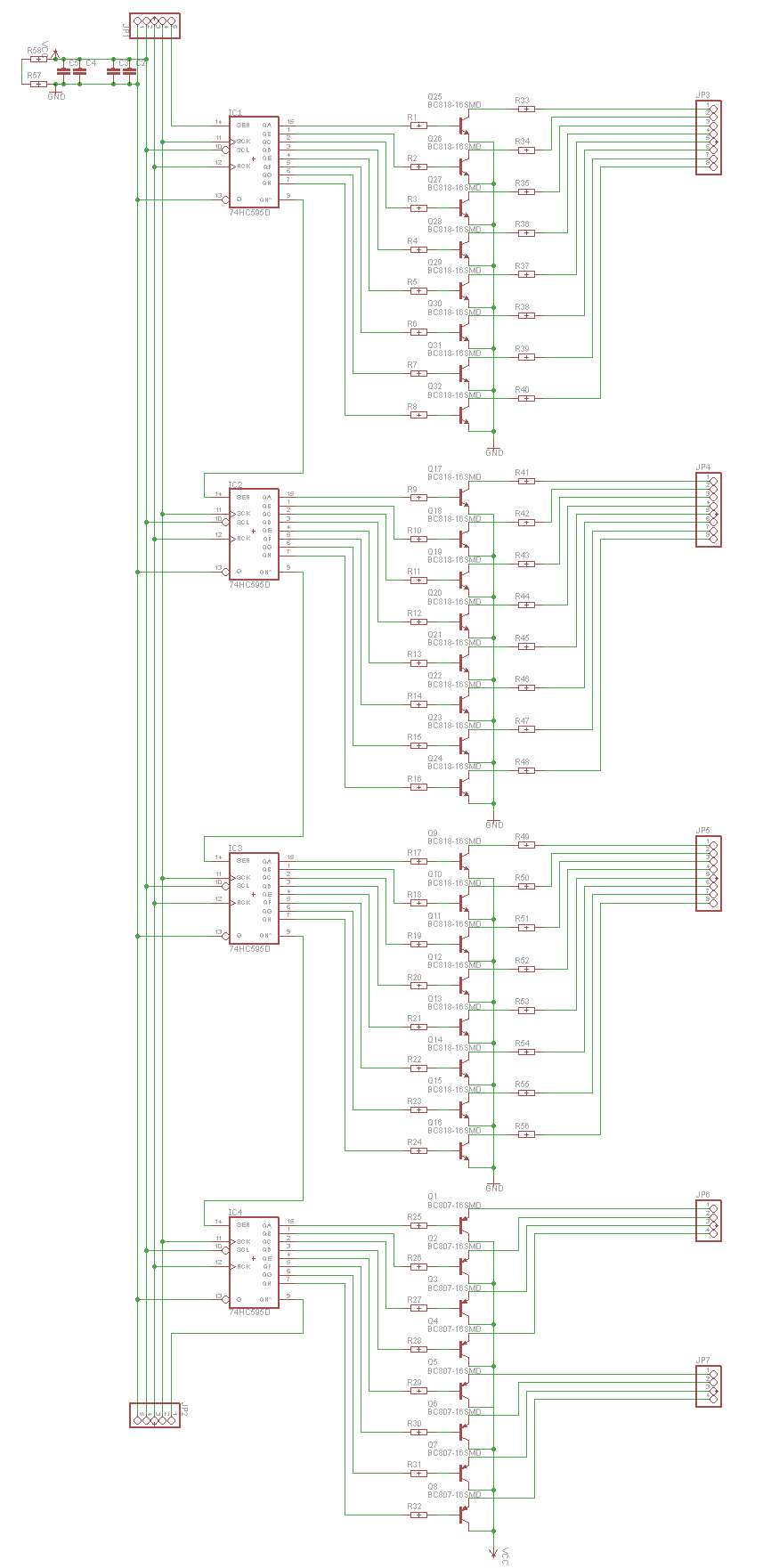

Ich habe folgendes aufgebaut:
-4 8x8 RGB LED Matrix Module, die jeweils über 4 Schieberegister
angesprochen werden.
Angesteuert wird das über 5 Drähte über einen ATMega328: Clock, Latch,
Serielle Daten, VCC und GND.
Der ATMega328 sitzt auf einem Arduino UNO Board, um dem ATMega mit Strom
und Takt zu versorgen. Der Arduino Bootloader sowie die IDE werden nicht
verwendet. Stattdessen wird mit AtmelStudio und einem AVR ISP mkII
programmiert.
Problem ist folgendes:
Das Programm wird nur nach einem Flashvorgang richtig ausgeführt.
Unterbreche ich nach dem Flashen die Stromversorgung sieht das Muster
auf den Matrizen zwar ähnlich aus, flackert aber und es werden falsche
Farben dargestellt.
An was kann das liegen? Am Code eigentlich nicht, da es ja nach dem
Flashen funktioniert. An der Hardware eigentlich auch nicht, selber
Grund wie bei der Software.
Hat irgendjemand schonmal so ein Problem gehabt? Irgendeine Idee, wie
man das löst?
Grüße!

von Student (Gast)
Hi!
Danke für eure Antworten. Ich hab eigentlich gedacht, dass Schaltplan
und Software nicht nötig sind, da das ganze ja grundsätzlich läuft.
Hatte eher gehofft, dass das evtl. ein Fehler im Ablauf, beim
Programmieren, etc. ist...
Achim K. schrieb:
> Bleibt das  AVR ISP mkII angeschlossen oder entfernst Du es beim
> Neustart?
> Schreibt Dein Programm ins Flash?
> Was hast Du als Netzteil?
> Wie ist Dein Reset beschaltet?
AVR ISP mkII bleibt die ganze Zeit via USB mit dem PC verbunden sowie
via ISP mit dem Arduino UNO.
Ich denke das Programm wird ins Flash geschrieben. Was gäbe es denn
noch? Ich Programmiere ganz normal über den Programmierdialog in
AtmelStudio.
Für die Stromversorgung muss ebenfalls der 5V Ausgang des Arduino UNO
herhalten. Dieser bezieht seinen Strom aus dem USB Port.
Resetbeschaltung entspricht der des Arduino. Laut deren Infoseite ist
das 10k nach 5V und eine Diode paralell.
Zum Schaltplan:
JP1 ist der Eingang, an JP2 können weitere Module angeschlossen werden.
JP3-5 sind die Kathoden der LED Matrix, JP6-7 die Anoden.

von TestX .. (xaos)
also zusammengefasst: deine "schaltung" funktioniert nur, wenn sowohl
die masseverbindung über den USB (stromversorgung), alsoauch über den
mkII (programmieren) vom pc kommt ;)
also wenn zeig bitte mal den kompletten schaltplan + layout + fotos von
der platine (leiterbahnen) .. du wirst da irgendwo massiv
störungen/masseverschiebungen haben .. hast du überhaupt die masse vom
arduino board mit der von deiner platine verbunden ?

Such mal in der Richtung und kontrollier deine Masseverbindungen.
Wenn dein Programm ausgeführt wird, ist es auch im Flash. Woraus soll es
denn sonst ausgeführt werden? Die Software ist auch erstmal egal. Du
hast ein Hardwareproblem, daß vom ISP zufällig kaschiert wird.
Is´n Schweinefehler. Aber da mußt du jetzt durch.

Im AtmelStudio wird das Programm auf den ATMega328 geschrieben.
Die Matrix zeigt das Bild so an, wie sie soll.
Und jetzt das Interessante:
Während das Programm läuft kann ich den ISP Stecker rausziehen, das
Programm läuft weiter wie es soll.
Dies spricht meiner Meinung nach gegen einen Fehler in der
Stromversorgung bzw. der Masseführung.
Irgendwann ist das Programm dann durchgelaufen und die Matrix zeigt kein
Bild mehr an, genau so wie es das Programm vorsieht.
Wenn ich nun die Stromversorgung des Arduinos trenne und wieder
verbinde, zeigt die Matrix zwar ein ähnliches Muster wie gewünscht an,
aber die Farben stimmen nicht und es flackert - egal ob der ISP Stecker
gesteckt ist oder nicht(!).
Hoffe, ihr könnt mit den Infos bisschen was anfangen.
Grüße!

Die 4 100-nF-Kondensatoren sind da, wo sie hingehören? Also direkt an
den 595ern?
mfg.

von Achim K. (aks)
Auch wenn es wohl mit dem Problem nichts zu tun hat:
Ich bin von der Logik Spaltenauswahl etwas verwirrt.
Erstens sind die PNP Transistoren gemäß Schaltplan mit C an VCC. Ich
kenne das eher mit E an VCC. Zweitens müßte dann die "Auswahl" negiert
sein.
Ich überlege und überlege, aber irgendwie komme ich nicht dahinter, wie
das tut.
> sein.
Jetzt wo dus sagst kommt mir das auch komisch vor. Hatte die Platinen
schon länger gemacht. Haben die Transistoren ein Standard Pinout? Meine
mich zu erinnern, dass da irgendwas war. Kann es sein, dass bei den
evtl. Collector und Emitter vertauscht sind und ich das deshalb gemacht
hab?
Ausserdem funktionierts ja :D
