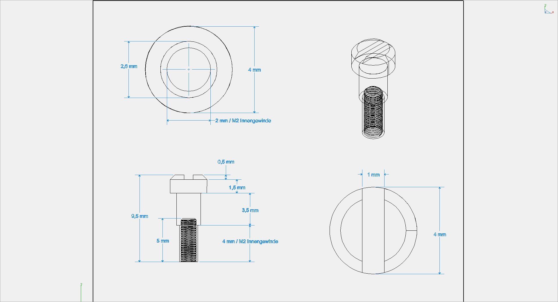

suche jemanden mit einer Feindrehmaschine, modellbau oder ähnliches. Ich
würde gerne für ein kleines Projekt einen Uhrensteg anfertigen, leider
fehlt mir die Drehmaschine dazu. Das Teil ist sehr klein, filigrane
Arbeit, sollte aus Edelstahl sein. Anbei ein Png wie es ausschauen
sollte, eine genaue technische Zeichnung würde ich per pdf nachreichen.
LG Valis
Gast #3546540
Hi, hier die genauen Maße. Die Problematik besteht in der geringen
Größe. Ähnliche Teile (aber leider nicht 1:1), ungefähr in dieser größe
kann man kaufen, bedeutet für mich es müsste machbar sein.
LG valis
Gast #3546852
Ein paar Kanten (Schraubenschlitz) die zwar in der Ansicht von
unten nicht sichtbar wären, sollten gewöhnlich gestrichelt
gezeichnet werden. Bemaßt ist der Schlitz auch nicht.
Ein Gewinde wird in der Draufsicht mit Vollkreis für die Kernbohrung
und der erste Gewindegang (fehlt hier) mit einem dreiviertel-Kreis
gezeichnet.  Ist ja nicht ganz unwichtig wenn zum Rand nicht viel
Fleisch bleibt. Es besteht die Gefahr das der Stift an der
schwächsten Stelle (Ende Gewinde zu Vollmaterial) reißt. Das sind
nämlich nur 0,2mm.
Besser wäre es das Gewinde in die Schraube zu versetzen und
ein Gewinde M2 auf den Stift zu machen. Wäre auch auf beide
Enden sinnvoll und man macht zwei Schrauben mit Innengewinde.
Hätte dann 0,3mm Fleisch was dann etwa 30% mehr wäre.
Toleranz wäre dann vernachlässigbar.
Man muss/sollte dann dafür Gewindebohrer/Gewindeeisen M2 haben.

Man merkt, hier spricht ein Praktiker :) Das wäre vorallem auch in der
Herstellung deutlich einfacher, da man für den Stift ein 2mm
Rundmaterial verwenden könnte. Die 3 Teile würde ich dann sogar auf
meiner "Grobschlosser Drehbank" problemlos hinbekommen. Soll der Schlitz
auch gefertigt werden (da nicht bemaßt)?

Ich nehme die Kritik dankend an. Ich dachte beim Schlitz an 0,5mm-0,6mm,
werde das in die Zeichnung nachtragen. An ein M2 Gewinde habe ich
bereits gedacht, war mir allerdings nicht sicher ob es bei 2mm Dicke
machbar ist. Das Innengewinde in die Schraube zu verlagern finde ich
sehr gut aber wieso an beiden Enden eine Schraube? Wäre es nicht
einfacher für die Herstellung nur eine Schraube zu produzieren.
LG valis

Gast #3547390
valis schrieb:
> Wäre es nicht
Bei solchen Dimensionen müsste man dann mit einer mitlaufenden
Spitze arbeiten, weil sich sonst der dünne Stift beim drehen
durch biegt und Genauigkeit kaum machbar wäre. Das ist eigentlich
immer ein Problem wenn beim drehen das Verhältnis von
Werkstückdurchmesser und -länge so ungünstig ist. Das fängt schon bei
d<2l an. Je größer
l wird, um so schwieriger wird es.
Einen 2mm Stift auf 3/4 der Länge zu spannen und an den Enden
jeweils ein Gewinde zu schneiden, ist einfacher.

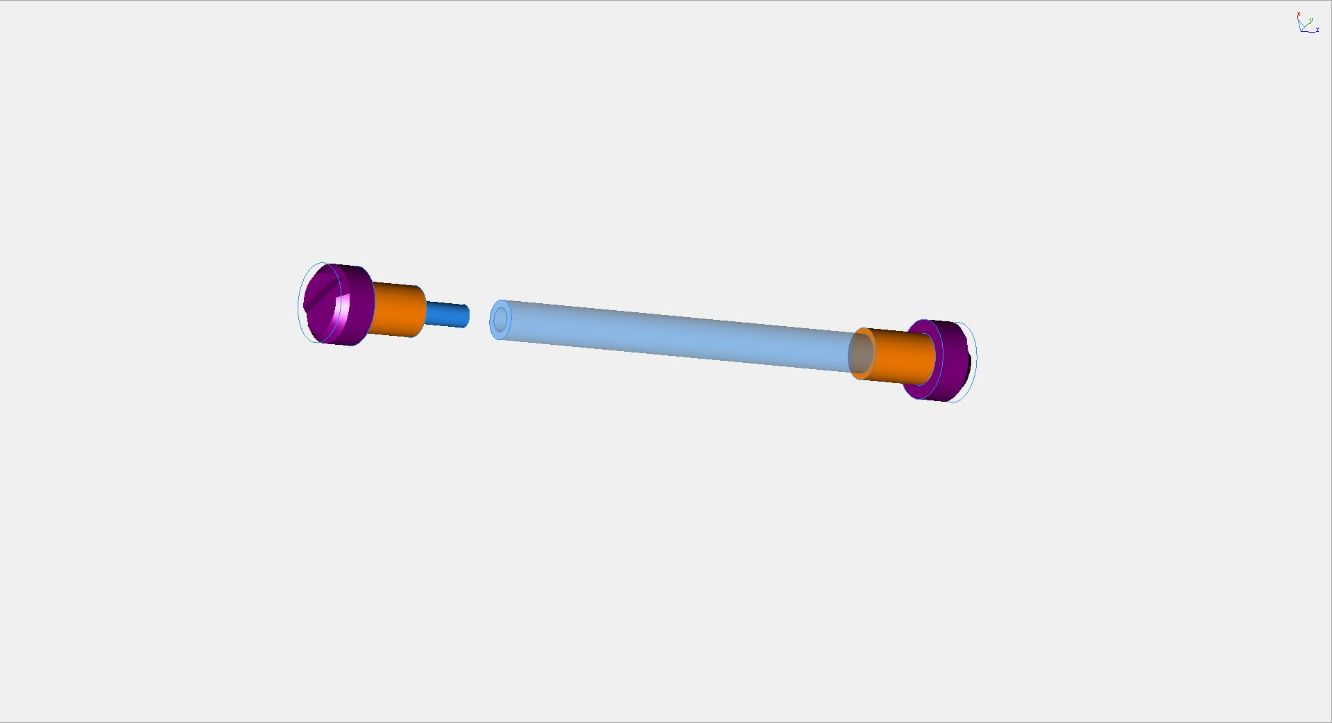

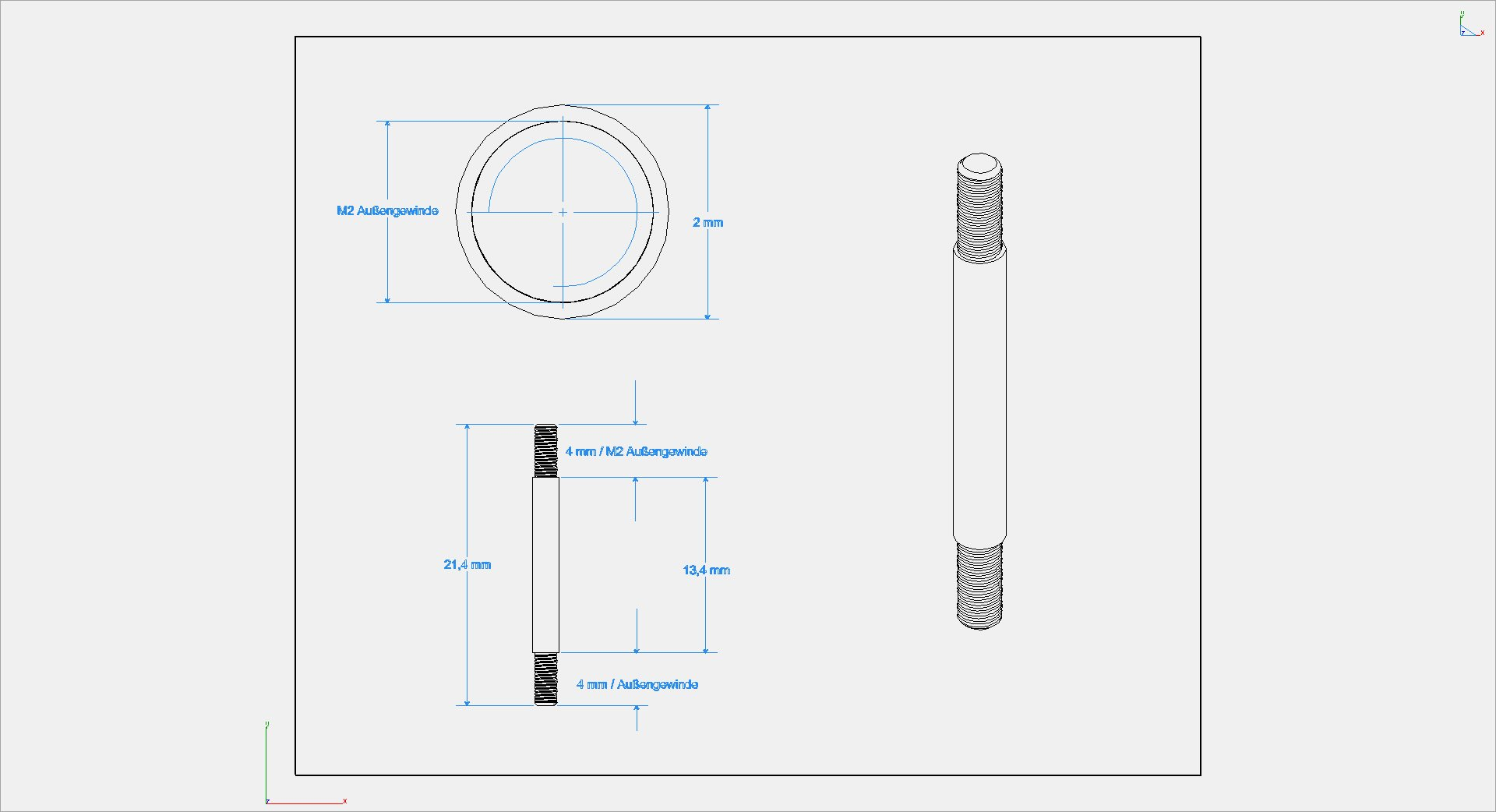

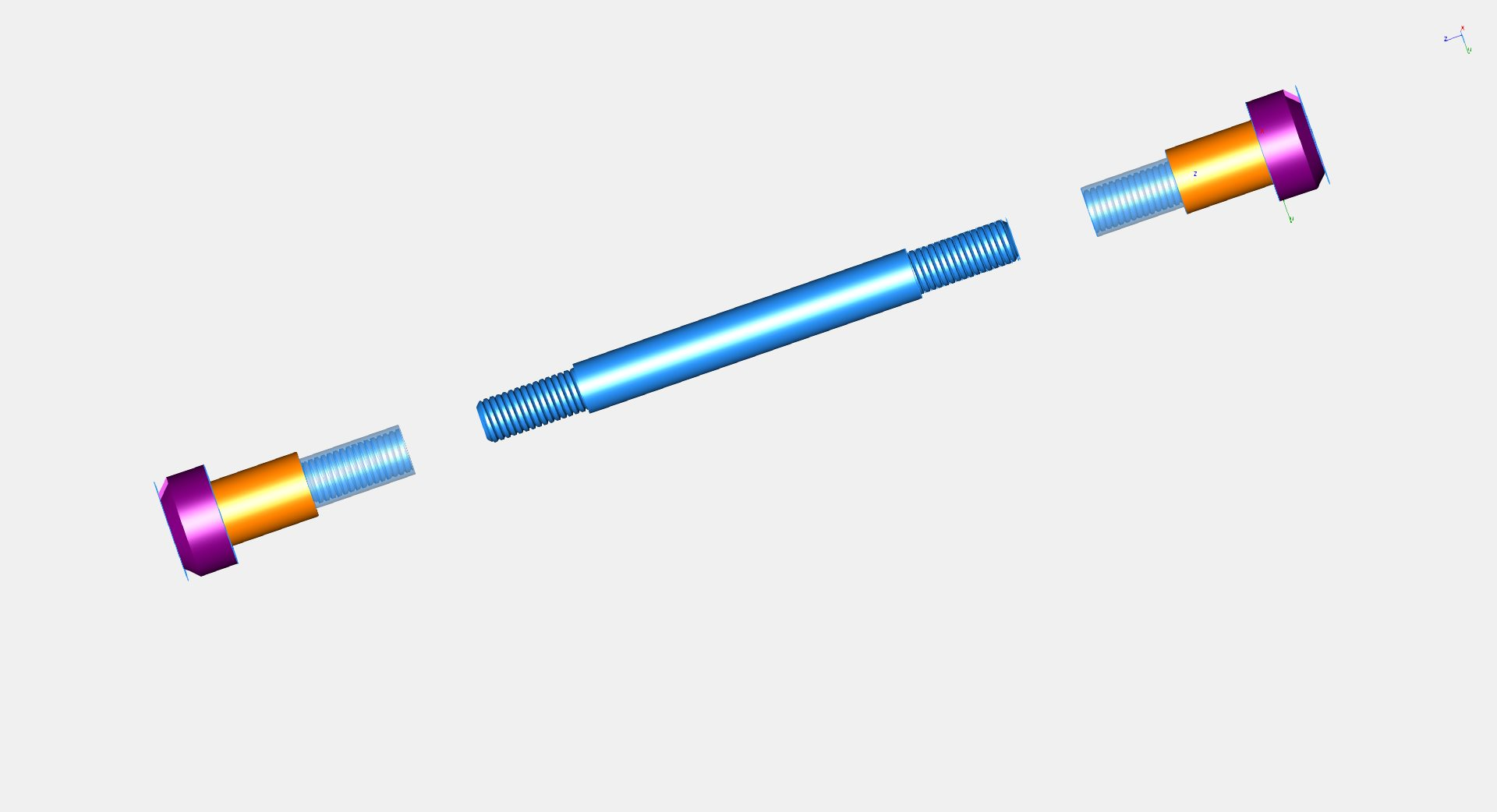

Hallo, ich habe die Zeichnung ein bisschen überarbeitet. Das
Innengewinde ist jetzt in den Schrauben, wie Realist es vorgeschlagen
hat. Die "fachmännische" Darstellung der Gewinde habe ich noch immer
nicht eingezeichnet, keine Ahnung wie das bei meinem CAD Programm geht.
Für Tipps wie immer dankbar (es ist ViaCAD).
