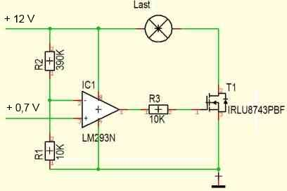

Mein Projekt: Einbau von zusätzlichen Leuchten (12-V-SMD-LED,
Glühlampen) in die Türen meines PKW. Die sollen leuchten wenn die Tür
offen ist, elektrische Leistung maximal 20 W.
Zur Verfügung stehen in der Tür +12 bis 15 V, Masse sowie ein
Tür-offen-Signal (LIN-Bus?) von +0,7 V (Tür zu = 0 V)
Nach vielem Lesen hier in den Grundlagen und auch bei Sprut habe ich mir
die nette kleine Schaltung ausgedacht.
Ich bin mir aber nicht sicher, ob das so funktionieren wird.
Die Bauteile habe ich auch unter Berücksichtigung eines großen
Temperaturbereichs und Spannung bis 30 V ausgewählt.
Datenblatt LM293N:
http://pdf1.alldatasheet.com/datasheet-pdf/view/53582/FAIRCHILD/LM293N.html
Datenblatt IRLU8743PbF: http://www.pololu.com/file/0J327/irlr8743pbf.pdf
1. Der OpAmp soll als Komparator die 0/0,7 V  hochohmig abgreifen,
vergleichen und entsprechend durchsteuern auf annähernd volle
Betriebsspannung damit der Fet ebenfalls voll schaltet.
Der Spannungsteiler soll am invertierenden Eingang 0,3 bis 0,4 V
Vergleichsspannung bringen, um eventuelle Störsignale auszublenden.
Ich habe extra nach einem Single-Supply-Komparator gesucht. Nur macht
mich dieser "virtual ground" unsicher, von dem ich gelesen habe.
Frequenz spielt keine Rolle. Wie schnell kann man schon eine Autotür
öffnen und wieder schließen?
Wird der OpAmp also das tun, was ich mir erwarte?
Und sollte ich wegen eventueller Spannungsspitzen noch einen Kondensator
parallel zur Spannungsversorgung tun, so 100 nF/50 V?
Brauche ich noch einen Eingangswiderstand am nichtinvertierenden
Eingang? Wenn ja, wie groß?
Muß ich die nicht benötigten "Beinchen" auf Masse legen?
2. Der N-Fet (Smart Lowside Powerswitch) soll als Schalter arbeiten.
Frequenz wie oben ohne Bedeutung.
Kann ich auf einen Kühlkörper verzichten? Die Verlustleistung müßte ja
sehr gering sein.
Brauche ich noch einen Widerstand von Gate auf Masse, um das Gate bei
"Aus" schneller zu entladen?
Ist mein R3 tatsächlich nötig und richtig dimensioniert?

Michael Bauer schrieb:
> sowie ein Tür-offen-Signal (LIN-Bus?) von +0,7 V (Tür zu = 0 V)
Wenn es ein LIN-Bus ist, hat der KEINE 0.7V.
Der 10k geht nicht zum MOSFET-Gate, sondern nach Plus12V.
12V -+----+---+
     |   10k Last
    |  >--+--|I IRLU8743
   -|-/       |S
GND -+--------+
Der FET ist kein Smart LowSide Switch, sondern ein stinknormaler MOSFET
und mit 30V komplett unterdimensioniert in einem KFZ Bordnetz. Nimm
besser einen 100V Typen, auf minimalen RDSon und niedriger Ugs(th) kommt
es ka nicht an.
Insgesamt empfiehlt es sich, die Schaltung durch vorgeschalette Diode
und Elko gegen Störungen abzublocken:
     +----+---+--100R--|<|--+-- +12V
     |    |   |      1N4004 |
     |   10k 47uF          Last
    |  >--+---(------------|I IRLU8743
   -|-/       |             |S
GND -+--------+-------------+
