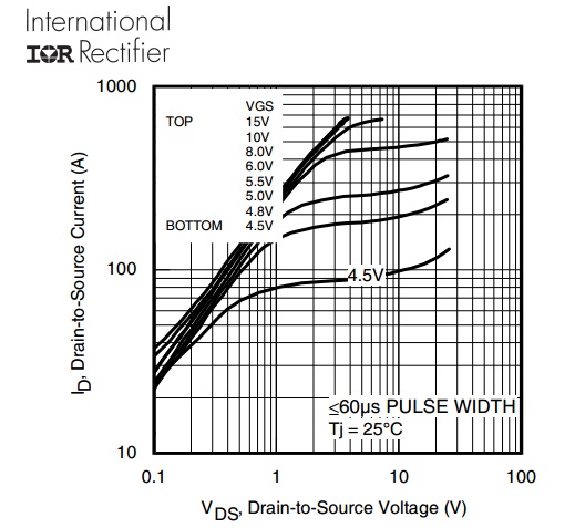

Hallo Leute,
ich möchte mit einem (evtl zwei) mosfets meinen 75V Akku vom verbraucher
trennen. Es fließen bis zu 75A kurzzeitig, entsprechend fällt die Wahl
auf einen hochwertigen FET wie IRFP4110, der allerdings mehr als die am
Mikrocontroller verfügbaren 5V zum ansteuern benötigt. Da meine
schaltung extreme low power ansprüche hat, ist ein FET treiber nicht
möglich.
Laut Datenblatt müsste der IRFP4110 allerdings auch mit 5V schaltbar
sein? insbesondere da kein PWM geschaltet wird?
danke im vorraus
Gast #3546543
> sein
Nein.
Die Ugs schwankt um den Faktor 1:2,
es könnten also für die dargestellte typische Kurve auch 6.3V oder 3.15V
nötig sein.
Das ganze Datenblatt spricht auch ausschliesslich überall von UGS=10V,
das ist der einzige Wert, bei dem die Leitfähigkeit getestet und
garantiert wird.
