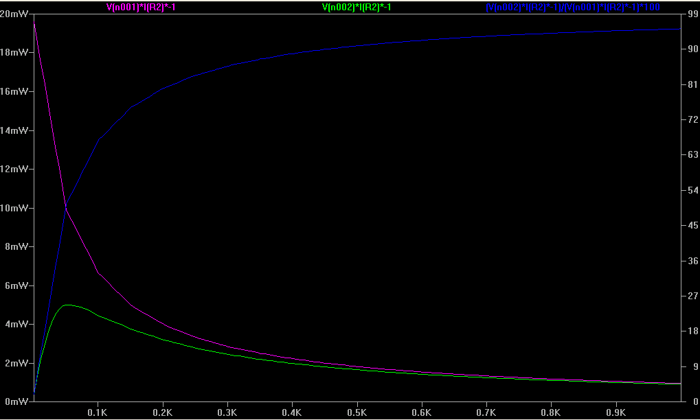

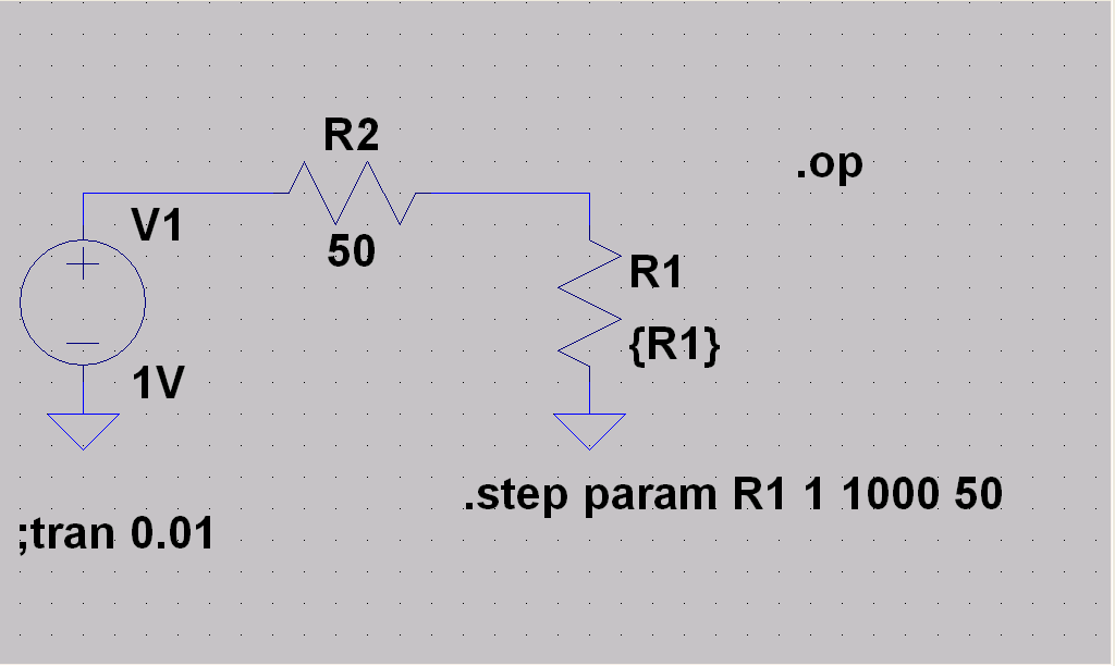

Um das Ganze also mal der trolligen Mysterien zu entkleiden und dem TO
weiterzuhelfen, hier eine Simulation. Ich beschränke mich dabei auf
Gleichstromverhältnisse. Für HF sind die Verhältnisse prinzipiell
gleich, auch wenn die Betrachtung durch die komplexen Widerstände ein
wenig aufwendiger ist.
Es wird gezeigt, wie sich Wirkungsgrad, Gesamtleistung und Leistung am
Lastwiderstand R1 verhalten, wenn letzterer immer grösser wird (wobei
der Innenwiderstand der Quelle konstant bleibt).
In den Anhängen sieht man die Schaltung, den Verlauf von Wirkungsgrad
(blau), Leistung am Lastwiderstand (grün) und die Gesamtleistung des
Generators (violett).
Man sieht zunächst, dass die vom Generator abgegebene Leistung links am
höchsten (20mW) ist und immer weiter bis auf 1mW (bei R2 = 1kOhm)
absinkt.
Weiter ist zu erkennen, dass die am Lastwiderstand R2 umgesetzte
Leistung (grün) zunächst von 0 ansteigt (Stromanpassung), bis sie bei
50Ohm und 5mW ein Maximum erreicht (Leistungsanpassung) um dann wieder
(bei R2 = 1kOhm) bis auf 1mW abzusinken (Spannungsanpassung).
Bei der Kurve des Wirkungsgrades (blau) sieht man nun das er
kontinuierlich (in einer e-Funktion) von 0 an, ansteigt um bei beim
Maximum der Leistung an R2, die bekannten 50% zu erreichen und am
Endpunkt (bei R2 = 1kOhm) ca. 97% zu erreichen. Gleichzeitig aber ist
die Gesamtleistung des Systems auf 1mW abgesunken.
Sehen wir uns daraufhin nochmal den Wortwechsel zwischen Sigma (dem TO)
und Dieter an.
sigma schrieb:
> ... dass wenn ich eine Leistung in die Antenne einspeise, die
> ein ein SWR ungleich 1 aufweist, nicht die ganze Leistung abgestrahlt
> werden kann.
Dieter schrieb:
>Falsch !
>Bei SWR=1 wird die Hälfte der Leistung als Abwärme im Sender verbraten.
>Erst bei Fehlanpassung, wenn der Sender-Innenwiderstand klein gegenuber
>dem Lastwiderstand ist, nähert sich der Wirkungsgrad 100%.
Von welcher Leistung spricht Sigma eigentlich? Welche beiden Leistungen
vergleicht er?
Offensichtlich ist die eine die abgestrahlte Leistung, aber welche meint
er mit der "ganzen Leistung"? Die vom Generator an seinem Ausgang (also
hinter seinem Innenwiderstand) abgegebene Leistung? Oder die vom
Generator insgesamt, also sowohl an die Last als auch seinen
Innenwiderstand abgegebene Leistung? Spricht er überhaupt von
Wirkungsgrad?
Was aber meint nun dieser Dieter mit seinem "Falsch!"?
Er fängt seine Erklärung mit "Bei SWR=1..." an. Also die Umkehrung der
Voraussetzung von Sigmas Frage. Kehrt man sie tatsächlich um, dann würde
die Frage lauten: "... dass, wenn ich eine Leistung in die Antenne
einspeise, die ein SWR gleich 1 aufweist, die ganze Leistung
abgestrahlt werden kann."
Diese Frage wird üblicherweise mit "Ja" beantwortet. Denn ebenso üblich
wird die vom Generator an seinen Anschlüssen, hinter seinem
Innenwiderstand, abgegebene Leistung mit der von der Antenne aufgenommen
(oder, unter Einbezug des Antennenwirkungsgrades, der abgestrahlten
Leistung) verglichen. Betrachtet man aber die Quell-Leistung des
Generators müsste man die Frage generell mit Nein beantworten, denn
immer geht ein Teil der Leistung am Innenwiderstand verloren.
Tatsächlich ist es aber sogar so, das völlig unabhängig vom SWR ein
Teil der Leistung am Innenwiderstand des Generators umgesetzt wird. Der
SWR spielt dabei keine Rolle.
Sigma (der TO) hat aber ganz offensichtlich nach dem Einfluss des SWR
gefragt und nicht danach ob es ein SWR gibt, bei dem keine Leistung
verloren geht.
Während also der TO nach der Wirkung des SWR fragt und eine These in
diesem Zusammenhang aufstellt, verneint dieser Dieter die These mit
einer Begründung die erst im weiteren Sinn, bei Hinzuziehung von
Faktoren, die mit dem tieferen Sinn der Fragestellung nichts zu tun
haben, relevant wären.
Das nenne ich Irreführung! Das nenne ich trollen.
