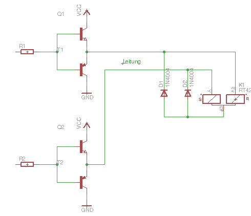

Ich würde gerne mit einem Mikrocontroller ein bistabiles Relais
ansteuern, das eine Steckpfostenleiste ein- und ausschaltet. Da es
hierbei um 230V geht und meine Ausbildung nicht wirklich etwas mit Strom
zu tun hatte, wäre ich froh, wenn ihr mir bezüglich Sicherheit einen
Blick drauf werfen könntet, bevor ich mein Haus abfackle. Ausserdem
bestehen noch Fragen zur Dimensionierung einiger Teile und zur
Funktionsweise.
Der uC mit Ansteuerschaltung und das Relais befinden sich auf zwei
verschiedenen Platinen.
*Verständnis:*
Nach ausgedehnter Suche bin ich auf die Möglichkeit gestossen, das
Relais über einen Kondensator zu schalten. Wenn ich es richtig
verstanden habe, zieht das Relais nach meiner Skizze dann an, wenn der
uC den Ausgang auf VCC schaltet und Strom durch die Relaisspule in den
Kondensator fliesst. Sobald der Kondensator seine Kapazität erreicht
hat, fliesst kein Strom mehr, auch wenn der uC den Ausgang weiterhin auf
VCC hat, richtig? Das Relais bleibt aber angezogen da Bi*stabil*.
Sobald der uC den Ausgang auf GND schaltet, fliesst der Ladestrom des
Kondensators in die entgegengesetzte Richtung und polt das Relais
kurzzeitig um, was bewirkt, dass der Kontakt abfällt. Damit er sich
nicht gleich erneut magnetisiert und sofort wieder anzieht, muss das
Umpolen mit schwächerem Strom geschehen, dazu der Widerstand R1 der
wegen der Diode nur im Rückwärtsgang durchflossen wird. Richtig soweit?
R2 habe ich eingezeichnet, damit das Relais sicher geschlossen ist, wenn
der uC programmiert wird oder aus sonst einem Grund undefinierte
Ausgänge hat. Dadurch fliessen durch R2 ca. 33uA Strom, wenn das Relais
abgeschaltet ist. Stimmts? Das ist schon merklich weniger als die
angeschlossenen Geräte im Standby verbrauchen, oder?

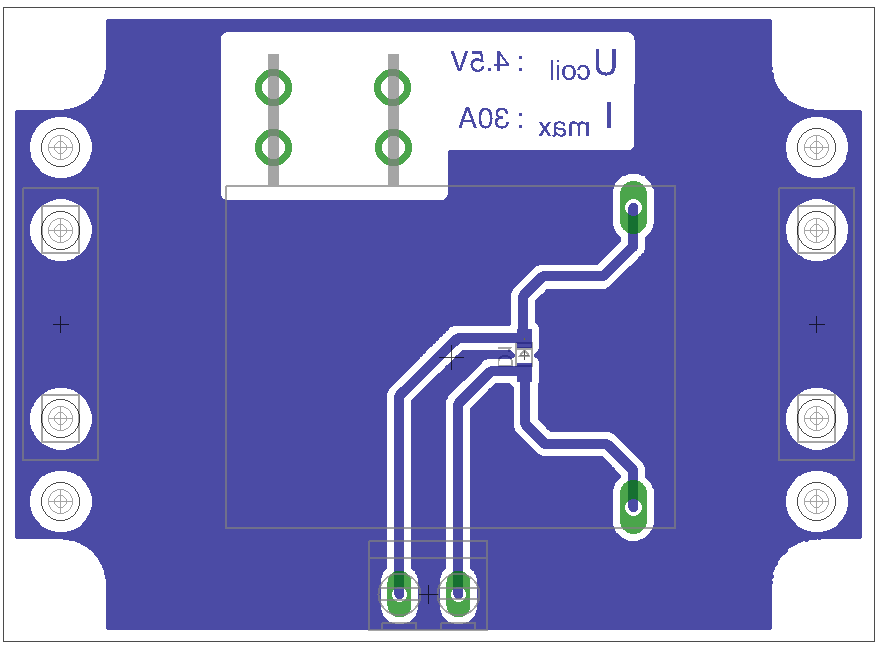

- Die Kabel möchte ich mit Kabelbriden auf der Platine festklemmen,
damit sie nicht aus den Schraubverbindern rutschen können. Die Platine
selbst kommt in ein Plastikgehäuse, wo die Platine festgeschraubt werden
kann. Geschaltet wird die Phase. Am Rückleiter (oder Neutralleiter) habe
ich eine 10A Sicherung eingezeichnet. Einen genügend dicken
Leiterquerschnitt möchte ich erreichen, indem ich Kupferdraht auf die
Leiterbahn auflöte. Den Abstand zwischen den Leiterbahnen kann ich
bestimmt 1mm oder grösser machen. Reichen diese Massnahmen zur
Sicherheit?

von Otto (Gast)
Elko siehe z. B.:
http://www.reichelt.de/Elkos-radial-105-C-1000-5000h/2/index.html?&ACTION=2&LA=2&GROUPID=4000
Mit der skizzierten Ansteuerschaltung kannst du das Relais nicht umpolen
und wrnn du es könntest, wäre dann der Elko verpolt.
Das Umpolen funktioniert nur mit einer H-Brücke bei der jeder Anschluss
wahlweise an + oder - gezogen werden kann.
Wo ist das Problem, diese Ansteuerung nur kurz durchzuführen?
Eine Sicherung gehört immer in die Phase und nie in den N.
Gruß Otto

Wieso sollte das mit dem Umpolen nicht funktionieren? Der Elko wird
jedenfalls nicht verpolt, da ich den - Anschluss ja auf GND belasse.
Somit wird beim Schalten des uC Ausgangs auf GND der Elko+Anschluss mit
GND verbunden, worauf der dort gespeicherte Ladestrom nach GND
abfliessen sollte und so die Spule in umgekehrter Richtung durchfliesst.
Das ist doch ein Umpolen.

1. Richtig - ein Anschluss liegt immer auf GND und daher kannst du aber
im Umkehrschluss auch nicht umpolen.
2. Die bistabilen Varianten des Relais haben 2 Spulen. Zum Umschalten
des Relais muss entweder die eine oder die andere kurz angesteuert
werden.

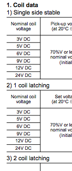

von BastelMann (Gast)

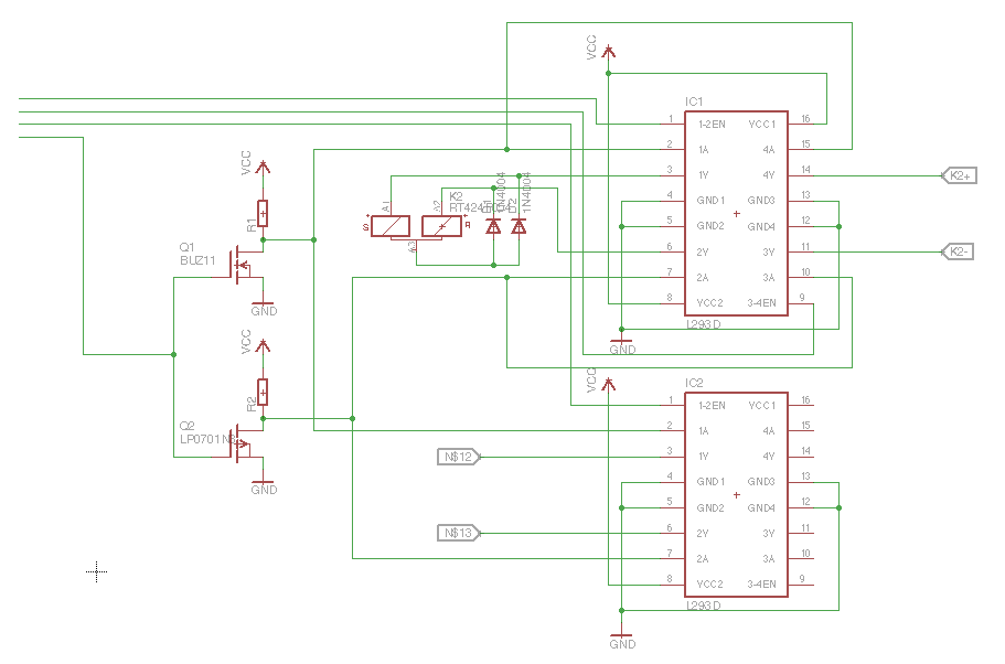

Wo liegt denn das Problem? In diesem Thread
Beitrag "bistabiles relais umpolen" löst jemand das Problem ganz
ähnlich. Was ist der Unterschied?
Sein Schaltplan sieht folgendermassen aus:
Ich will ja nicht den Kondensator umpolen, sondern ihn "entleeren".
> werden.

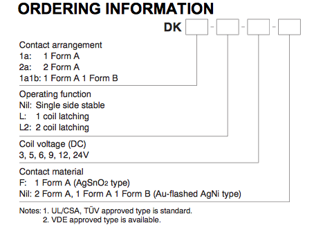

Dann verstehe ich die Daten vom Shop und dem Datenblatt falsch? Da steht
"Bistabil, 1 Spule" und wenn im Datenblatt steht "1 coil latching" wobei
ich latching als bistabil interpretiere. Anhang.
von Otto (Gast)
Er verwendet ein anderes Relais  - siehe Seite 5 des Datenblattes des
von dir verlinkten Relsis - alle "latching" Typen haben 2 Spulen.
von Otto (Gast)
Aus meiner Sicht widerspricht die Datenblattangabe der Aussage der
Artikelbeschreibung.
Finde ich nicht unbedingt.
Die Artikelbezeichnung (Nummernzeug) stimmt mit der Beschreibung im
Datenblatt überein. Und das Bild auf S. 4 zeigt ein "1 coil latching"
Relais in "reset condition". Klingt für mich alles nicht sehr
widersprüchlich.
Hauptsächlich der, dass dort bipolare Transistoren eingesetzt werden
während du Mosfets verwenden willst. Schau dir einmal in einer
Simulation den aus der Überlappung der Schaltbereiche resultierenden
Quer- bzw. Kurzschlußstrom durch die beiden Transistoren an.
DK1A-L-3V-F
     ^ L:1 coil latching
ist auch meiner Meinung nach eindeutig genug - Schalten erfolgt durch
Umpolen (Ein <0.7 Un, 6+/1-; Aus>0.1 Un, 6-/1+)
Darauf achten, dass der Nennstrom der angeschlossenen Verbraucher
deutlich unter den angegebenen 3.x A (induktiv 0.4) liegt, da die
Einschaltströme vor allem bei kleineren SNT ohne PFC deutlich höher sein
können.
Ich würde für so etwas ein deutlich stärkeres Relais nehmen. z.B. Finder
Serie 66 mit 230V Spule + Optomos/Triac oder Hilfsspannung 6-24 V.
Der zusätzliche Verbrauch, weil es kein bistabiles Relais ist, ist eher
sekundär.

Des weiteren würde die Bauform des Finder-Relais (66.82 mit
Flachstecker) auch dafür geeignet sein
a) L und N zu schalten
b) den Laststromkreis nicht über die Platine führen zu müssen.

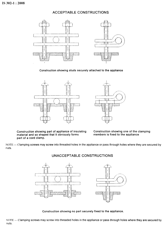

Punkt b) erleichtert es auch, die von dir gezeichte Leitungsführung des
PE zu vermeiden - das ist ein absolutes No-Go. Auch die "Zugentlastung"
über Kabelbinder ist nicht zulässig.

Die "Zugentlastung" geschieht nicht über ein Kabelbinder, sondern über
eine Kabelbride, so wie sie auch in ganz normalen Stromsteckern zum
selber zuschrauben oder an gekauften Verlängerungskabel zu finden sind.
Was hälst du von diesem Relais?
https://www.distrelec.ch/print-leistungsrelais-4-5-vdc-500-mw/panasonic/adq13q04hj/400317
Das kann auch 30A bei 250V schalten, wie das vorgeschlagene Finder
Relais. Allerdings könnte ich dieses mit 4.5V schalten.

Ah, das habe ich wohl flash interpretiert. Es hängt aber auch davon ab,
ob tatsächlich eine stabile Verbindung zum Gehäuse vorhanden ist. Nur am
Print festschrauben und diesen dann an anderer Stelle zu befestigen gilt
nicht. Das Bild z.B. ist von den Indern, wobei die auch von der
IEC60335-1 abgekupfert haben.
Eventuell wäre eine Kabeldurchführung mit integrierter Zugentlastung die
bessere Lösung.
Auch wenn das DB nicht besonders gesprächig ist, sieht das von der
Schaltleistung her schon wesentlich solider aus.
Bevor du jedoch knapp 30 sfr in den Sand setzt solltest du mit einer
Simulation (45R, 1-5H) prüfen, ob die Kondensatorschaltung den nötigen
Strom lange genug (15-30ms) liefern kann, um korrekt zu schalten. Das
Problem dabei ist, dass weder eine minimale Schaltzeit noch die
Induktivität im DB angegeben werden. Sicherer wäre meiner Meinung nach
eine echte Vollbrücke (gesteuert von 2 Ausgängen) oder die 2-spulige
Version, da du damit die aktive Zeit im Program festlegen kannst.
Eine Möglichkeit wäre, direkt verschiedene Kondensatoren mit zu
bestellen und auf einem Breadboard auszuprobieren. Gefällt mir
allerdings auch nicht so sehr.
Das Problem an der zweispuligen Variante ist, dass ich für das am
weitesten entfernte Relais nur zwei Adern habe, um es anzusteuern. Würde
das eventuell mit einer solchen Schaltung funktionieren (Anhang)? Müsste
sie dann allerdings über ein Schieberegister ansteuern, da mir sonst die
Pins ausgehen :) hab ich aber sowieso noch eins rumliegen...
Jeweils eine Leitung würde auf GND geschaltet, durch die Dioden ist dann
der Minuspol des Relais auch an GND, die andere Leitung wird für die
nötige Impulsdauer auf VCC geschaltet. Wäre wohl auch am
stromsparendsten, da nur für die Impulsdauer Strom fliesst, ansonsten
nie.
von manamana (Gast)
BastelMann schrieb:
>Würde das eventuell mit einer solchen Schaltung funktionieren (Anhang)?
Nein. Abgesehen davon, dass du bei einer Ansteuerung mit zwei
Halbbrücken auf die Dioden verzichten kannst (1-spuliges Relais) gibt es
bei dieser Schaltung zwei Probleme.
* Diese NPN/PNP Kombination hat zwar eine große Stromverstärkung, die
Spannungsverstärkung liegt aber bei 1. Ohne zusätzlichen Pegelwandler
wird nie mehr als 3.3V am Ausgang anliegen. Siehe Fig. 2b
http://www.mikrocontroller.net/articles/Datei:Beispiel_LS_Treiber_1_2.png
* Die Schaltung mit bipolaren Transistoren hat einen Spannungsabfall von
2x0.7V - d.h. für das Relais bleiben nur ca. 3V übrig.
Da bedeutet, dass du entweder ein Relais mit 12 oder 24V einsetzen oder
integrierte Mosfettreiber mit geringerem Spannungsverlust verwenden
mußt. z.B. TC4451 - vielleicht schüttelt ja einer der Mitleser etwas
passenderes aus dem Ärmel.

Die Lösung mit den H-Brücken braucht etwas viele der uC Pins. Wieviels V
braucht die Spule denn nun eigentlich wirklich? Verstehe die Aussage aus
dem Datenblatt nicht wirklich "Set- bzw. Reset Voltage: 70% or less of
nominal Voltage". 70% oder weniger von 4.5V? Wie viel weniger denn?
Könnte die Versorgung natürlich mit 5V realisieren, habe aber
tatsächlich nur mit 0.7V Verlust gerechnet - den zweiten Transistor
nicht mitgezählt :/

> Wieviels V braucht die Spule denn nun eigentlich wirklich?
Das kann man ohne Test (Exemplarstreuung) nicht sagen. Der Hersteller
garantiert nur, dass das Relais bei 0.7 Un auf jeden Fall schaltet.
> Könnte die Versorgung natürlich mit 5V realisieren.
Das ist die sinnvollere Lösung - auch die maximale Spannung 1.3 Un wird
dabei eingehalten.

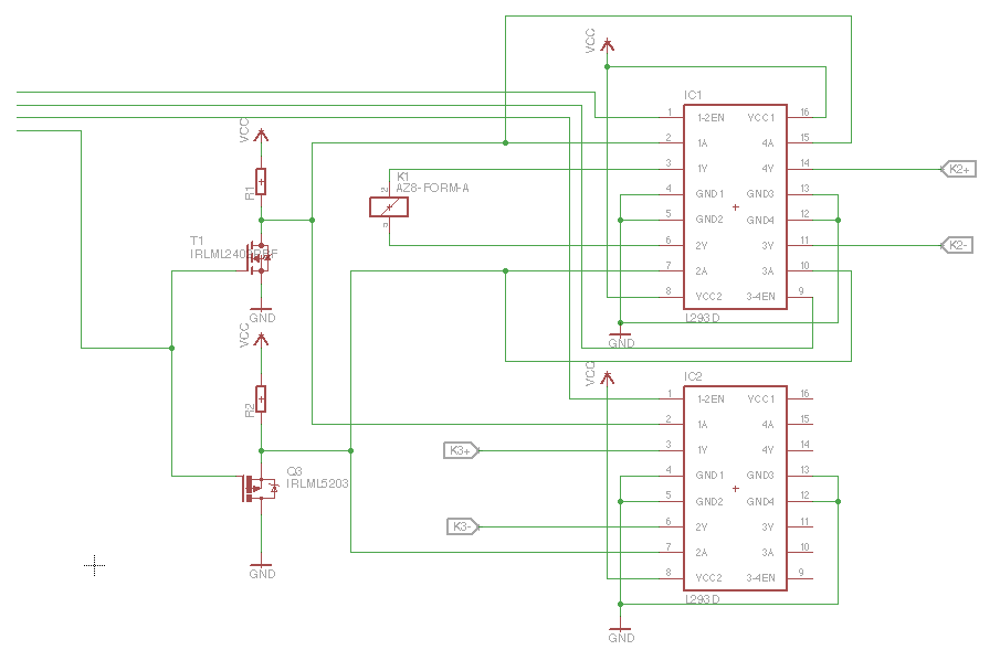

Okay. Eine etwas wilde Schaltung mit H-Brücken im Anhang.
Ist zwar etwas unübersichtlich, aber funktioniert folgendermassen: Über
die Mosfets wird die Polarisation für alle Relais festgelegt. Per Enable
wird ein einzelnes Relais angesteuert. So können zwar nicht mehrere
Relais gleichzeitig angesteuert werden, aber das müssen sie auch gar
nicht. 4 Pins hab ich frei für die Relais :)
Würden die Dioden nicht gleichzeitig als Freilaufdioden dienen?
von manamana (Gast)
Q1 (Vgsmin=10V) und Q2 (PMOS=Source an Vcc) werden nicht das machen, was
du erwartest. Der L293D hat Voh=Vcc2-1.4V bzw. Vol=1.2 (typisch@600mA).
Sehr viel tiefer möchte ich in die Schaltung nicht einsteigen - aber wie
schon erwähnt, bei einer Vollbrücke braucht's kein zweispuliges Relais.

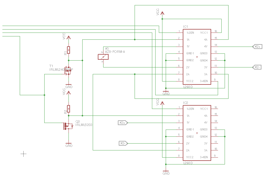

äh ja! Wahr wohl etwas spät am Abend ;) Natürlich da das einspulige
Relais einsetzen. Für die Fets habe ich einfach irgendwelche genommen
für das Symbol. Würde die Typen nehmen, die ich im Eingangspost verlinkt
habe. Q2 müsste ich umdrehen?
Die Idee ist halt, dass bei allen Brücken die Schaltrichtung gleich
eingestellt wird aber nur bei dem Relais geschaltet wird, wo enable auch
aktiviert wird. 4 Pins könnte ich für die Relais hergeben.
So. Geänderte Zeichnung. Auch hier, Fets aus dem ersten Post.
Mist. Falsch verbunden! Kann man nur als registrierter User Posts
verändern oder löschen? Falls ein ordnungsliebender Mod mitliest, kann
er den obigen Post natürlich entfernen, wenn er will :)
von manamana (Gast)
Q1 sieht schon besser aus. Das DB des MMFTN138 gibt zwar nur 6Ω@4.5V an,
bei der geringen Last kann das bei 3.3V dennoch funktionieren
(1mA@1.6V). Außerdem würde ich noch einen R von Gate nach GND und,
optional, zwischen Pin und Gate von Q1 vorsehen. Welchen Wert hast du
für R1 geplant?
Q2 hat immer noch ein Problem - ein PMOS braucht eine negative Vgs um zu
schalten. Häng die nicht zu invertieren Eingänge des L293D direkt auf
den µC-Pin, also parallel zum Gate von Q1.
Alternativ nimmst du einen NMOS (genau so wie Q1/R1) und schaltest
dessen Gate auf Drain von Q1.
Das löst aber nicht das Problem mit dem höheren Spannungabfall an den
Darlington-Ausgängen des L293D. Also die Spannung für die Relais weiter
erhöhen (6-max. 7V)?
Für eine Umstellung auf 12V- oder 24V-Relais, zu der ich u.a. auch wegen
des geringeren Einflusses von Leitungs- und Übergangswiderständen immer
noch tendiere, ist diese Schaltung nicht besonders geeignet, da du dann
drei Versorgungsspannungen bräuchtest (3.3V µC, 4.5-7V Vcc1, 12-24V
Vcc2).
Auch wenn der L293D schon Freilaufdioden parallel zu den
Ausgangstransistoren integriert hat, würde ich die Zener- bzw. TVS-Diode
direkt am Relais nicht weglassen wollen.
Wie sieht es mit den Stützkondensatoren aus?

Ich Idiot! Da ich sowieso den internen Oszillator verwenden will, sind
die Xtal Pins gar nicht beschaltet. Diese kann ich also auch als
digitale I/O Pins benützen. Dann brauch ich gar keine Transistoren zu
verbauen, sondern kann die Steuerleitungen über zwei Pins ansteuern und
hab immer noch einen übrig :).
Den uC kann ich auch mit 5V versorgen. Die 3.3V wurden somit quasi
ersetzt. Würde das ganze am liebsten mit nur einer Versorgungsspannung
ausstatten. Sind die Einflüsse der Leitungs- und Übergangswiderstände
wirklich so gross? Ich weiss nicht genau, wie gross der Querschnitt
meiner Kabel sein werden, allerdings ist selbst mit 0.25mm^2 der
Leitungswiderstand bei 4m noch unter 0.3 Ohm.

> Wenn ich das richtig verstehe, hat der L293D eine Output Saturation
> Voltage von 1.2 bis 1.8V. Von den 5V würden dann nur noch 3.8 bis 3.2 an
> der Spule anliegen?
Da kommen noch die 1.2V auf der Low-Side hinzu bzw. weg.
> Stützkondensatoren würden parallel zur Relaisspule in der Nähe der Spule
> platziert?
Auf keinen Fall - die gehören direkt zwischen Vcc und Gnd-Pins eines
jeden Treibers. Also MGND1-VCC1 und MGND2-VCC2 beim BA6845FS.
Nachdem da keine PWM läuft dürften 10-47µF Elko||100n ker. ausreichen.
Ansonsten halt ein kombiniertes SNT 12/5V oder nur 12V und danach noch
einen DC/DC-Wandler auf 5V. Auszurechnen welchen Strom du benötigst
überlass ich aber dir - geh von den max. Werten der Bauteile aus und
runde großzügig auf.

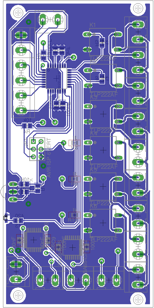

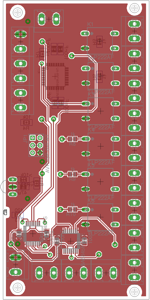

Voila die gesamte Steuerschaltung. Wie man sieht wird die Platine mit
vielen Schraubklemmen bestückt sein. Die Relais, die die
Netzstromsteckleisten schalten sollen, kommen an die Klemmen, die mit
K1, K2 und K3 beschriftet sind und von den H-Brücken angesteuert werden.
Zu diesen Relais gesellen sich nun eigentlich nur noch die TSV Diode,
die Anschlussklemme und die Kabelbriden auf die Platine. Muss für diese
aber zuerst ein Modell des Relais finden oder erstellen.
Scheint nicht viel daran auszusetzen zu geben :)
Anbei noch die etwas unspektakuläre Relaisplatine und das Steuerboard.
Vielleicht finde ich noch breitere Kabelbriden, dann kann ich die mit
den selben Schrauben befestigen, wie die Platine ans Gehäuse geschraubt
wird. Dann wäre alles sauber verbunden.
Gruss
von manamana (Gast)
Bei der Box gefällt mir die, ohnehin nirgends angeschlossene,
Massefläche nicht. Die ist im Sinne einer sicheren Trennung
kontraproduktiv - also einfach weglassen. Auch sollten für die
Anschlüsse des Kontaktes passende Lötaugen vorhanden sein (mechanische
Stabilität). Bei der Verdrahtung sicherstellen, dass auch im Fehlerfall
(z.B. Flachstecker/Klemme löst sich) kein Kontakt zum Steuerstromkreis
hergestellt werden kann.
(Ich würde das Layout etwas anders gestalten - linke Klemme-unterer
Relaisanschluß, rechte Klemme-oberer, Diode in gerader Linie zwischen
den Anschlüssen - um den maximalen Abstand zu erreichen)
Die ursprünglich vorhandene Sicherung hast du absichtlich weggelassen?
Üblicherweise haben C6-C9 zwei Funktionen:
* Einschaltspitzenströme abzudecken - ist bei einem Relais (langsamer
Anstieg wg. Induktivität) nicht relevant. Ich bin mir aber nicht sicher,
ob 100nF für die 50mA der Treiberstufe reichen, da die Anstiegszeit
unbekannt ist. Das hängt auch stark vom dynamischen Ausgangswiderstand
der 5V-Versorgung und vom Layout ab.
* Abschaltspannungsspitzen einzuebnen - ist durch die TVS-Diode nicht
kritisch, da bleibt maximal die Leitungsinduktivität übrig.
Ich würde zumindest die Pads so gestalten, dass bei Bedarf ein
Kondensator höherer Kapazität (MLCC) verbaut werden kann.
Jedenfalls solltest du die Verbindung zu den 5V und zu den Klemmen
breiter machen - ist ja genug Platz vorhanden.
Je nach Leistungsfähigkeit/Überstromabschaltung des Netzteiles, kann es
von Vorteil sein, Vcc für die beiden Treiber abzusichern
(Kurzschlußschutz). z.B. mit einer PFMF.020.2. Die hat im Vergleich zu
anderen PTC-Typen einen sehr geringen Widerstand.

Ich würde auch den bisher unbeschalteten Treiber zumindest vom Layout
her für eine spätere Nutzung vorbereiten.
Lötaugen habe ich inzwischen vergrössert.
Massefläche ist das eigentlich nicht. Hab ich effektiv nur dazu
angelegt, damit weniger zu ätzen ist :) Habe aber extra den Abstand zu
den Kontakten des Relais sehr gross gewählt. Der Rest des
"Hochspannungsteils" befindet sich ja auf der Oberseite der Platine und
kann nicht in Kontakt mit der Steuerschaltung kommen. Selbst wenn die
Kabel abreissen, können sie nicht mit der Unterseite in Kontakt kommen.
Die Sicherung habe ich absichtlich weggelassen. Die Haussicherung für
das Wohnzimmer ist mit 10A beschriftet, da brauche ich glaube ich nicht
noch eine 30A Sicherung in Serie zu schalten.
Die Verbindungen zu den Klemmen wurde nun auf 0.6mm verbreitert.
Die Pads sollten sich auch noch vergrössern lassen. Mal schauen, wass es
da für Bauteile gibt.
> http://www.schurterinc.com/pdf/english/typ_pfmf.pdf
Könnte diese Sicherung parallel zur Stromversorgung für das ganze Board
geschlatet werden?
Gute Idee. Hab ich gemacht. Vielleicht gibts ja kleinere Lüfter, die mit
5V angesteuert werden können. In diesen IKEA-Möbeln wirds ganz schön
stickig, wenn man mehrere Elektrogeräte reinstellt. Oder vielleicht
liesse sich später irgendwas lustiges mit nem Servo anstellen :)
Gruss und Dank!
von manamana (Gast)
Das ist genau der falsche Ort um zu sparen. Schon in der ersten Version
war die Kriechstrecke kleiner als zulässig - also weg damit.
http://www.mikrocontroller.net/articles/Leiterbahnabst%C3%A4nde#Praktische_Anwendung
"5mm zwischen L/N und Schutzkleinspannung"
Das gilt übrigens auch für die Flächen am Top- bzw. Bottom-Layer der
Controllerplatine. Da nichts wirklich hochfrequentes geschirmt werden
soll, sind sie unnötig. Sinnvoller ist meiner Meinung nach eine
niederimpedante, durchdachte Führung von 5V und GND mit möglichst
kleinen Leiterschleifen.
Wenn du sie unbedingt haben willst, solltest du die Inseln mit genügend
Vias untereinander verbinden und auf GND legen. Ansonsten sind diese
Flächen optimal dafür geeignet sich Störungen einzufangen.
Ich hoffe, auch die 5V zu den Pins 11 und 14
Mit 0805 sollte es schon genügend Auswahl geben. (100n-4.7µ/16V/XR7)
> geschlatet werden?
Parallel geschaltet wird das nicht funktionieren ;) - ob du auch die
Versorgung des µC erst nach der Sicherung abzweigst ist egal, die
Notwendigkeit dieser Sicherung hängt aber wie gesagt von den
Eigenschaften der 5V-Versorgung ab.
facepalm ;) Manchmal sollte man sich wohl das Geschriebene nochmals
durchlesen, bevor man auf den Knopf drückt. Was ich meinte, war, direkt
zur Stromversorgung, also auch vor den uC.
Werds wohl einbauen. Stören wirds nicht.
@ Wolfgang:
Danke für den Hinweis. Hoff nun mit dieser Kombination genügend sicher
zu fahren ;)
