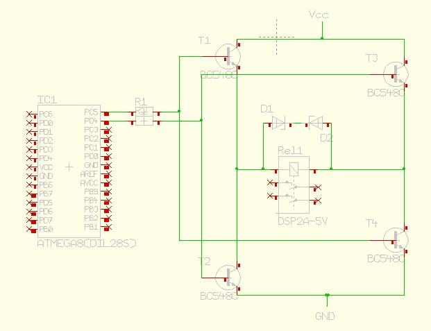

also ich hab ein bistabiles relai (dsp2a-l-dc3v)
das ich mit einem atmega8 schalten will.
Das relai hat eine spule die umgepolt werden muss
ich weiß nur nicht wie bzw. ob man das mit transitoren schalten kann
und wie man dann die freilaufdiode schalten muss
ich hab mir mal ein bischen was überlegt aber es könnte sein das ich da
ziemlich auf dem holzweg bin (siehe Anhang)
bin für jede hilfe dankbar

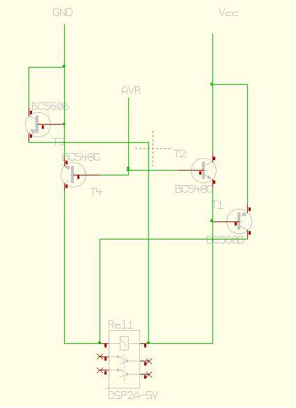

von Peter P. (kloud)
so ich hab mir jetzt mal was gezeichnet
jetzt die entscheidende frage:
Funktioniert das??
ich werds morgen jedenfalls mal ausprobieren
von crazy horse (Gast)
nein, das funktioniert nicht.

von jack (Gast)
Schlimmer (d.h. komplizierter) geht's nimmer.
Einfach vom µ-Ausgang zu Relais+, Relais- an Elko+, Elko- an Masse.
47 bis 100µF sollten genügen.

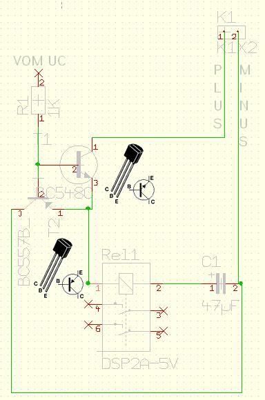

hallo j.weber
deine schaltung hat leider den nachteil das sie 2 pins am avr benötigt
im gegensatz zu der von jack beschriebene schaltung die mit einem pin
auskommt
ich hab mir die schaltung von jack probeweise aufgebaut und sie
funktioniert einwandfrei allerdings muss man darauf achten das man den
elko groß genug wählt (wegen der impulszeit) ich hab jetzt 47uF da
funktionierts mit 22uF schaltet das relai aber noch nicht.
ich hab die schaltung von jack noch um zwei transitoren erweitert
(anhang) um das relai nicht direkt am atmega zu betreiben da ich mehrere
relais anschließen möchte und dann bald den zulässigen gesamtstrom des
atmegas (400ma) überschritten hätte.
und welch ein wunder es funktioniert juhuu :)

von jack (Gast)
Übrigens ist in dem Schaltbild der BC557 falsch herum gezeichnet:
Die beiden Emitter gehören zusammen, Collector an Masse.
@jack
stimmt der transistor ist falsch eingezeichnet, ich habs aber richtig
aufgebaut
mit dem stromverbrauch hast du auch recht man braucht ja nur kurzzeitig
strom, nicht daran gedacht

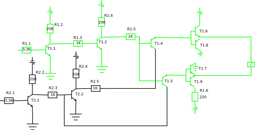

von maddin (Gast)
ich hatte mit dieser schaltung immer das problem das sie nciht bei jedem
puls den zustand wechselte... woran kann das liegen... auch nach dem
umtausch von bc557..
anschluss 2 der klemme ist doch - oder?
gruß,
m.
von kloud (Gast)
hallo maddin
klemme 2 ist gnd stimmt so
vll ist der kondensator zu klein dimensoniert
das war bei mir auch ein problem
einfach mal ausprobieren
lg kloud
von maddin (Gast)
hi,
ich habe das Schaltbild dieser Schaltung jetzt mal Korregiert, damit die
Falsche Zeichnung endlich mal hier verschwindet. Sie wird von Beitrag zu
Beitrag gereicht, und stiftet dann u.u. nur Verwirrung...
Gruß,
m.

vor. Besteht die Gefahr, dass beide Transistoren leicht öffnen und somit
ordentlich Strom fließt oder wer kann mich da beruhigen? Wäre jeweils
ein eigener Vorwiderstand für jede Basis besser?
von eProfi (Gast)
Die Schaltung ist in Ordnung. Es können nie beide Ts leitend werden,
weil dazu deren Basen um ca. 1,4V auseinanderliegen müssten.
Beachte, der obere ist NPN, der untere PNP - eine klassische
Gegentakt-Endstufe ohne Ruhestrom.
Die Versorgungsspannung für das Relais kann aber nicht höher sein als
die Spannung des µC, bzw. wenn sie es ist, steuert der NPN nicht voll
durch.
Um das zu umgehen, müsste noch ein NPN in Emitterschaltung davor.
Ich würde den Basiswiderstand sogar noch etwas kleiner machen, ca. 100
Ohm. Ist eigentlich nur ein Schutzwiderstand, es würde auch ohne ihn
gehen.
Ohne Signal an der Basis passiert einfach nichts, der C lädt sich auf
die angelegte Spannung auf, es fließt kein (nennenswerter) Strom.
von Birger Z. (nohelp)
Bei mir sollte es ein bistabilies Finder Relais (Reichelt FIN 40.52.6
12V) werden. Aber mit dem angehängten Schaltplan und der Dimensionierung
tut sich gar nichts. Vielleicht geht die Elkomethode mit diesem
Relaistyp auch nicht, das laut Datenblatt einen Entregungswiderstand
haben möchte. Oder hat doch jemand Erfolg mit dieser Methode?
von Falk B. (falk)
@  No Name (nohelp)
Doch. Aber C3 scheint mir zu klein, mach den mal 470uF oder größer.
MFG
Falk

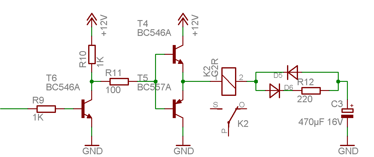

470uF hatte ich auch schon erfolglos ausprobiert. Dass die Transistoren
schalten, konnte ich am gemeinsamen Emitterausgang messen. Ich frag
nochmal etwas unwissender: Wie steuert man das Relais per Software genau
an? Bislang wechsel ich einfach per Schalter den Eingangspegel. Gut,
dass ich die Ziel-Platine noch nicht weiter entwickelt habe.
Nach weiterem Fummeln hier nun die tasächlich funktionierende Lösung.
Man darf aber nur alle 1-2 Sekunden schalten, sonst passiert nix. Leider
spart man mit der Schaltung aber kaum Strom. Es fließen ca. 12mA im
Ein-Zustand.
von jack (Gast)
> Leider spart man mit der Schaltung aber kaum Strom.
>Es fließen ca. 12mA im Ein-Zustand.
Der Kollektorwiderstand vom 1.Transistor ist ja auch viel zu niedrig:
Mach mal R10 10k und R11 1k. Für die Gegentaktstufe kannst Du ja B oder
C-Typen nehmen, falls der Basisstrom für den A-Typ zu gering wird.
Und nimm diese Dioden hinter dem Relais raus, und natürlich auch
die 200 Ohm. Dann klappts auch mit einem kleineren C.
von Bernhard M. (boregard)
> Ein-Zustand.
...wohl wegen R10. Braucht man R9 und R10 wirklich so klein?
[Edit] ...ich sollte wohl vor dem Antworten mal refreshen ;-)
Ich denke, die Dioden und den 200 Ohm baucht man doch, weil die Finder
Relais mit einem niedrigeren Strom abgeschaltet werden müssen (der 200
Ohm steht meines Wissens so im Datenblatt)...
von jack (Gast)
Stimmt.
Dann würde ich aber ein anderes Relais nehmen, das außerdem mit 5V
betrieben wird, dann spart man 5-6 Bauteile.
Ok, die 12mA werden wohl durch R10 verursacht und R9 könnte auch größer
sein. Da werd ich am Abend mal etwas >=10K hinpacken. Ich habe mich
bewusst für ein 12V Relais entschieden, um es unabhängig vom 5V Zweig
für den Mikrocontroller zu betreiben. Richtige 5V Relais bistabil, die
in der Lage sind 16A/230V zu schalten gibt's eben nicht an jeder
Reicheltecke ;-). Im Übrigen möcht ich mich nach dem Kauf dieser nicht
grade billigen Relais (>5€) nicht nochmal umentscheiden wollen. Den
Entregungswiderstand mit den beiden Dioden hatte ich zuerst weggelassen
und (s.o.) es geschah gar nix. Dann sah ich diesen
[Beitrag "bistabiles Relais ansteuern"] und hab mir das dort
abgeschaut

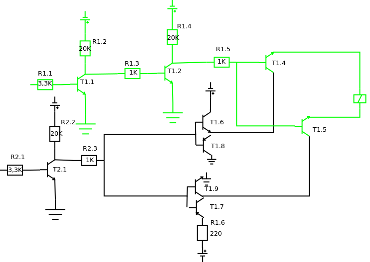

Mein Ziel:
Schalten von mind. 4 bistabilen Relais (die gleichen von vorhin, 12 V
VSS) mit 4+1 Kontrollerausgängen. Beim Neustart will nicht alle Relais
hin und herschalten müssen.
Deshalb hätte ich eine Frage (sind wieder ein paar mehr):
- Würde meine angehängte Skizze Diagramm1 funktionieren? (Grün = für
jedes Relais, Schwarz = gemeinsame Leitung: Schalte Relais ein/aus)
- Kann die Schaltung noch optimiert werden (paar Transistoren/Inverter
entfernen): so wie Diagramm2. Leider wäre hier T1.4 oder T1.5 im
Inversbetrieb -> Der Transistor wird die 12 V nicht abkönnen.
- Muss man noch eine Freilaufdiode einfügen? (Wo?)
- Wie hoch würdet ihr Kenner den Stromverbrauch schätzen (alle µC-Pins
LOW) - eigentlich sollte doch kein Strom fließen?
Vielen Dank und sorry wenn ich für jemanden dumme und zuviele Fragen
stelle!
von Frage (Gast)
Hier nocheinmal Diagram2

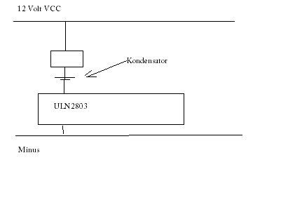

von Markus (Gast)
Guten Abend.
Kann das denn auch mit einen ULN2803 Treiber funktionieren. (S. Anhang)
von Falk B. (falk)
Nein. Es muss ein Push-Pull Ausgang sein, kein Open Kollektor.
von Markus (Gast)
Verdang. Deswegen funktioniert das auch nicht . Hättest du ein Tip wie
ich das lösen könnt ? Mit nur einem Ausgang ein bistabiles Relais zu
schalten, umpolen?

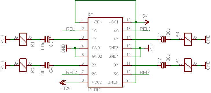

von Falk B. (falk)
>schalten, umpolen?
Ist doch hier schon tausendmal geschrieben worden. UNd auch DU bist dort
vertreten!
Beitrag "Re: Stromstossrelais / bistabiles Relais"
Es reicht EIN Ausgang, dazu der Kondensator in Reihe, fertig. Somit
reicht EIN L293 für VIER Relais.
MFG
Falk
von Markus P. (sebastianwurst)
Ja ich weiss, ich werde jetzt hier auch nicht mehr schreiben. Ich wollte
hier halt nur die Frage stellen ob das mit eine ULN2803 möglich ist.
Der Kondensator geht doch nicht, wegen den ULN2803.
Das verwirt mich jetzt total:
"Somit reicht EIN L293 für VIER Relais"
Wie meinst Du das ?
von Falk B. (falk)
@Markus P. (sebastianwurst)
Ist es auch nicht.
Von dem redet auch keiner. Es war vom L293 die Rede, auch in dem Link.
>Wie meinst Du das ?
Siehe Anhang! Die Kondensatoren muss man an die Relais anpassen. Pi mal
Daumen sollte C mal Relaiswiderstand der Spule rund 3 mal so groß wie
die Schaltzeit sein.
C * R_Spule ~ 3 * t_schalt
MfG
Falk
Danke Falk, ich probiere das mal aus und hoffe das es geht .... Somit
brauch ich dann ja wirklich nur 1 Ausgang für ein Relais. Genau das was
ich wollte. Jetzt muss ich nur noch die Brücken bestellen.
Noch eine Frage zum Kondensator
Wenn die Spule 220 Ohm hat und ich eine Schaltzeit von 100ms mache, ist
dann diese Rechnung richtig: (Schaltzeit = Aufladezeit des Kondensator,
also ansteuerzeit des Relais ?!?)
3*100ms = 300
"C * R_Spule ~ 3 * t_schalt"
C = 300/220
C = 1.4 yF ?!?! Ist die Rechnung richtig ?
Vielen Dank
von Falk B. (falk)
@  Markus P. (sebastianwurst)
Es geht nicht darum, 100ms "zu machen", sondern wie lange das Relais zum
schalten braucht. Steht im Datenblatt, typische Relais haben um die
10ms.
>3*100ms = 300
da fehlen die ms.
>C = 300/220
Nö, weil a) die ms fehlen und b) es keine 100ms Schaltzeit hat.
Ehr so.
10ms * 3 = 30ms.
30ms/220 = 136µF. Also ein 220µF Kondensator und gut.
MFG
Falk
Ohne Worte, danke !
