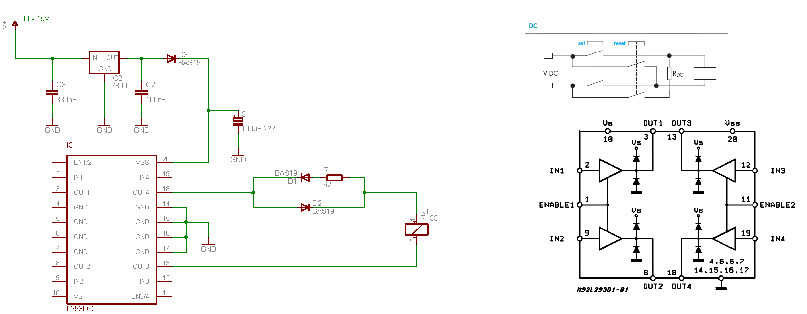

Leider muss ich mich erneut an euch wenden da ich mir bezüglich meiner
"Lösung" einfach nicht sicher bin und ungern wegen eines dummen Fehlers
unbrauchbare Platinen herstellen möchte.
Es geht um die Ansteuerung eines bistabilen 6V-Relais mit einer Spule
durch eine H-Brücke.
Die Zeichnung im Anhang zeigt:
1. einen Ausschnitt aus dem Datenblatt des Relais auf dem ein Beispiel
der Ansteuerung gezeigt ist.
2. das Blockdiagramm der H-Brücke (L293DD) die ich verwenden möchte.
3. den aufs wichtigste reduzierten Entwurf davon, wie ich mir die
Ansteuerung durch einen Mikrocontroller vorstelle.
Achtung,in der Beschaltung der H-Brücke habe ich leider VSS mit VS
verwechselt
Das Relais ist spezifiziert für 4,4V bis 6,6V.
Die H-Brücke hat interne Überspannungsschutzdioden für das Schalten
induktiver Lasten (siehe Blockdiagramm). Diese führen ja den Strom, der
nach dem Abschalten des Relais weiter fließen will, in Richtung VS ab.
Doch wo soll der Strom dann hinfliessen? Rückwärts in den Linearregler
wird ja nicht möglich sein, oder?
Aus diesem Grund habe ich D3 und C1 vorgesehen.
Ist diese Idee in Ordnung?
Wie dimensioniert man C1 ?
Es wäre toll, wenn jemand anregende Kritiken zu der Schaltung äußern
könnte.
Schöne Grüße,
Alex
P.S. Es wird dann hoffentlich die letzte Frage vor der Erstellung des
Prototypen sein :-)
Nein.
D3 ist überflüssig bis falsch.
Fast. D3 weglassen.
Theoretisch über die Enegieberechnung.
E = 1/2 L * I^2   Energie der Spule
E = 1/2 C * U^2
Die in der Spule gespeicherte Energie wird dann in den Kondensator
entladen, dabei steigt die (Betriebs)Spannung. Je grösser der
Kondensator, umso kleiner der Anstieg.
MFG
Falk
Diese "Idee" mit D3 hatte ich von dieser Quelle, Kapitel 25.2:
http://www.dse-faq.elektronik-kompendium.de/dse-faq.htm#F.25.2
         Diode (verhindert Rückstrom von Relais in Stromversorgung)
      |      Elko  Relais  |
  +---+---+    |     +-|>|-+ Freilaufdiode
  |  uC   |----(----|<
  +---+---+    |     |E
Ich hatte gehofft die ASCII-Zeichnung korrekt abstrahiert zu haben,
anscheinend leider nicht?!
Gibt es eine Möglichkeit an das L des Relais heranzukommen, außer zu
messen? (es steht leider nicht im Datenblatt... warum ist das so? was
ist wohl "in etwa" das L eines 6V-Relais?)
Schöne Grüße,
Alex
>http://www.dse-faq.elektronik-kompendium.de/dse-fa...
Die Aussage dort ist teilweise falsch. Ein normales Relais über Open
Collector angesteuert kann keine Energie zurückspeisen, die wird
komplett in der Freilaufdiode verheitzt. Bei H-brücken ist das was
anderes.
>messen?
Nein.
> (es steht leider nicht im Datenblatt! warum ist das so?)
Wird selten gebraucht. Kann man ja messen ;-)
Einfach die Anstiegskurve von Strom messen (R-L Tiefpass).
MfG
Falk
Hmm, na gut, dann muss ich wohl warten bis die Probeexemplare da sind
und dann mal messen.
Kennst du vielleicht schon mal eine Größenordnung?
Rekapitulation:
-D3 weglassen
-L des Relais messen
-Berechnung von C1:
L*I^2 = C*U^2 mit I = Relaisstrom wenn es eingeschaltet ist; U = U_B +
delta_U (eine geringfügige Spannungserhöhung um z.B. 500mV)
korrekt?
Schöne Grüße,
Alex

Mir ist da allerdings vorhin in der Bahn ein Fehler in meiner
Rekapitulation aufgefallen:
müsste hier nicht sein: U = delta_U, da der stationäre Ladezustand des
Kondensators ja vorher U_B ist und sich nur um delta_U ändert?
Schöne Grüße,
Alex
OK, mal ne Beispielrechnung als Überschlag.
L = 10mH, das ist schon ein recht grosses Relais
I = 100mA
C1 = 100uF, wie im Schaltplan
Energie in der Relaisspule
Die Energie wird im Kondensator gespeichert. VORSICHT, nicht einfach die
Spannungen addieren, das ist eine quadratische Gleichung für U! Es
müssen die Energien addiert werden und daraus die Spannung berechnet
werden!
Energie im Kondensator
umgestellt nach U
Energie im Kondensator nach Rückspeisung
-> Spannung am Kondensator nach Rückspeisung
Sieht gut aus.
MfG
Falk
