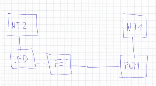

Hallo zusammen habe eine LED schaltung aufgebaut für die ich mehr Saft
brauche.
Die Dimmung läuft über eine PWM Stufe welche ein CMOS FET ansteuert.
Muss ich nun das PWM Signal Galvanisch auskoppeln? Da die LED Stufe von
einem separaten Schaltnetzteil versorgt wird?
Ich danke euch für Inputs.
Gruss
Michel

von Paul M. (paul_m65)
Zunächst musst du ein geeignetes Bildformat wählen. In diesem Falle wäre
das jpg für ein eingescanntes Bild. Dann Auflösung und Kompressionsrate
sinnvoll bemessen. Bei dieser Gelegenheit wäre es gleich besser, ein
neues aussagekräftigerers Blockschaltbild/Schaltplan zu entwerfen und
deine Aufgabenbescheibung näher zu spezifizieren, damit wir hier auch
wissen, was du genau meinst. Eine LED mit einem Eingang für PWM und
einen Eingang für die Energieversorgung? Was soll das sein? Liegen bei
dir beide Massen der Netzteile zusammen? Also bitte etwas genauere
Angaben.
von Michel R. (rtv_ruoss)
Also Nei Masse der netzteile liegen nicht zusammen, NT 1 ist eion Plus
Minus 12Volt, NT 2 ein +24 Volt.
Mit dem PWM steuere ich das Gate an von einem BS270.
habe mit drei schaltreglern und dem NT2 die Spannungen zweimal +12 Volt
und einmal +8 Volt für die RGB LED 10 Watt.
Der rest der LED Stufe ist eine standart konstant Stromquelle mit dem
FET und einem Wiederstand im Soucezweig.
Das mit den Netzteil zusammenschliessen hab ich mit überlegt.
Doch wo nun das Mminus von NT 2 anschliessen? Am GND von NT1 oder am
Minus?
Danke
Gruss
Michel
> Minus?
Aus deinen Ausführungen ist leider noch immer nicht klar, was du gemacht
hast. An Stelle vieler unverständlicher Worte wäre ein Schaltplan
sinnvoll.
Normalerweise legt man natürlich GND der beiden Netzteile zusammen. Aber
das kann auch mal anders sein. Wie es bei dir jetzt sein sollte, oder ob
deine Schaltung im Gesamten so überhaupt funktionieren kann, kann hier
natürlich niemand erraten ohne die Schaltung zu kennen. Aus deinen
Reaktionen, gepaart mit einem unsinnigen Bildformat interpretiere ich
deine Anfrage jetzt mal als Trollversuch und werde deshalb nicht weiter
darauf antworten.
Wie im Funktions schaltbild ersichtlich sind Der Grund des FET`s und der
Ground des PWM`S nicht gleich. Muss ich an dieser Stelle Galvanisch
enkoppeln?
Ich danke euch für euren  Beitrag.

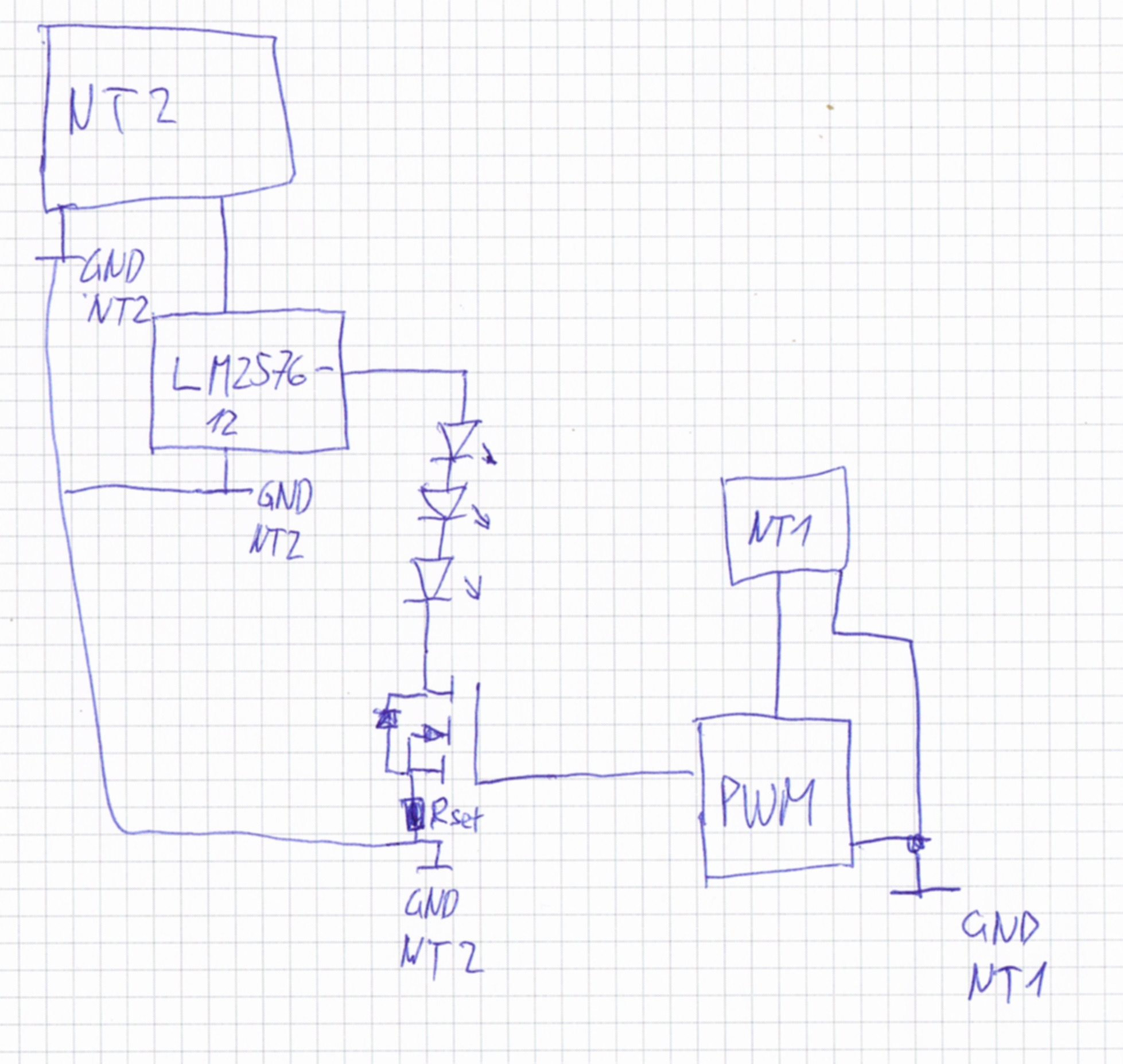

Die schaltung läuft wenn ich es am NT 1 Betreibe, Brauche das zweite
damit mir das rste wegen überlast den Geist auf gibt.
Danke Gruss
Michel
Entschuldigung meine dass das NT1 nicht den Geist auf gibt.
Du verbindest GND des NT2 mit GND des NT1 - fertig ist die Laube.
von L. P. (lpg)
Wie hoch ist dein Rset?
Der gehört an bzw. vor Drain. Du hebst dir jetzt dein Vgs an. Je nach
FET schaltet er dann nicht mehr ordentlich durch bei einem hohen Strom
bzw. du kommst über die SOA hinaus.
Und natürlich die Massen verbinden.
lg.
So habs zusammen gesteckt und es läuft.
Ich danke allne für Ihre Hilfe und Kritik.
Wünsche noch einen schönen sonntag Abend.
Gruss
Michel
